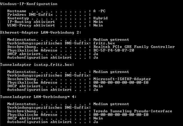

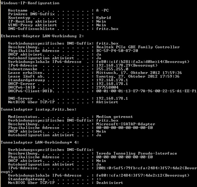

mach mal ein foto von ipconfig/all.
hast du die fritz mit nur einem lan-port? falls ja, hast du noch andere geräte mit lan.kabel?
AW: komisches problem
nur dieser pc ist am netzwerk, wo seh ich den ob feste ip drin ist oder nicht, hab nicht so viel ahnung.
hab zwei bilder angehängt, eins wo verbindung klappt und eins wo nicht klappt

Mach mal die ipv6 aus.Systemsteuerung\Netzwerk und Internet\Netzwerkverbindungen
hab jez bei systemsteuerung/ Netzwerk u. freigabecenter/adaptereinstellung ändern
auf die Eigenschaft der LAN Verbindung geklickt und da nur ein häckchen TCP/IPv6 weggemacht,
gibts da noch irgendwas? sollte das was bringen?

ok. also ist das lämpchen am lan-adapter am pc nur am leuchten, wenn es funktioniert..
ich schätze mal, der lan-adapter ist hin...
