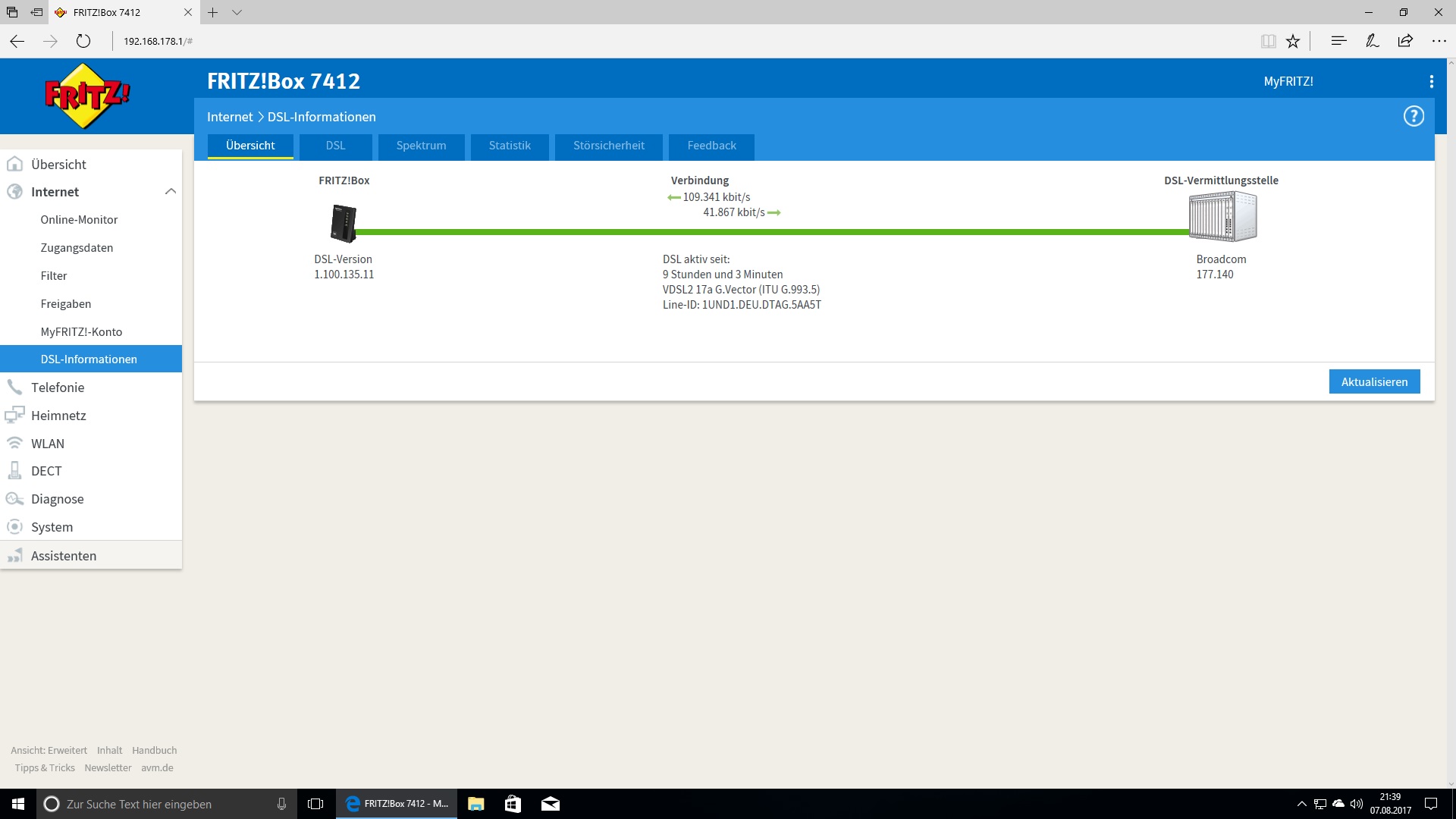

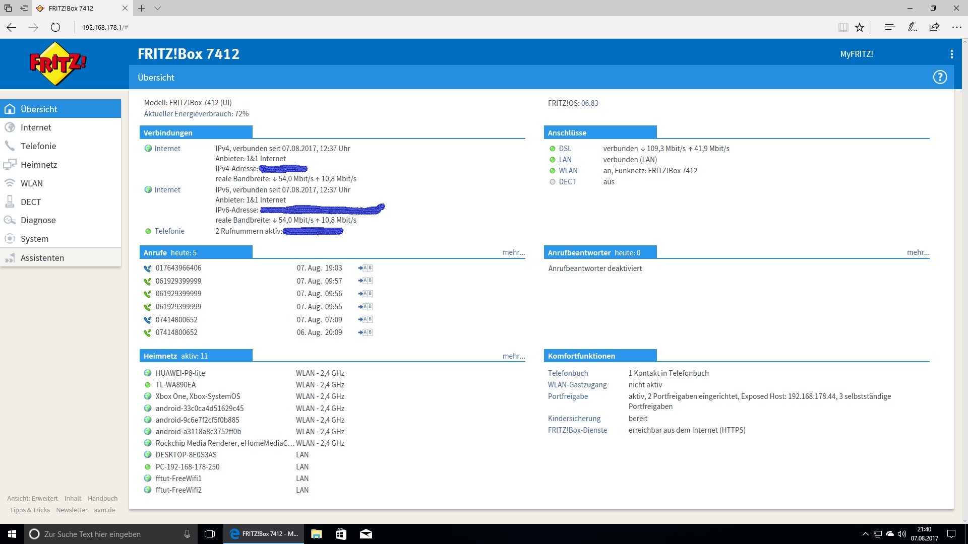

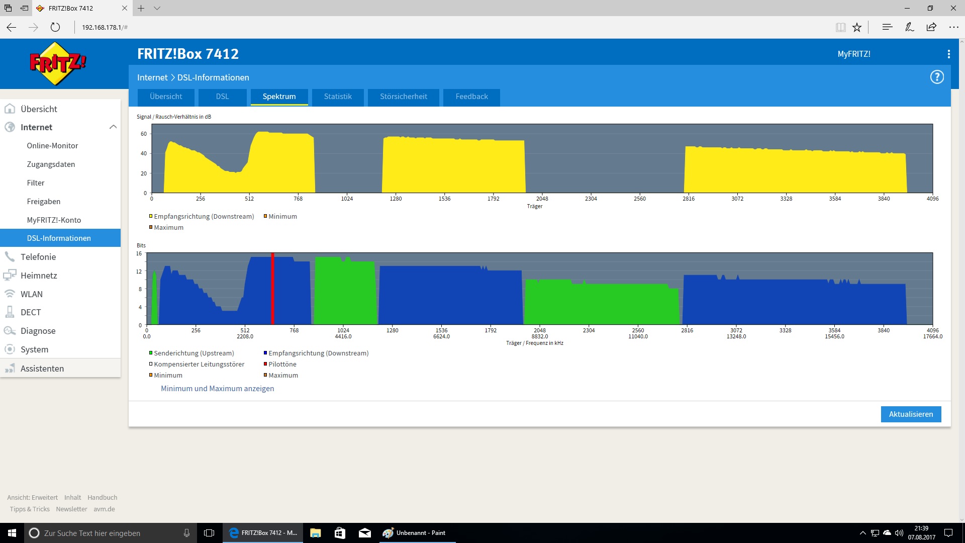

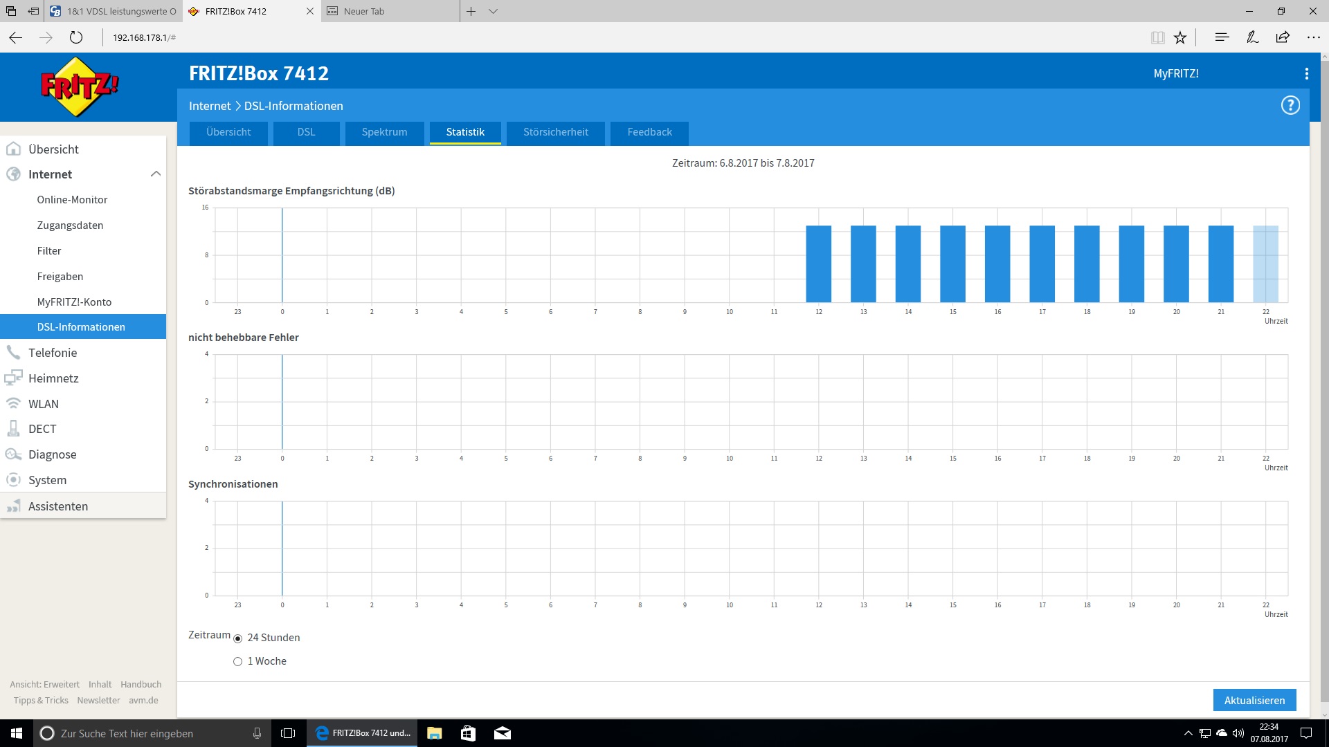

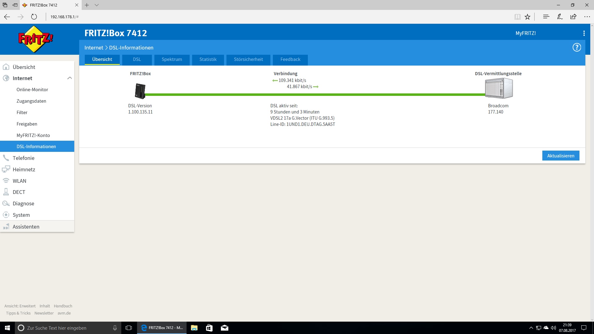

heute wurde endlich mein VDSL 50 freigeschaltet :) ich wollte nur wissen ob die werte in der Fritzbox 7412 ok sind ?
Ich möchte nämlich auf VDSL 100 wechseln + 40 Upload, auf den UPLOAD lege ich sehr viel wert zwecks CLOUD

Was willst du uns sagen? Du hast 50 gebucht, willst aber 100, zeigst aber Bilder einer 100er Leitung?

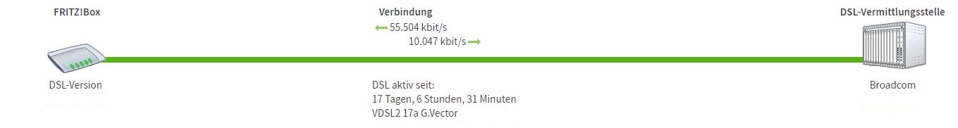

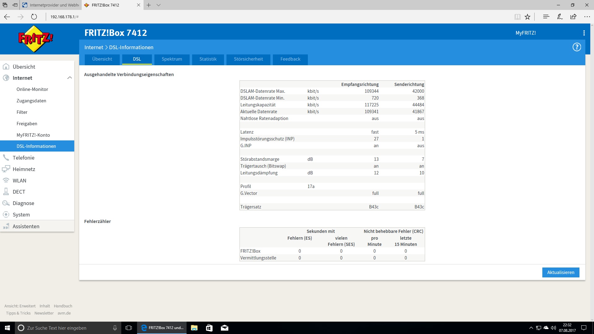

Wir brauchen den Screen unter DSL... Bild 3 ist nicht wirklich aussagekräftig. Gesynct wird zumindest mit 100k, was dann aber wohl Providerseitig limitert wurde auf 50 Mbit.

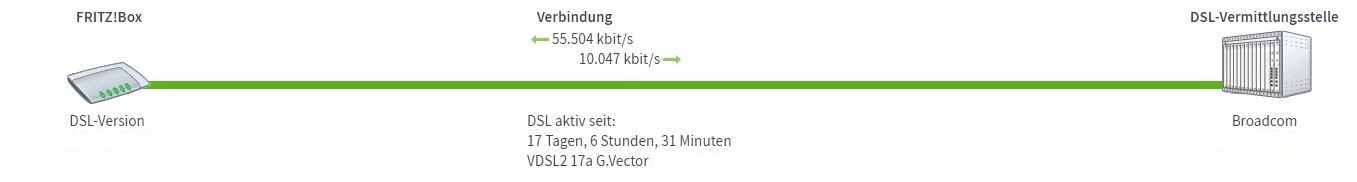

Die Leitung ist jetzt schon mit 100/40 synchronisiert, siehe Bild 1. auf Bild 2 dann die "Reale Bandbreite" 50/10 wie gebucht. Das ist üblich so bei 1und1. Die Antwort lautet also ja, die Leitung schafft das (und zwar schon jetzt gerade im Moment).
du könntest sogar 100mbit buchen, also die leitung ist quasi nur zu hälfte ausgelastet. also alles in butter. keine sorge!

leider sagen mir die db Werte nichts, ich dachte ich Frage euch :)
Ist nicht nur bei 1&1 so auch bei Vodafone wurde meine 50er Leitung auch mit nem 100er Profil gesynct.

Muss ich jetzt mit Problemen rechnen? Die Telekom sagte zur mir 100000 wären locker möglich bei mir.

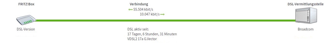

Ich nutze zur Zeit 50000 VDSL von der Telekom und bekomme demnächst einen neuen Vertrag mit 100000 VDSL.
Wenn die Telekom es sagt wird ne 100er bei dir wahrscheinlich laufen.
Du wurdest nur mit einem 50 Profil gesynct.

Ja, die Werte sind okay.
Könnte höchstens sein, dass die Leitung mit mehr Teilnehmern dann nicht ganz die 100 schafft, aber die 40MBit/s Upload wirste schon bekommen ;)

@TE: Man sieht Rufnummern in den Screenshots, ist bestimmt nicht gewollt.
Wenn BNG ausgebaut, wird automatisch das größte Profil geschaltet und die Bandbreite mittels LineID begrenzt auf das gebuchte, er hat also bereits 100/40, bezahlt aber zurzeit nur 50/10.
