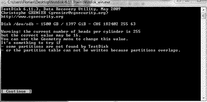

ich habe mir mal testdisk geladen aber ich bekam die nachricht das irgendwas mit den heads nich stimmt und ich was an der geometrie ändern sollte aber ich dachte mir klingt komisch lass ich liebe die hände weg und jetzt hab ich keine ahnung wie ich meine daten wieder bekomme :(

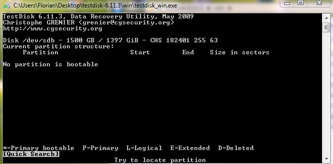

Dann mach es so wie alle braven Jungs und Mädels im Datenrettungsforum und poste nach Anschluss in Vaters Rechner die einzelnen Testdisk-Fenster.
Mit Wischiwaschiangaben "das irgendwas mit den heads nich stimmt" kommt man nicht weiter
ok dann werde ich mal bilder posten :D
so da sind sie

könnte falsch sein, ist aber nicht - 255 / 63 ist schon mal gut.
mit Continue weiter
(prinzipiell ändert testdisk nichts auf den platten, außer nach Rückfrage, die Du bestätigen musst, wenn Du Daten änderst und zurückschreiben befiehlst)
ok dann werd ich das mal tuhen kleinen moment :)

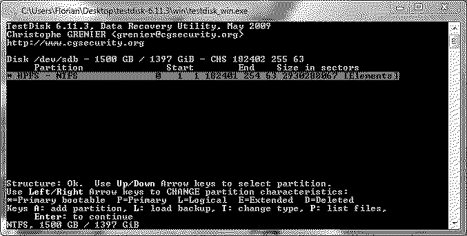

so jezt kommt ein kleines grünes feld was auf dem bild grau ist

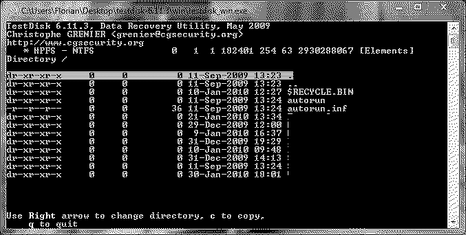

wenn er jetzt mit P nicht die Filestruktur der Platte anzeigen kann, ist da irgendwas auf der Platte im Eimer.
Sieh mal, ob Du in den einzelnen Verzeichnissen die Dateien angezeigt bekommst.
ich kriege meine daten angezeigt hab sie mal bisl zensiert sagen wir mal :D

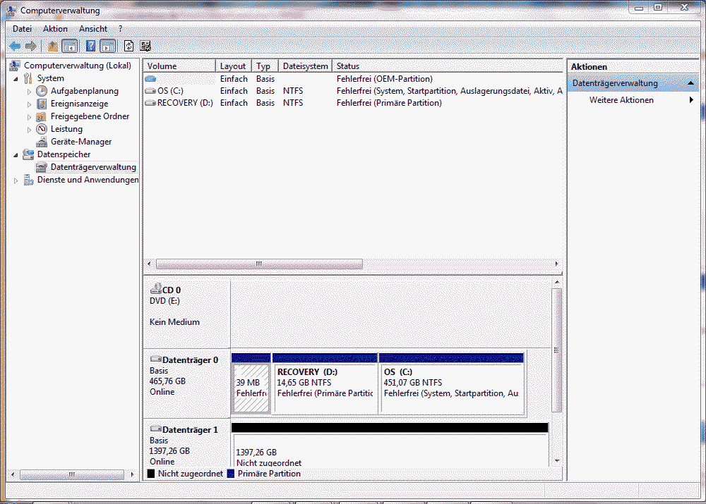

Was zeigt das Fenster der Datenträgerverwaltung für diese Platte?
und was hast Du genau gemacht, du schriebst "habe ausversehen meine partition mit windows gelöscht " wie, wo, und womit?
die platte ist datenträger 1
ich wollte mir eigentlich auf eine andere platte windows xp installieren da wo der blaue bildschirm kommt und dann hab ich die falsche partition ausgewählt und auf partition löschen gedrückt hab wenig ahnung von dem ganzen tut mir leid ^^

Also nur gelöscht und noch nicht installiert? Die 1,5TB ist eine Datenplatte gewesen?
Dann gehst Du mit quit wieder in den vorigen schirm, dort mit continue weiter und dann mit "Write" schreibst Du die gefundene Partition wieder in den MBR zurück - fertig. dann sollte die Partition in der Datenträgerverwaltung nach "Aktion/Datenträger neu durchsuchen" wieder auftauchen...
windows xp sollte auf eine andere festplatte und ich hab "NUR" die partitionen gelöscht und dann hab ich das debakel bemerkt und hab das partitionsfenster so gelassen und einfach die platte rausgezogen
es hat funktioniert !!!! ich fasse es nich 1000 dank
