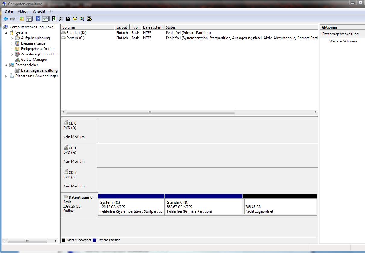

Mach mal einen Screenshot der Datenträgerverwaltung
Das Einrichten der Partitionen habe sowohl bei der Installation von Windows wie auch mit der Datenträgerverwaltung getestet.
Hier ist der screenshot.
Lässt sich der als "raw" angezeigte Bereich auch nicht in NTFS formatieren?
Ich habs am Anfang mit dem Maximalwert versucht (dort wurde auch alles angezeigt). Dass die Partition aber nur bis zu eine Größe von 888 richtig formatiert wird, habe ich für mich selbst herausgefunden. Es wird also schon alles angezeigt - funzt dann aber halt nicht.
EDIT: Nein, formatiern als NTFS geht nicht. Ich habe es übrigens immer als NTFS versucht - etwas anderes wird gar nicht als Möglichkeit angegeben
Sieht eigentlich okay aus.
Welche Optionen bekommst du beim Rechtsklick auf den ungenutzen Bereich unten in der Datenträgerverwaltung?
Optionen bekomme ich folgende:
Neues einfaches Volumen
Eigenschaften
Hilfe

Oh mann ich bin doch ein Arsch. Hab die Treiber von der GIGABYTE Seite geladen und jetzt geht alles. Die sahen so alt aus (2009), dass ich nicht damit gerechnet hab, dass das was bringt. Naja..
Vielen Dank an alle, deren Zeit ich verschwendet hab!:D
