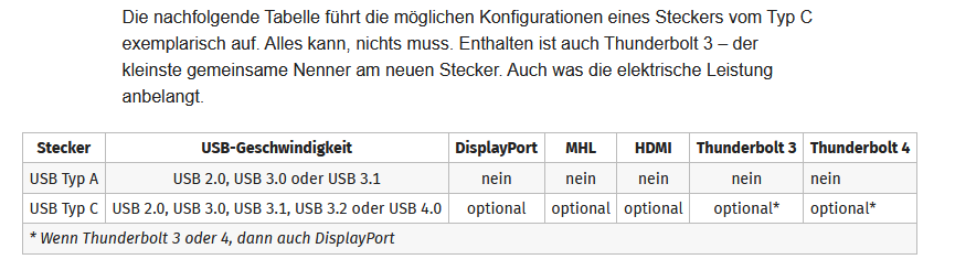

Das erklärt wohl einiges. Also wird per Adapter nur Datentransport (USB) funktionieren (ggf. pd in limitierter art und weise?) aber sicherlich keine Bildübertragung. Quelle: https://www.computerbase.de/artikel/pc-systeme/usb-typ-c.53231/

Dass genau das nicht geht wurde ja mehrfach gesagt. ;)
USB-A ist nunmal viel älter. Und alles an Verdrahtung was für die zusätzliche Bandbreite/Features gebraucht wird wurde in USB-C realisiert. Das kann nicht aus USB-A raus kommen. Punkt. Aus. Ende. ;)
Und ja, für USB-C mit DP Signal braucht es eine Verbindung mit der GPU.
Also eine schnöde Erweiterungskarte die Daten USB-C bereit stellt.... ja die stellt halt Daten USB-C bereit.
Es gibt aber neuerdings auch Grafikkarten mit USB-C Ausgängen, dort kommt dann neben Daten USB auch ein Displayport Signal raus.
Reaktionen: DoS007
USB-A 3.0 hat 9 Pins, USB-C 24, für die ganzen extra Funktionen.
