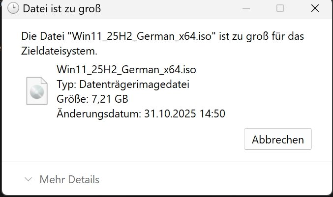

Sers, ich geh morgen zu einem Nachbar der sich in Win10 nicht mehr einloggen kann. Jetzt dacht ich mir, kannst ihm gleich auf Win11 helfen.
Weil ich nicht weiß welche Leitung er hat, wollt ich die Win11.iso auf ein Stick kopieren. Da hat Win11 aber keinen Bock drauf, weil angeblich der Stick zu klein ist.
Habe den Stick zuletzt mit Win10 benutzt und da gabs keinerlei Probleme. Es ist ja auch ein Backup mit 10gb drauf aus Win10.
Hab mal probiert die Win11.iso direkt auf den Stick zu downloaden. Auch wieder Platzprobleme.

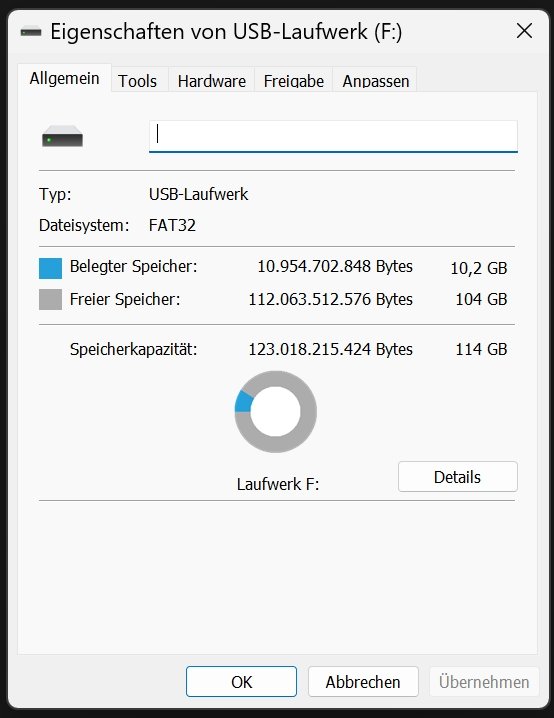

Der Stick ist in Fat32 formatiert und das kann maximal 4 Gb große Dateien.
Reaktionen: S_aus_B, UK Monkey, tollertyp und 5 andere
Zieldateisystem ist das Stichwort!

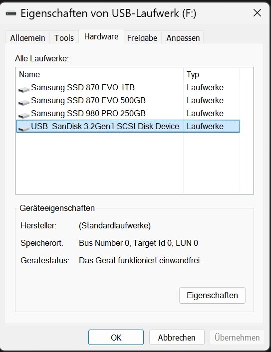

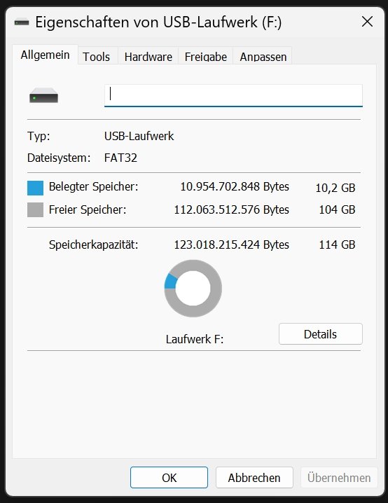

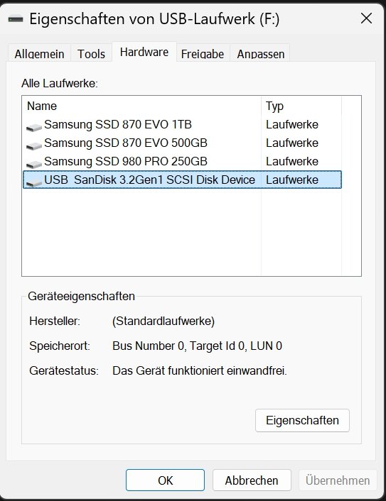

hey moment. ich hab vorhin versucht zu formatieren. da gings nicht. jetz eben hat ers gemacht.
sry, glaub win verarscht mich. -.-
edit: aber warum wird der stick 2x angezeigt ? 4.jpg
