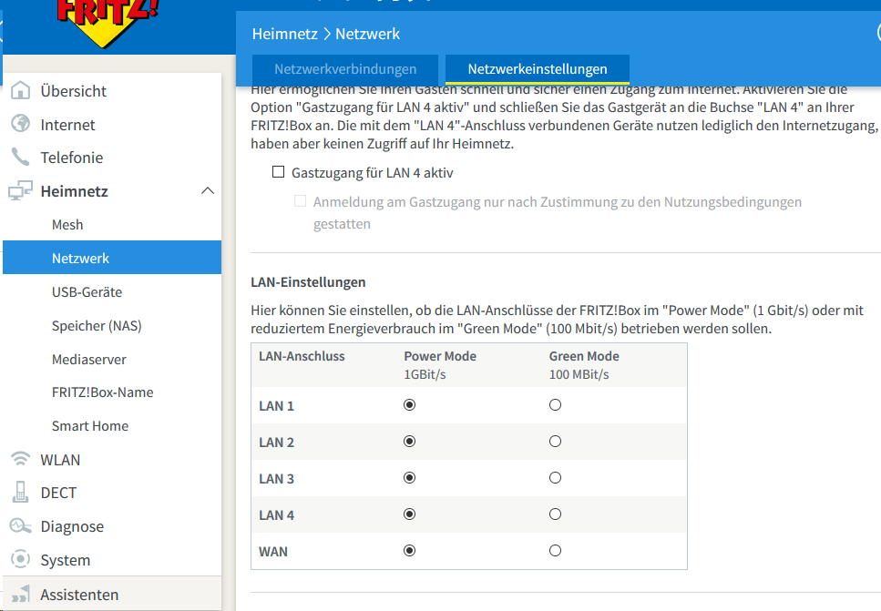

ich habe kürzlich auf eine 100k Glasfaser Leitung upgegradet und kann meinen PC einfach nicht mit 1gb/s verbinden. Gemäß meiner Fritzbox 7530 schafft der Wlan-Repeater die 1 gb/s während sich Port 3 an dem mein PC hängt, mit 100 mb/s begnügen muss. Der PC hängt mit cat7 am Port. In der Fritzbox sind alle Ports auf 1 gb/s eingestellt. Ich habe heute bereits versucht den Netzwerkeinstellungen manuell auf 1 gb/s voll duplex zu stellen, dann bricht jedoch die Internetverbindung ab. Liegt es vielleicht am Mainboard?! Ich habe ein 1 Jahr altes MSI Z370 Tomahawk, das die 1 gb/s schaffen sollte.

Hast du denn nun die Einstellungen geprüft? oO
