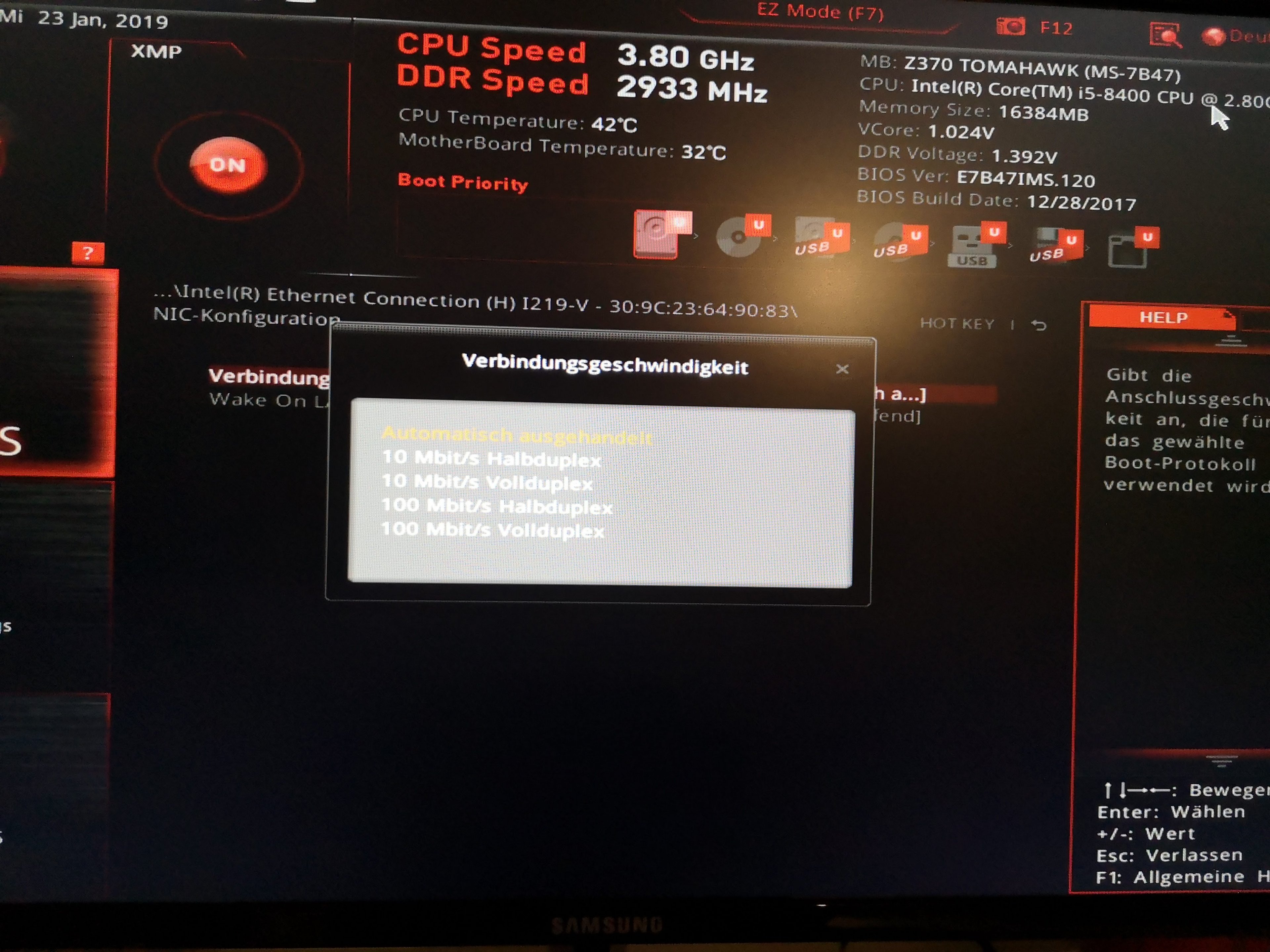

komisch ist nur, dass der WLAN Repeater auf Port 2 mit 1 gb/s läuft laut Fritzbox.
Ich habe grad ein bisschen im Bios rumgeschaut und mir den Netzwerkadapter rausgesucht.
Jetzt hab ich gesehen, dass unter Verbindungsgeschwindigkeit die 1 gb/s nicht mal aufgeführt sind ?!?
Weil kein Halbduplex gibt bei gbit. Wozu also da eine Einstellungsmöglichkeit? Automatisch heißt Gigabit, wenn die Leitung es hergibt. Die anderen optionen sind zum manuellen runterregeln
