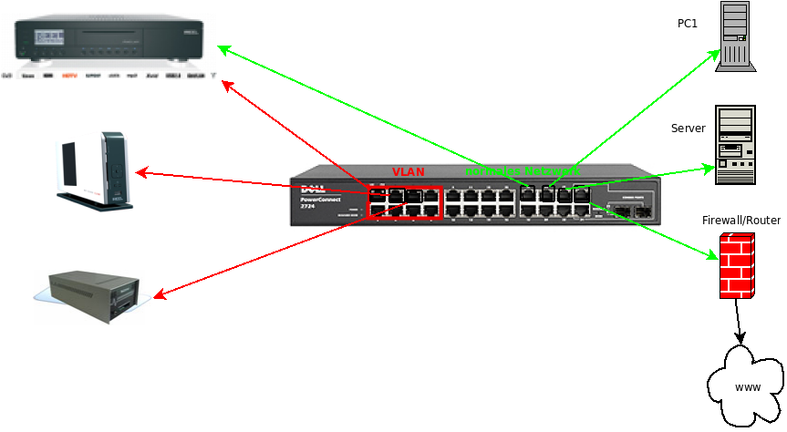

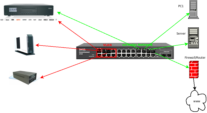

ch würde es anders machen.
Die AVG verfügt über zwei Interfaces. Kuck mal hier im Forum unter VLAN. Dort habe ich mal paar Bilder gemacht wie es aussehen sollte. Ich habe in meinem Haus auch in jedem Zimmer eine Doppel-Cat-Dose.
Du musst das Streaming Netzwerk (Multicast ipv6) vom eigentlichen Home LAN (ipv4) trennen. Oder Du greifst zu einem hochwertigen Switch der mit hohen Datenmengen umgehen kann. Generell Empfehle ich Dir Dein Netz auf Gigabit auszulegen.
AVG
- 1x zum Switch
- 1x LAN (Router)
Kinderzimmer
- 1x NC zum Switch
- 1x PC LAN (Router)
Arbeitszimmer
- 1x NC zum Switch
und so weiter ....
