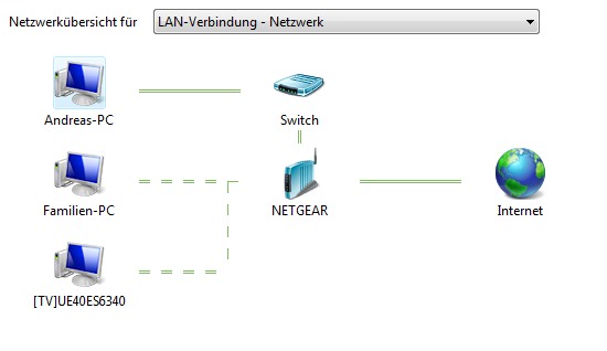

Ich habe 2 Win7 PCs die bereits mit einem Heimnetzwerk problemlos verbunden sind. Jetzt habe ich mir noch einen Samsung UE40ES6340S SmartTV gekauft und würde den auch gern komplett ins Netzwerk einbinden.
Der PC im Wohnzimmer und der Fernseher sind via W-Lan und mein PC via Lan am Netgear WGR614v9 Router angebunden.
Das Problem ist jetzt, dass ich im Fernseher nur den Wohnzimmer PC angezeigt bekomme und meinen PC nicht! In der Netzwerkübersicht kann ich allerdings alle Geräte sehen:
[siehe Anhang]
Gestern ging es ganz kurz, dass der Fernseher beide PCs angezeigt hat, vorgestern und heute geht es aber leider wieder nicht...
Zuerst hatte ich vermutet, dass es daran liegt, dass ich das Heimnetzwerk mit dem Wohnzimmer/Familien-PC erstellt habe.
Bin daraufhin hin geganen und habe das Netzwerk aufgelöst und mit meinem PC neu erstellt, das bringt leider auch keine Besserung, der TV zeigt weiterhin nur den Familien-PC an.
Jetzt ist mir aufgefallen, dass mein PC über einen Switch??? an Netgear geht, die beiden anderen Geräte allerdings direkt an Netgear dran laufen, könnte es daran liegen? Und falls ja wie bekomme ich meinen Rechner auch direkt an Netgear?
Nur nicht angezeigt oder auch nicht erreichbar ?

Also im Fernseher wird mein PC nicht angezeigt und da er nciht angezeigt wird kann ich ihn auch nicht erreichen...
Vom Familien-PC aus kann ich allerdings auf meinen PC zugreifen und auch Dateien öffnen.

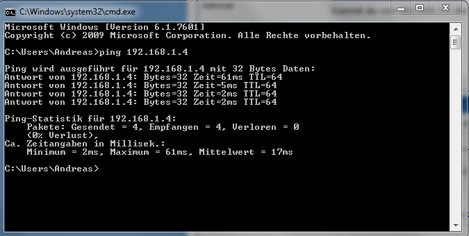

Kannst du von 192.168.1.2 die 192.168.1.4 anpingen ?

Start --> Ausführen --> cmd --> ping 192.168.1.4
Jepp Anpingen geht
