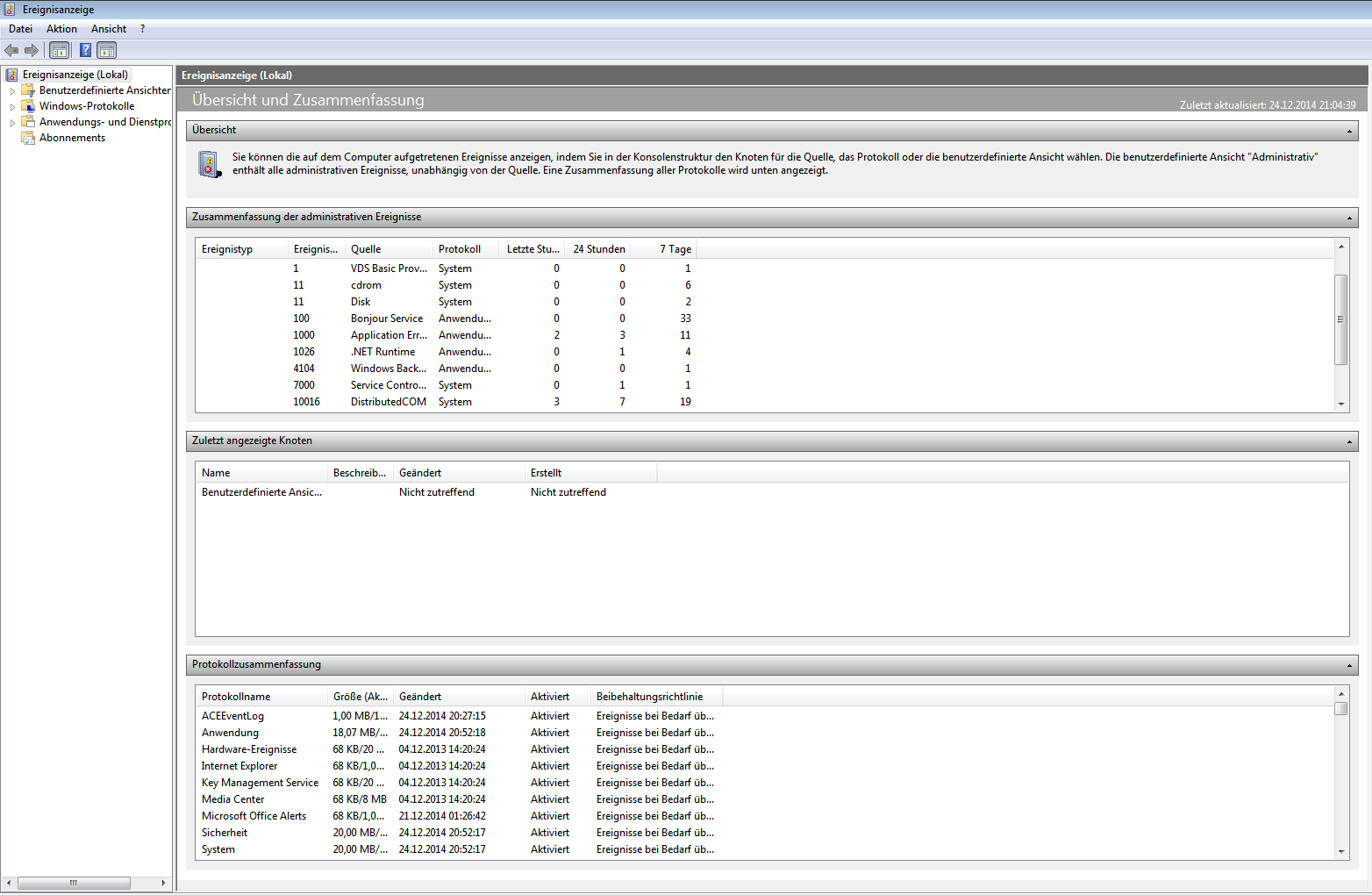

mach mal nen Screen von der Erignisanzeige wo die Fehler zu sehen sind.

Die Fehler finde ich so nicht in der Ereignisanzeige. ich mach dir mal einen Screen davon.

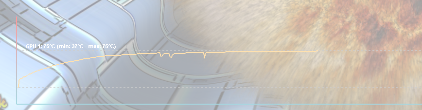

EDIT: teste jetzt FurMark mit Prime95, danach baue ich meinen PC mal komplett auseinander und nur das nötigste wieder zusammen.
EDIT2:
In der Temperaturkurve von Furmark sieht man die Ruckler. Meine CPU Temp liegt ca bei 70°C, ist das noch i.O.?
Hi,
klapp mal die benutzerdefinierte Ansicht auf. Da kannste schön die Fehler sehen.

Hi,
Temp OK.
Bei ca. 85-90°C würde ich die Lüfter weiter aufdrehen, musst du aber auch nicht =), ich mags nur nicht so warm.
