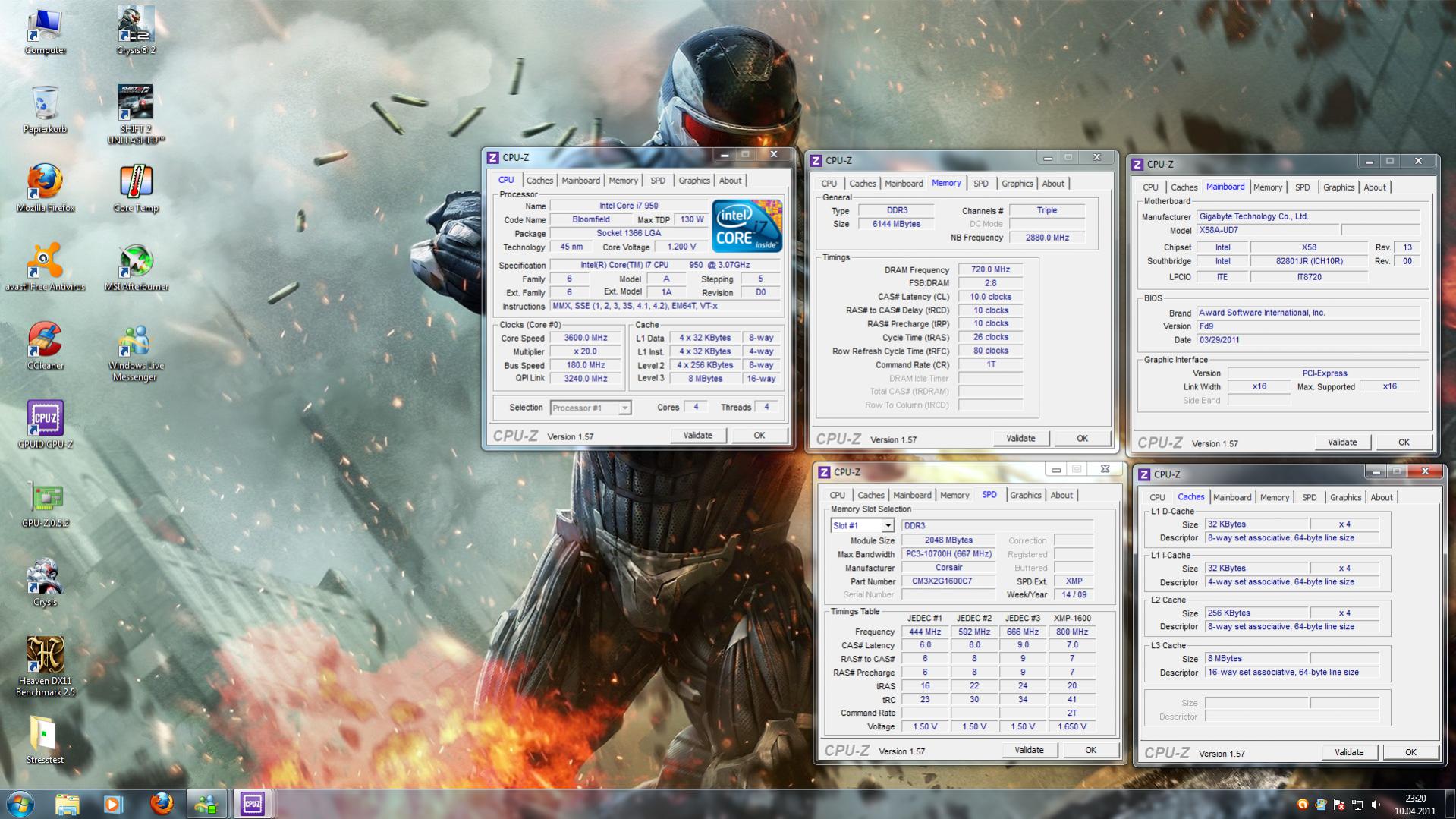

Hallo Leute,
ich wollte euch fragen ob der Ram Clock den ich auf Auto habe normal ist?
Mein Kumpel sagte mir das es normal ist, durch die auslese Technik spd
Arbeitsspeicher ist von Corsiar, der XMS3 7-7-7-20 T2 mit 1600 Mhz
Aber da ich den prozessor auf 3.6 Ghz übertaktet habe 20x180, ist es auf 1440 Mhz!
Habe hier ein Bild
NE nicht normal musst du umstellen kann aber sein das es nen schutz ist weil der Ram sonst Instabil laufen könnte musst du selbst ausprobieren langsam die Timings einstellen und immer Prime 95 im BLEND test zum testen.-

Im Grunde genommen ist es völlig egal, welches Timing der Speicher hat. Der Geschwindigkeitsunterschied ist kaum größer als 1%.
Du kannst die Timings, wenn es denn unbedingt sein muss, manuell im Bios wieder auf höhere Werte stellen, also manuell vorgeben. Auto aus. Aber in kleinen Schritten herangehen, was machbar ist (siehe vor).

so zum ram, aber schlimm ist das nicht oder? ist ja kein leistungsbruch oder? hauptsache es ist auf T1 statt T2, weil 7-7-7-20 ist nur T2 leider

ob 1t oder 2t oder 10er oder 7er latenz is mehr oder minder egal.
aber wenn du unbedingt möchtest wird der warscheinlich auch 7 7 7 20 mit 1t mitmachen. ich hab hier 6gb xms3 1600 mit cl9 2t. und der macht bei 1600mhz cl8 timings und 1t mit.
momentan hab ich aber jegliche übertaktung aus cpu und ram rausgenommen, weils nich viel bringt. hatte i7 930 auch mit 3,6ghz.
also läuft der ram jetzt mit 1066mhz und ich merke absolut keinen unterschied außer in irgendwelchen ram benchmarks

okay danke, dann brauche ich nix mehr ändern ;-)

Ich würde den RAM auch auf AUTO lassen. Einige Mainboards (wie meines, ein ASUS) haben einen Knopf in der Nähe der Speicherbänke, mit denen die optimalen Einstellungen gefunden werden können. Ich hatte meinem Speicher (G-Skill) der unter Intel CL7 machen soll, unter AMD aber nur CL9 die 7er Timings in meinem AMD System aufgezwungen und es lief. Aber vllt. alle 2 Tage ist mir der Rechner ganz unverhofft abgestürzt. Ich hab den Speicher wieder auf Auto und alles läuft...
Also mir ist das so lieber als nicht spürbare, im besten Fall messbare, Geschwindigkeitsvorteile.
Wenn es sich lohnt Speicher zu beschleunigen, dann ist es der Festplattenspeicher... also SSD zB
