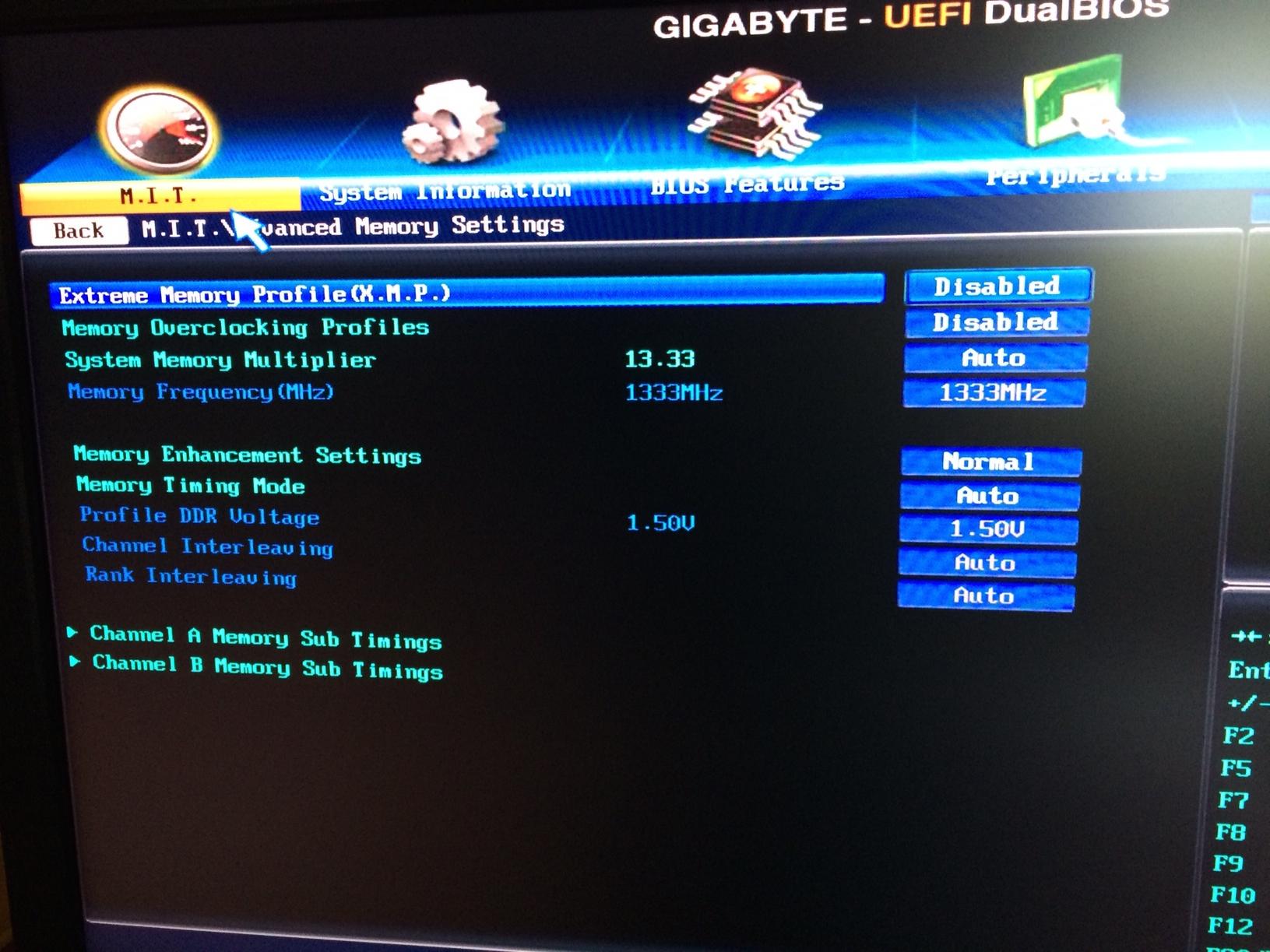

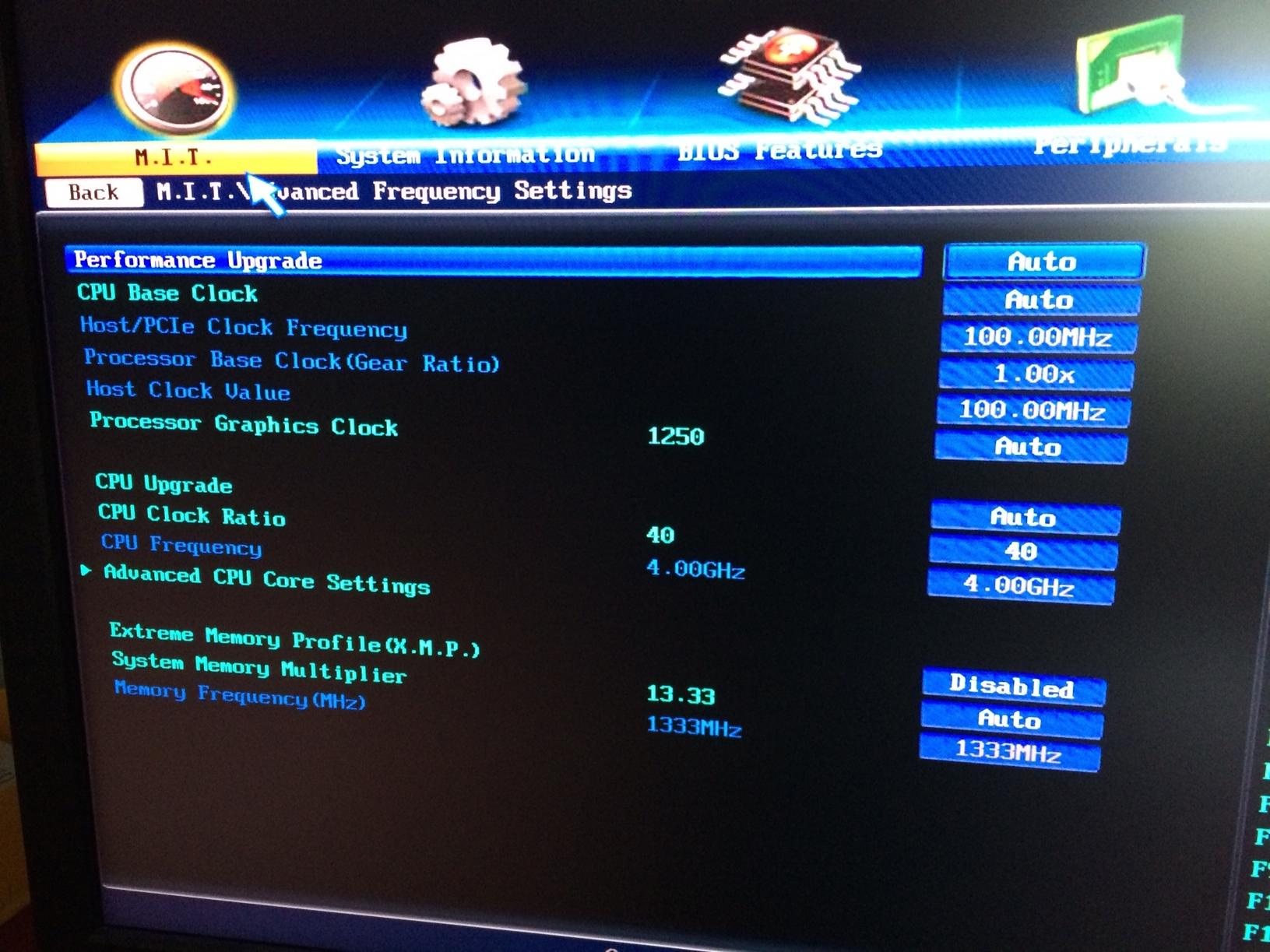

Hi,
ich habe mir ein System gebaut das u.a. die 3 Teile enthält:
So wie ich das verstehe müsste sich das System sich auf die "natürliche" Memory Clock der CPU einstellen, also 1600MHz. Allerdings läuft das ganze im "Auto" Modus auf lediglich 1333MHz.
Im BIOS hab ich die Option ein "Extreme Memory Profile X.M.P." zu setzen, dann stellt das System 1866MHz ein, was zwar die max. Geschwindigkeit des RAM Speichers ist, aber die CPU Übertakten würde (hab ich das so richtig verstanden?). Wie bekomme ich das ganze auf 1600MHz? Und warum beharrt das ganze überhaupt auf den 1333MHz obwohl alle Teile auch mehr unterstützen würden?

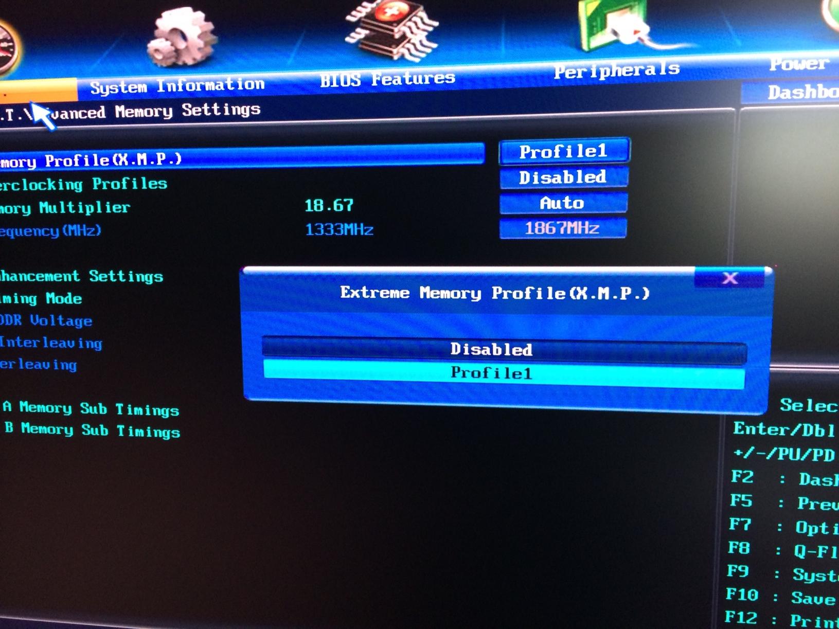

1333MHz ist mehr oder weniger "Standard" was DDR3 RAM angeht. Mit dem Takt läuft so ziemlich alles und deswegen ist das meist auch gesetzt.
Setzt doch das XMP auf die 1866, den das kann dein RAM ja.
Mit übertakten der CPU hat das ganze gar nichts zu tun, die bleibt davon ziemlich unangetastet.
Die Frequenz der CPU bleibt von der RAM-Frequenz unabhängig, einfach das XMP-Profil anwählen & sich über den schnelleren RAM freuen ;)
Eventuell könntest du den RAM manuell auch auf noch höhere Frequenzen bringen, wenn du das willst.
@Kyze: Natürlich wird bei 1866Mhz ein Teil der CPU übertaktet, nämlich der Speichercontroller. Aber in der Regel macht das nix aus. Und wenn man schon ein K-Model hat...

"natürliche" Memory Clock der CPU einstellen, also 1600MHz ... "Auto" ... lediglich 1333MHz.
Gibt ja beides. Kommt darauf ob 1333MHz oder 1600MHz Chips verbaut sind.
Und für 1600MHz setzt du den Multiplikator einfach auf 16.00.
Du mußt dann allerdings die Timings auch noch auf CL9 anpassen da sonst nur CL11 erkannt wird.

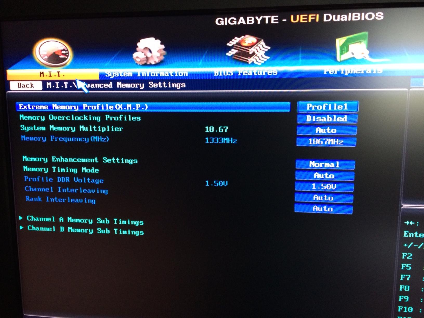

Das XMP im UEFI/ BIOS aktivieren (siehe Bild IMG_4856) und schon sollte der auch der spezifizierte RAM-Takt von 1866MHz anliegen. Ob das einwandfrei im Zusammenspiel von Motherboard, CPU (Memory-Controller) und RAM funktioniert, steht auf einem anderen Blatt.
P.S. In den Gigabyte UEFIs gibt es via [F12]-Taste eine Screenshot-Funktion. Ein FAT32 formatierter USB-Stick dazu und schon braucht man da keine postergroßen Bilder via Digicam schießen und die Qualität ist auch besser. ;)
