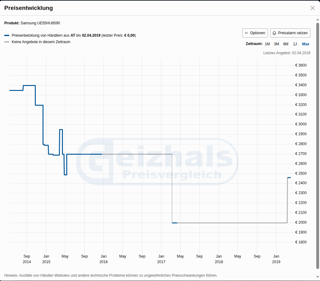

Zum einen, wenn deine Eltern 2015 3000-4000€ bezaht haben, haben sie sich über den Tisch ziehn lassen, der Tv war da damals, 2015, eher im 2000€ Bereich (Tiefstpreis 2016 bei 1500€), und zum anderen, es lohnt sich nicht da noch was reinzustecken, man bekommt heute schon für 600-700€ Neu besssere Technik.
JavaCat schrieb:
es ist ein Samsung UE55HU8590VXZG.
Sicher? Der günstigste Händler am Anfang war knapp über 3000€, danach etwas unter 3000€. Das passt schon:
via: https://geizhals.at/samsung-ue55hu8590-a1096973.html
