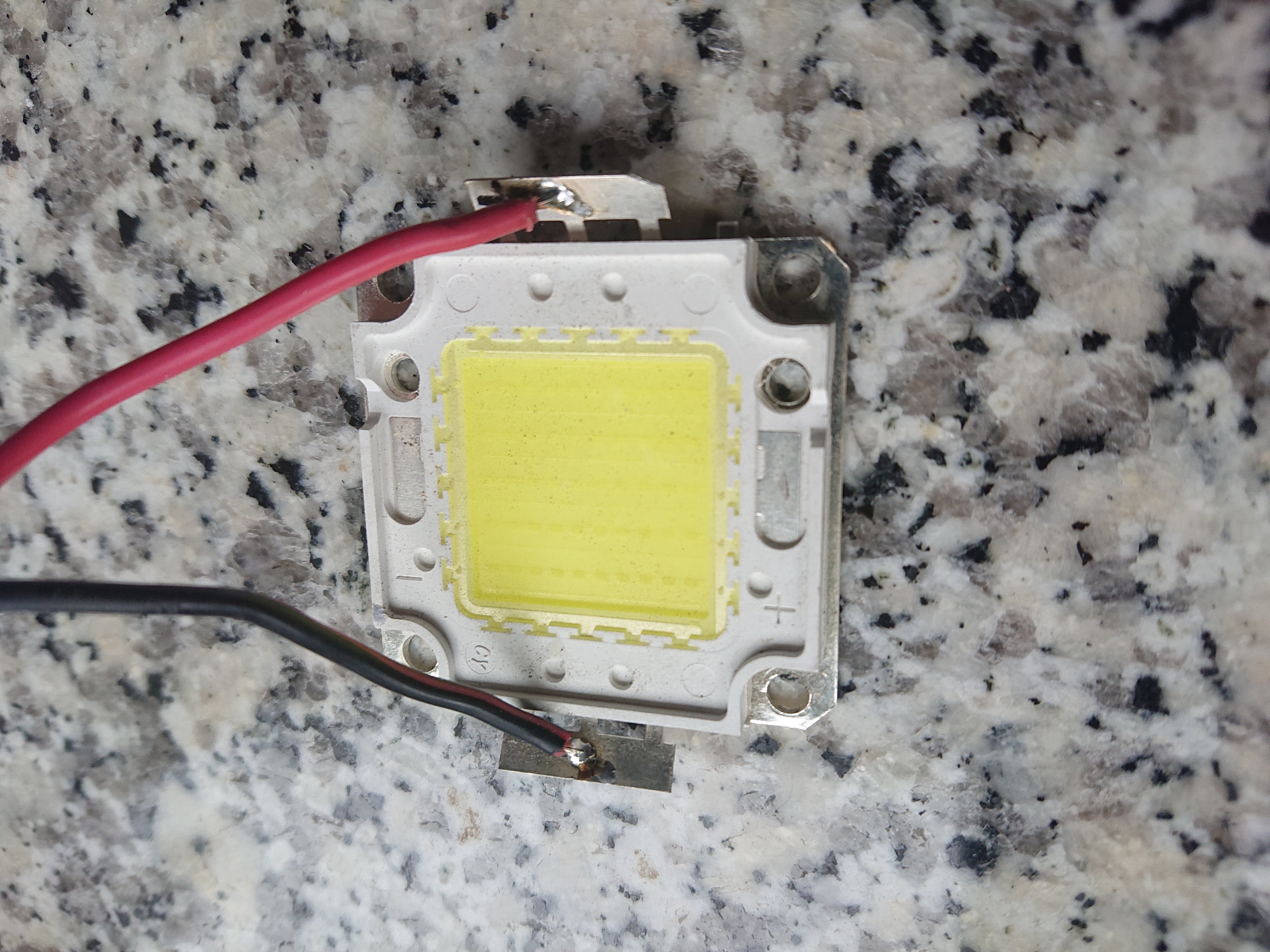

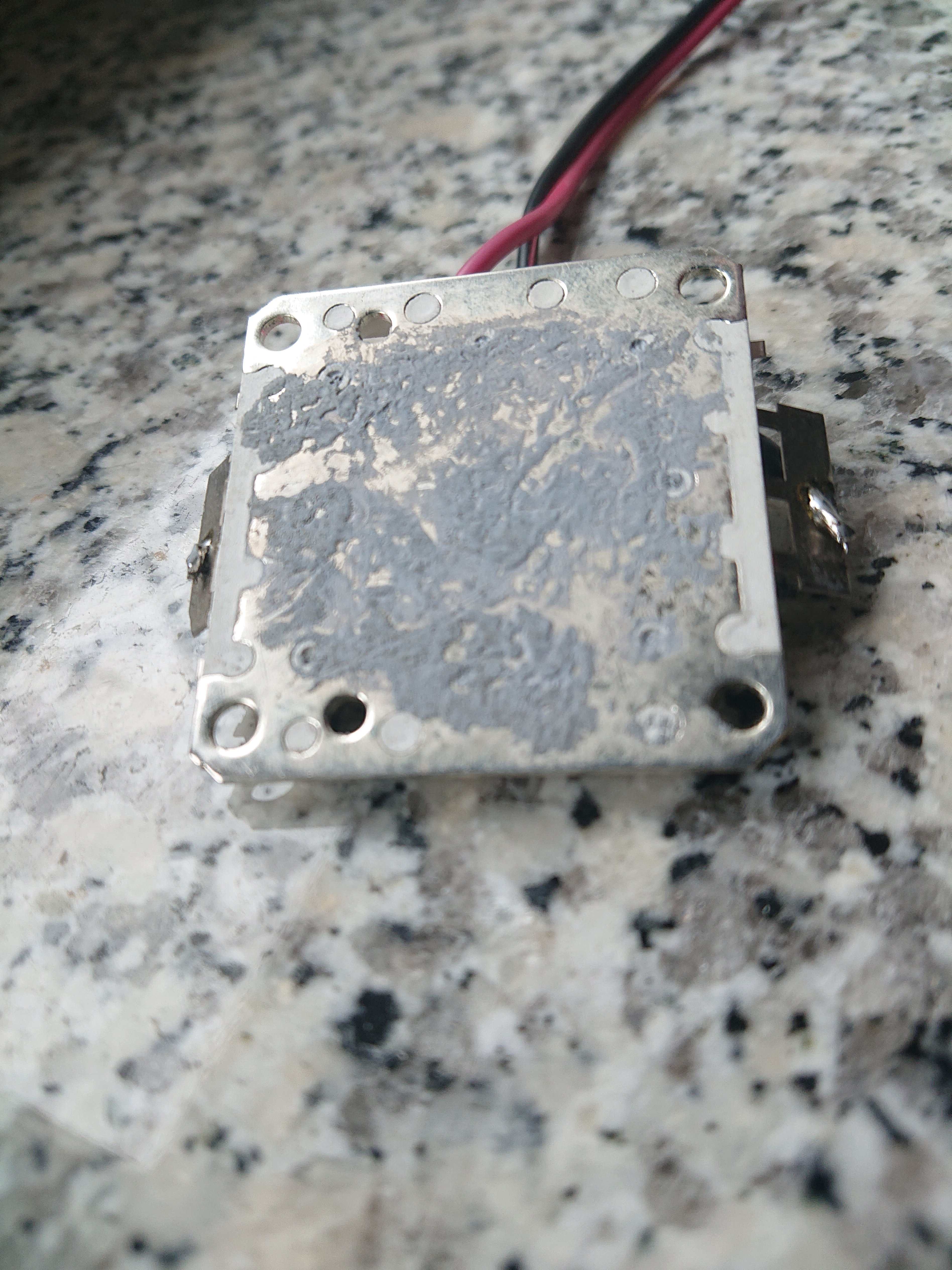

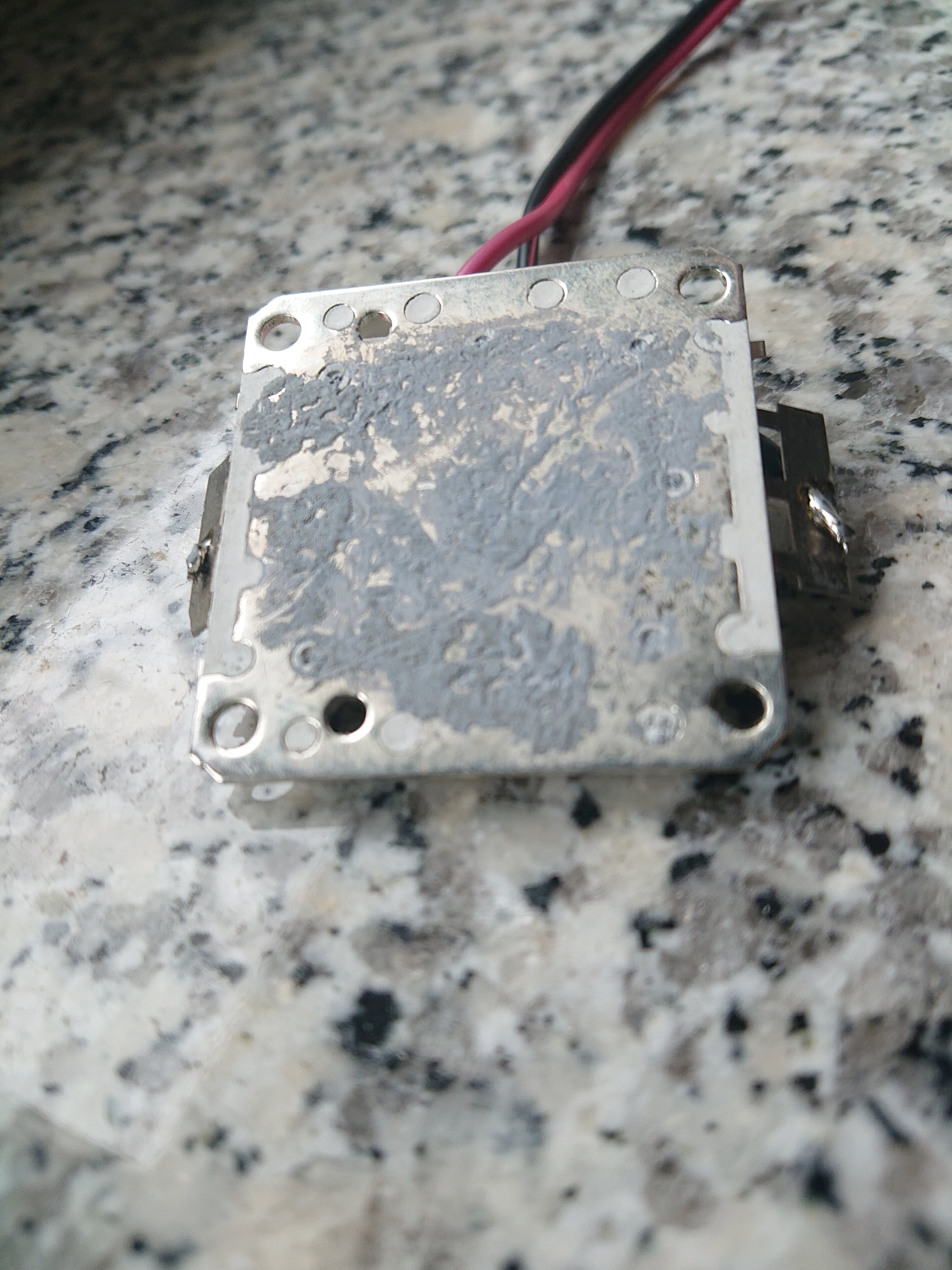

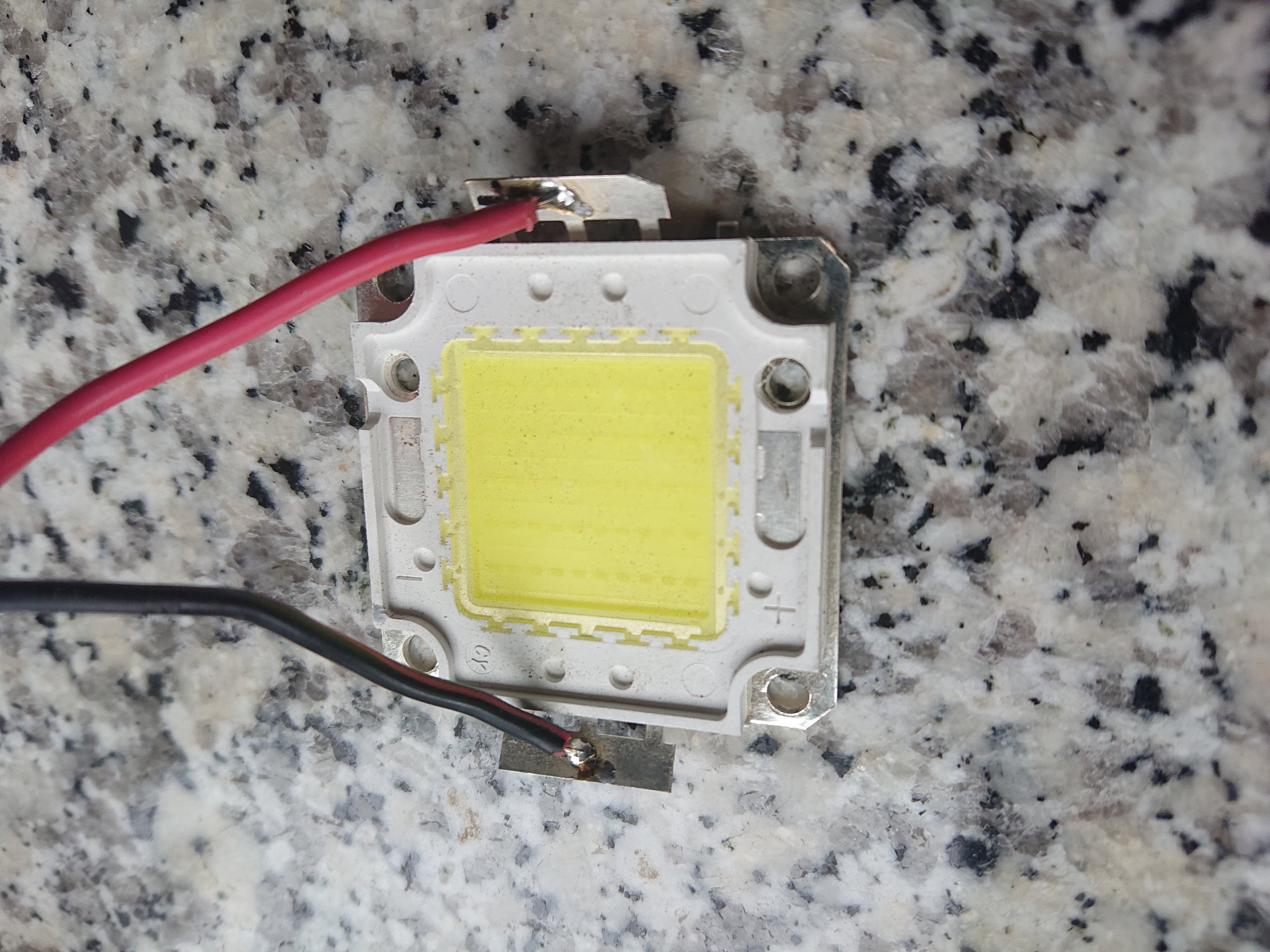

Habe hier noch zwei Bilder von den LED s eingefügt. Der Ersatz sollte möglichst baugleich sein. DSC_0034.JPGDSC_0035.JPG

du schreibst "möglichst weiß und qualitativ"
diese leds sind in der regel weder noch!
pauschal kann man das nicht sagen den es gibt hunderte firmen alleine in shenzen die sich irgend wie so ne bonding Maschine in die Garage gestellt haben und Ausschuss LED Chips in diese Gehäuse packen.
und 100W ist mehr so ein typ name wie Spezifikation ;)
Von den Gehäusen die etwa so aus sehen gibts auch noch mal 3 verschiedene Qualitätsstufen
unterscheiden kannst du die ganz gut am Gewicht also der dicke und dem Kupfergehalt der Grund platte.
824112
Super winzige LED Chips das Phosphor ist einfach in dem Verguss Epoxyd gemixt und nicht extra aufgetragen
dünne keine Grund platte nicht kupfer.
Das sind die ganz schlechten!
Die werden eigentlich nur für Betrug verkauft. sehen halt auf den ersten blick aus wie die "richtigen" 100W leds und leuchtne ja auch irgend wie...
Die brauchbaren "echten 100W leds" haben 45*45mil chips also viel größere einzelne leds.
die Grund platte ist massiv aus Kupfer
und das Phosphor ist irgend konsistent in definierter dicke aufgetragen
824119
je nach "hersteller" und tages charge können diese leds dan auch echt brauchbar sein!
unter ~15$ bekommst du die aber auch nicht
das Phosphor wird mit der kücken wage oder grob nach Augen maß an gemixt... das heißt die farbetemperatur und Koordinate ist mehr so Tages Form abhängig
Also die kannst du wirklich nicht vergleichen mit irgend wetwas von CREE, Nichica, luminus devices, osram oder irgend einem nahmen haften Hersteller....
da lohnt es sich auch auf ebay zu suchen :)
