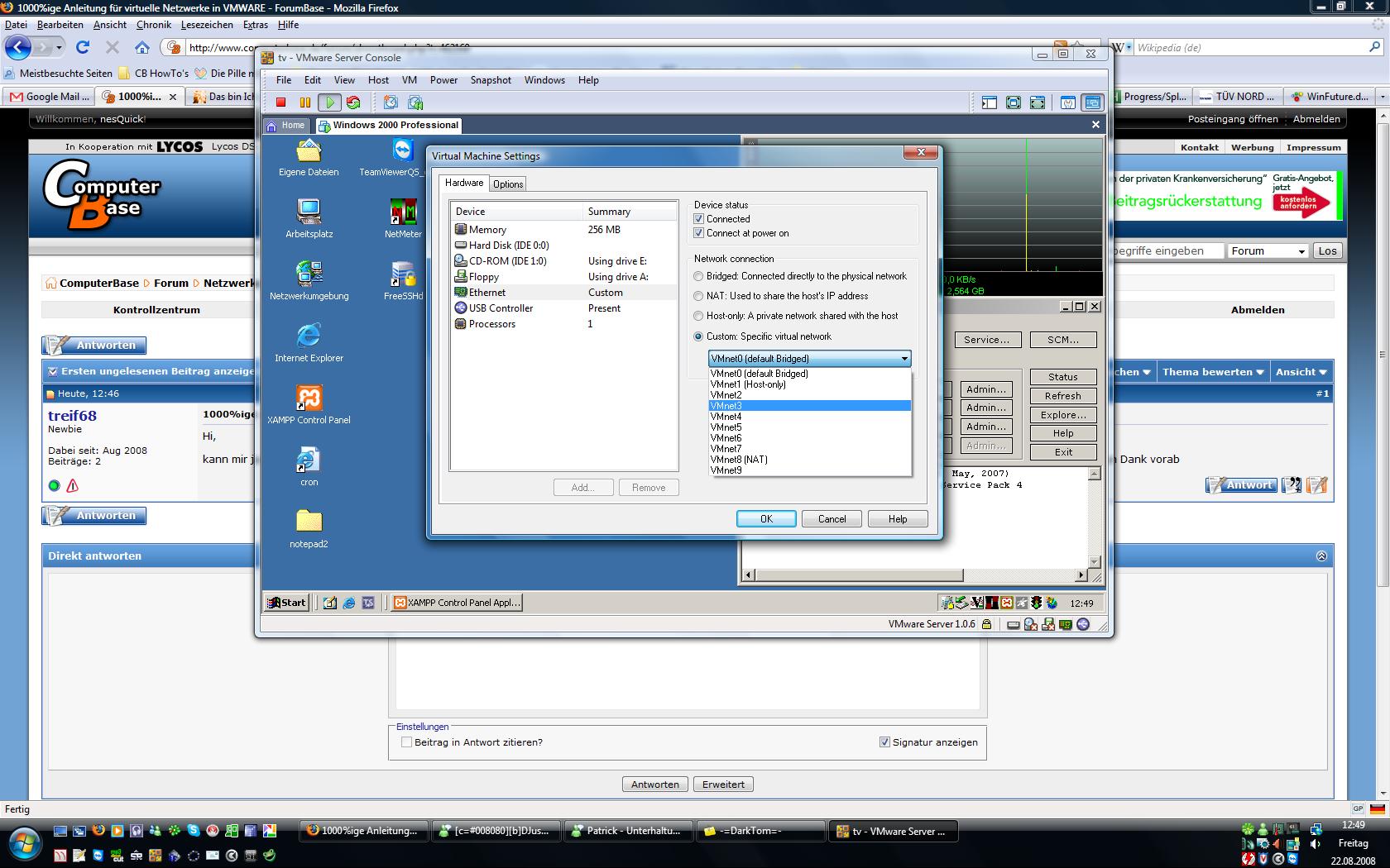

kann mir jemand eine wirklich Idiotensichere Anleitung geben, am besten mit Bildern und Pfeilen, wie ich ein rein virtuelles Netztwerk in einer VMWARE erstellen kann??? Vielen Dank vorab
Hi,
Ist ganz einfach, einfach alle VM auf eine unbelegtes VMnetwork device legen, alle aufs selbe.
Ich denke das bild sollte dir den rest erklären.
