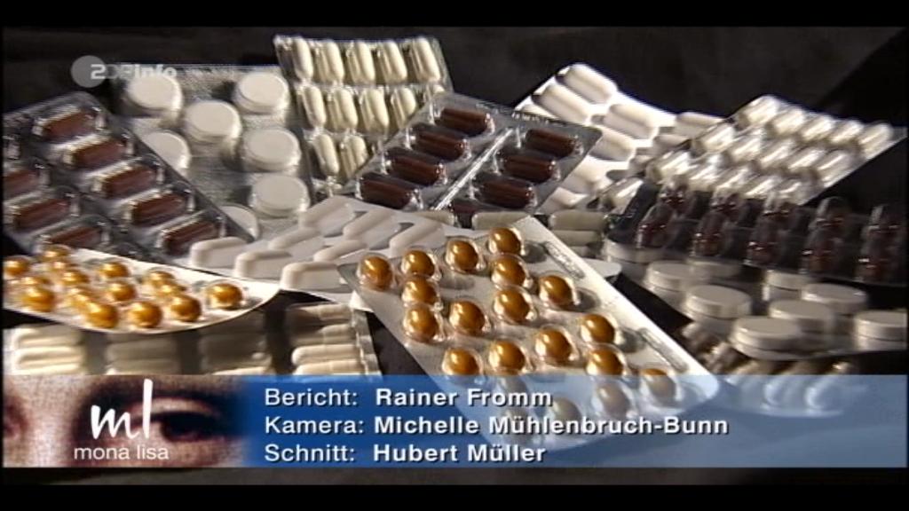

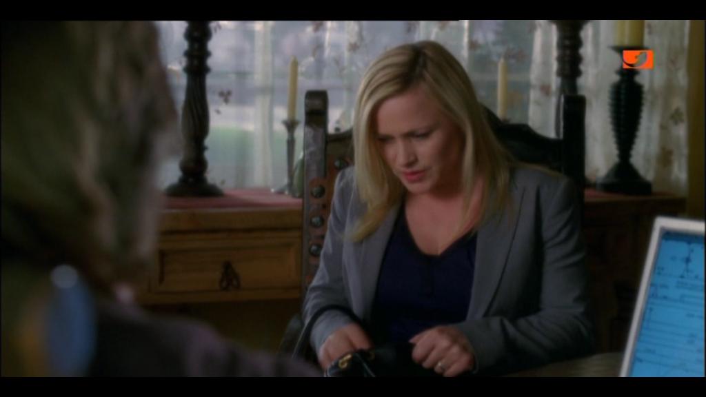

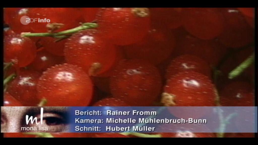

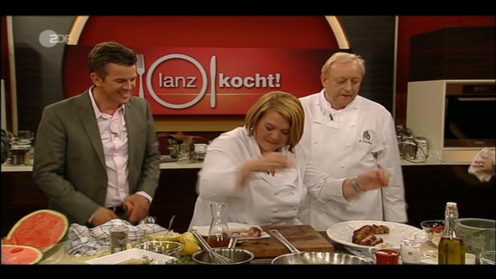

sieht ja richtig matschig aus. keine bildschärfe.
hast du mal probiert, ob das auch so aussieht, wenn du zb einen beitrag in der zdf-mediathek anschaust, also im i-net?
Hm, hier drei Bilder...
das erste ZDF, das zweite und dritte ZDF Infokanal.
Beim zweiten sieht mans deutlich...

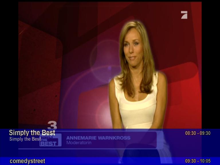

Ich habe die Farbsättigung auf 70% zurükgestellt, hat minimal auch was gebracht.
Hier zwei Bilder.
Dennoch ist die Schwammigkeit größtenteils geblieben...
