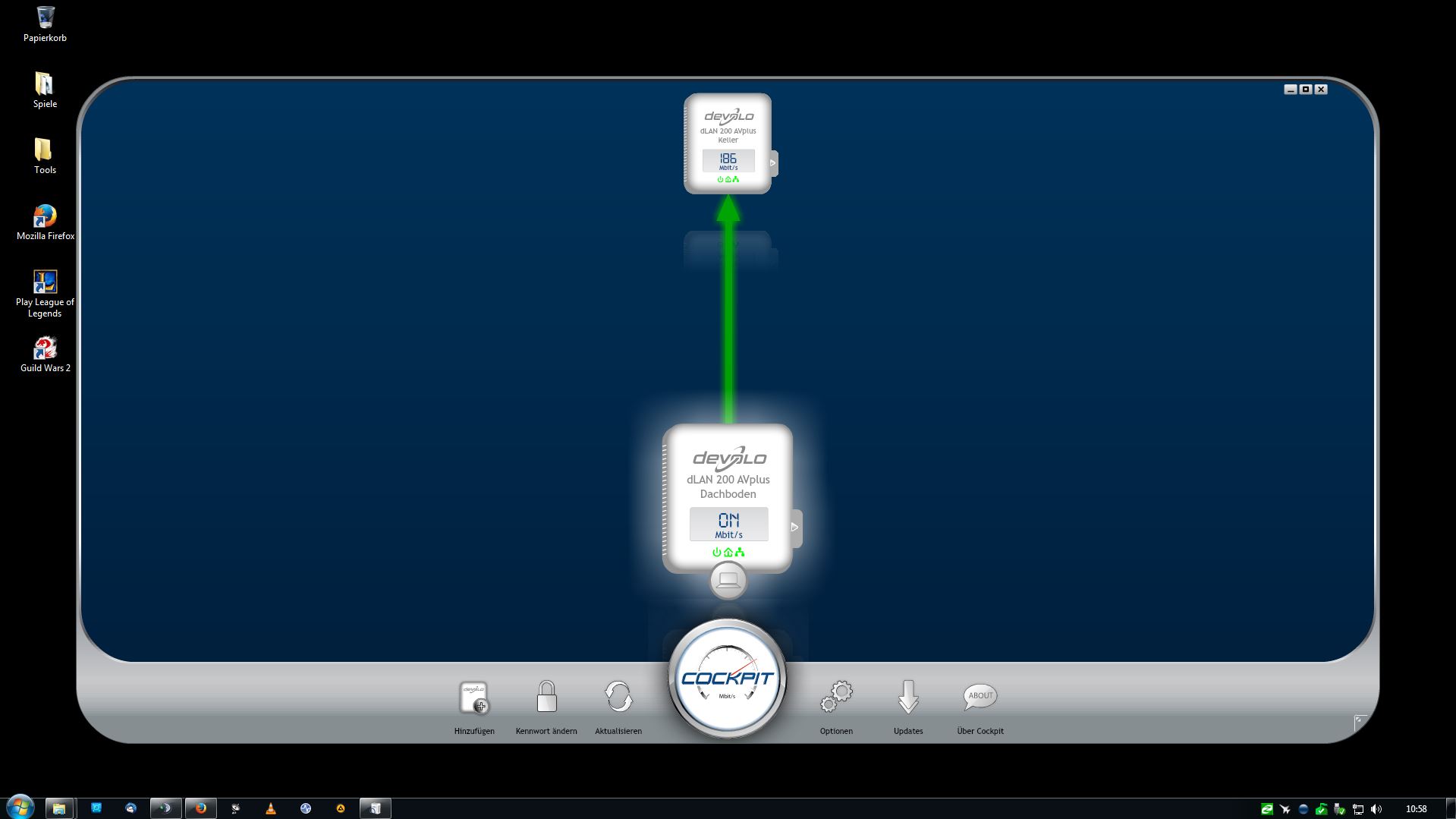

Ich habe zb. alte 200'er Adapter. Da habe ich auf gleicher Phase um die 180Mbit. Bei verschiedenen Phasen immer noch 150Mbit. (Full Duplex). Das würde ja noch dicke reichen für Deine Internetleitung.

Habe 2 500 Mbit/s Powerline Netzwerkadapter von AVM.
Habe aber manchmal das Gefühl, das diese nicht ganz tun was sie sollen. Da ein Rechner im OG, der direkt über LAN angeschlossen ist mit einer etwas höheren Geschwindigkeit downloadet.
Ich kann es aber über DLAN versuchen.

Es geht nix über Kabel...alles andere kann/muss man ausprobieren, die Verhältnisse sind immer andere. Hab quasi das gleiche Szenario. Mit WLAN geht gar nicht, habe jetzt Fritz 500er DLAN-Adapter und komme je nach Steckdose auf bis zu 40-60 Mbit, also gut die Hälfte der 100k-Leitung. Ist natürlich ärgerlich, aber ohne Kabel geht wohl nicht mehr...
@MacFly: Was du meinst sind aber Brutto-Datenraten bei DLAN. Meine zeigen auch 100-120 Mbit an, deswegen kommen aber nicht 100k aus der Internetleitung an...

Die neuen Gbit dLAN Adapter kommen auch besser mit schwierigen Strom-Netzen zurecht (MIMO Technik), wäre vielleicht auch mal noch ein Versuch. Wenns klappt sollten 100 Mbit/s kein Problem sein.
Falls die Probleme auch mit den Gbit Adaptern bestehen: Nicht immer sind die Dinger oder das Strom-Netz schuld - es reicht schon ein billiges Netzgerät irgendwo im Haus um das ganze richtig runterzuziehen. Dann hilft nur mal alles ausstecken und nochmals testen - falls es deutlich besser wird die einzelnen Geräte wieder anstecken und jeweils testen bis der oder die Schuldigen gefunden sind.
