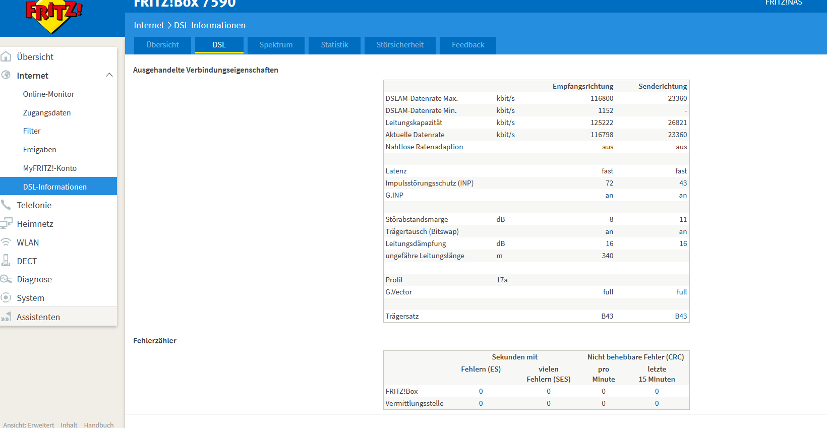

Mach mal bitte einen Screenshot von DSL-Informationen -> DSL(siehe Anhang)

*edit: Und verlasst euch bei Vectoring nicht zu sehr auf die Syncdaten des Routers. Die sind aus umsetzungstechnischen und mathematischen Gründen nicht mehr voll aussagekräftig bei Vectoring.
