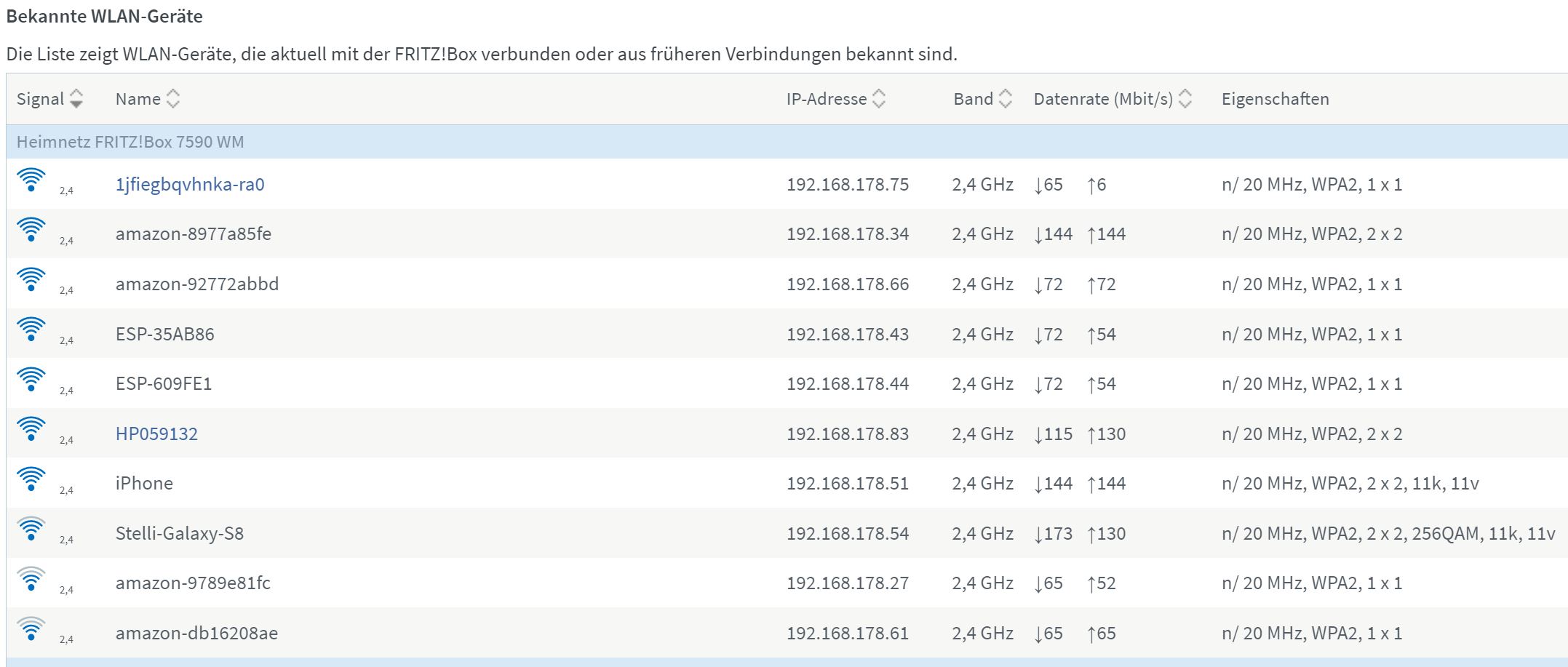

Hier nochmal etwas aus der FritzBox
kann man davon irgendwas ableiten?
Habe halt auch viele Amazon Echos verbunden per Wlan.
Das du viele Geräte im Netz hast, die eben alle etwas Leistung brauchen und je nachdem auch den Ping stark beeinflussen können.
Deswegen in meiner Anleitung ja auch beschrieben, dass du jegliche Geräte von Fritzbox und Switch trennst und WLan in diesen Geräten ausschalten sollst.

so wie ich sehe sind alle geräte in 2,4 ghz
mal in 5 ghz anmelden
ist ja alles in 20 mhz
mal in 40 mhz wechseln
in der fritzbox wlan-koexistenz aktiv haken wegnehmen

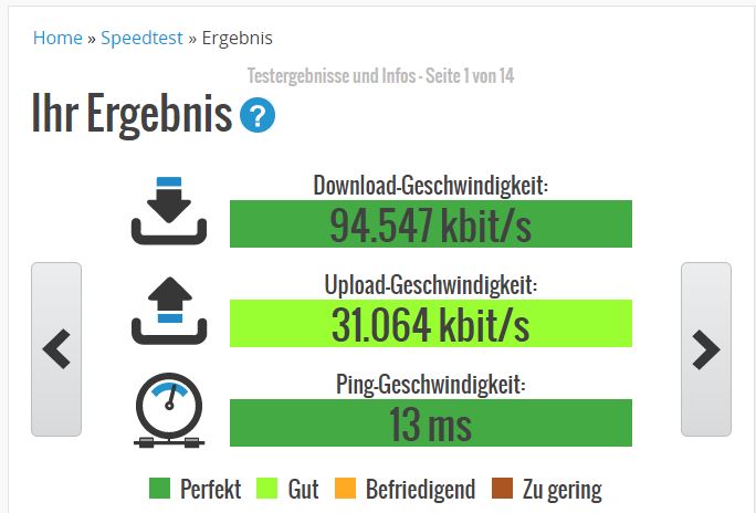

habe nach deiner Anleitung alles getestet:
Laptop hing immer direkt an der Fritzbox. Ich habe jeweils 3x hintereinander die Messung über "www.wieistmeineip.de" durchgeführt
1. ALLES AN, also Laptop dran, Switch an und Wlan an
2. Switch weg, Wlan an
3. Switch weg, Wlan aus
4. Switch an, Wlan aus
Ergebnisse:
DOWN / UP / PING
1. 94 / 31 / 16
95 / 31 / 12
94 / 31 / 13
2. 95 / 31 / 18
94 / 31 / 12
95 / 31 / 12
3. 95 / 31 / 14
95 / 31 / 14
95 / 31 / 16
4. 94 / 31 / 18
95 / 31 / 12
95 / 31 / 16
Leitung ist also sauber würde ich behaupten.

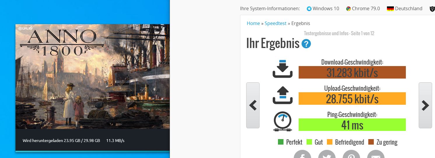

ABER mir ist jetzt folgendes aufgefallen:
Sobald ich Uplay starte geht der Speedtest in den Keller.
Der Speedtest wird um 30% langsamer und ich lade mit nur 11Mbit MAX runter.. das kann doch nicht stimmen oder?
Es spielt dabei auch keine Rolle, ob WLAN aktiviert oder deaktiviert ist...
Wenn ich Uplay dann wieder schließe und den Test wieder durchführe, liege ich wieder bei den 95Mbit.
Nur der Ping schwankt noch ab und an zwischen 12 und 200.
In Uplay selber ist die Downloadgeschwindigkeit nicht limitiert.
In der Fritzbox habe ich dem Rechner die höchste und einzige Prio gegeben.
Bin jetzt in 5Ghz Funknetz gewechselt.
Uplay aus:, Speedtest gemacht -> 95 / 32 / 27
Uplay an -> 25 / 29 / 229 (ja, 229)
achso nochmal kurz zur Info.
Hatte den Rechner diese Nacht nochmal komplett neu aufgesetzt!
Lediglich Chrome, Uplay und Epic Games sind von mir installiert worden, plus natürlich die Treiber und das Tool von @bender_
@st3lli Du scherzkeks. Das in uplay sind natürlich MByte/s. Vollkommen normal, dass deine Leitung bei vollem DL Speed im Eimer ist. Also alles in Ordnung.
Also wieder 3 Seiten unnötige Sucherei, weil man Mbit und MByte nicht unterscheiden kann.
