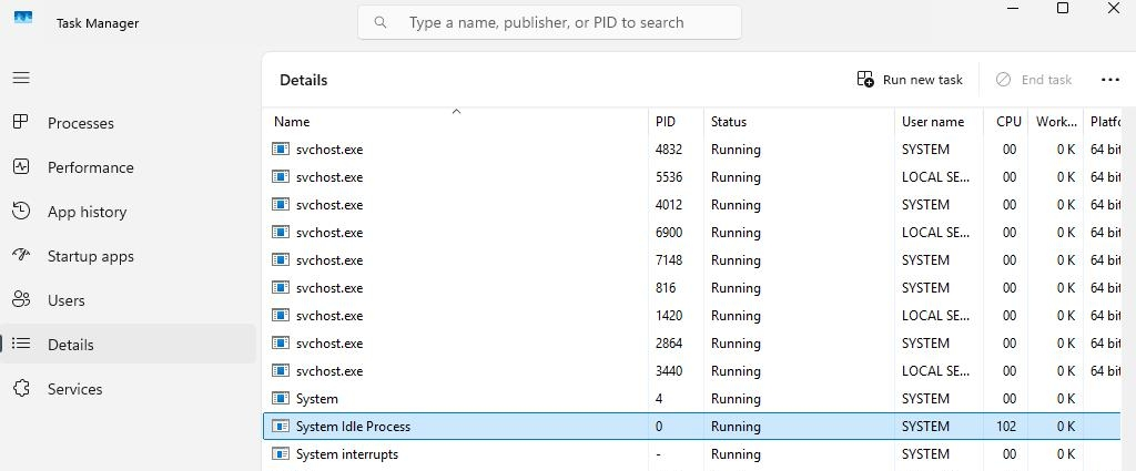

Moin,
mein frisch installiertes Windows 11 25H2 + Intel inf & igpu Treiber.
Und ich habe im idle 102% CPU verfügbar. ❓
Ist das ein normales Verhalten von Windows 11?
Kann mich nicht erinnern sowas jemals unter einem Vorgänger gesehen zu haben, da warens immer saubere, mathematisch korrekte 100%. :cheerlead:
Alles in Ordnung, die Anzeige ist halt einfach nur Schmarn, Leerlaufprozesses müsste natürlich wie dir bewusst ist in diesem Moment 100% sein, würde mir da genau 0 Gedanken drüber machen. /thread
Die 102% ist ein reines Anzeige-Artefakt im Task Manager. Wenn alle Kerne im Idle um die 0 - 5% rumdümpeln ist alles in Ordnung.
Diese Angabe ist schon deshalb Schmarrn, weil der Taskmanager selbst schon für etwas Last sorgt und der Idle Task damit nicht mal bei 100% landen kann.
Das wird gerundet. Gibt da nen schönes Video vom Entwickler dazu
Reaktionen: Topinambur, herrStreusalz und Rickmer
Richtig, da hatte ich auch grade dran gedacht.
Da wird auch explizit erklärt, wie es dazu kommen kann, dass die aufsummierten Zahlen nicht bei 100% landen.
Hängt mit den variablen Taktfrequenzen zusammen. Eine CPU hat heutzutage ja keine festgelegte immer gleiche Taktfrequenz. Stattdessen gibt es Boosttaktfrequenzen, die die Taktfrequenz über den Baseclock der CPU boosten und Stromsparmechanismen, die die Taktfrequenz unter den Baseclock fallen lassen.
Und jetzt kannst du dir sicherlich denken, was die Kernfrage ist: Was sind 100%? Eine CPU, die höher taktet, ist auf eine bestimmte Zeit gerechnet für dieselbe Rechenaufgabe weniger ausgelastet, als eine CPU, die niedriger taktet. Ich bin mir aktuell nicht sicher, auf welche Taktfrequenz sich jetzt die Anzeigen im Taskmanager beziehen (es gab da vor kurzem eine Anpassung diesbezüglich). In der Vergangenheit war es so, dass der Baseclock einer CPU als Grundlage verwendet wurde. Wenn es jetzt eine Diskrepanz zwischen Boosttaktfrequenz und Baseclock gibt, die CPU aber gar nicht ausgelastet ist, kann entsprechend die "IDLE CPU Usage" über 100% gehen. Sprich, wenn die CPU gar nicht richtig ausgelastet ist, aber trotzdem über ihren Baseclock boostet, dann kann die "Auslastung" des IDLE-Prozesses über 100% gehen.
