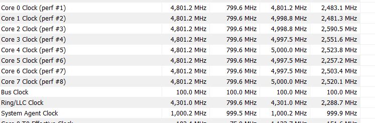

wenn ich im BIOS alles auf Auto stelle, wird unter keinen Umständen ein höherer Takt als 4,7 GHz (weder real noch effektiv) erreicht.
Das entspricht dem All-Core Turbo.
Der einzige Wert, der ein Limit erreicht ist "IA Max Turbo Limit" in HWinfo64.

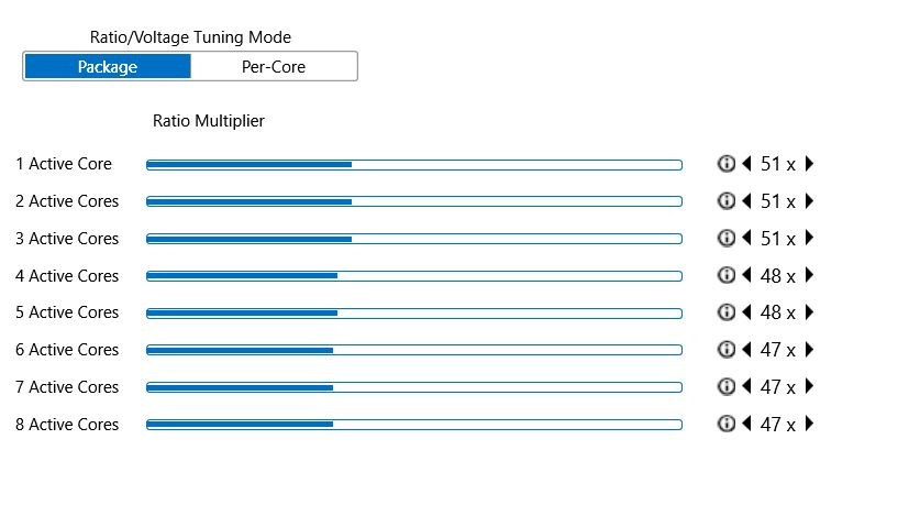

Wenn ich XTU starte wird diese Tabelle angezeigt, das scheint der Default Konfiguration zu entsprechen.
Hat jemand eine Erklärung oder einen Hinweis warum das so ist?

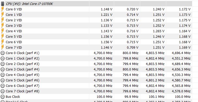

Ich hab jetzt die ganze Ratio Tabelle eingetragen (47 - 51) und er bewegt sich nicht mehr über 4,7.... :freak:

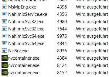

So, ich hab das Problem gefunden:
Der ASUS Audio Treiber hat mir hier ein paar schöne Prozesse installiert, die minimale Auslastung erzeugen und damit den Turbo auf 3 Cores = 51 verhindern:
Zusammen mit HWinfo64 ist das dann schon zuviel für die oberen Turbo Stufen.
Im Taskmanager laufen die mit 0 CPU Auslastung, rangieren bei Sortierung nach Last aber immer weit oben.
Wenn ich sie beende, gehen kurz 5,0 GHz. Leider sind die auch so dreist und starten sich nach 2 Sekunden von alleine wieder.

Ja eher Ursache als Lösung, das Board identifiziert sich beim Treiber und installiert den Nahimic Rotz immer mit, alternativ ein Treiber ohne alles, dann hab ich gar keine Einstellungen :freak:

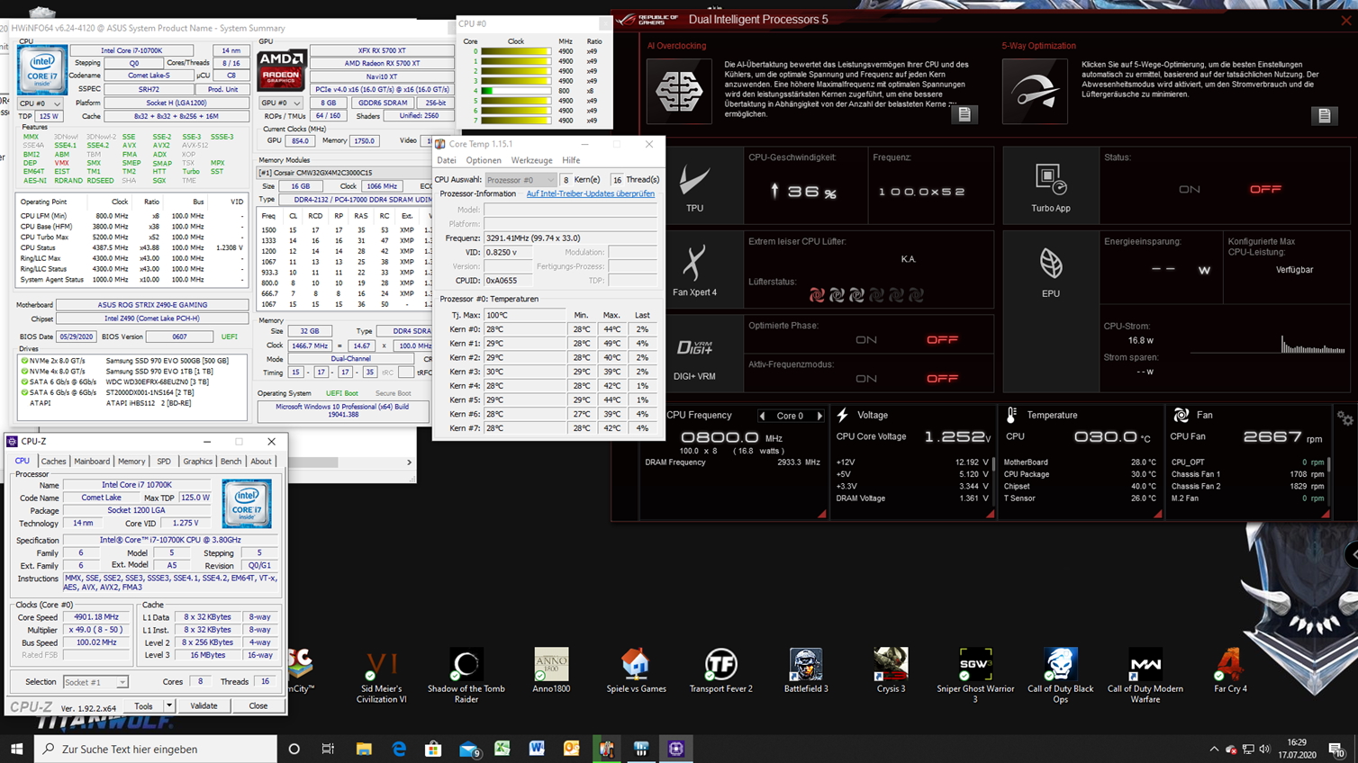

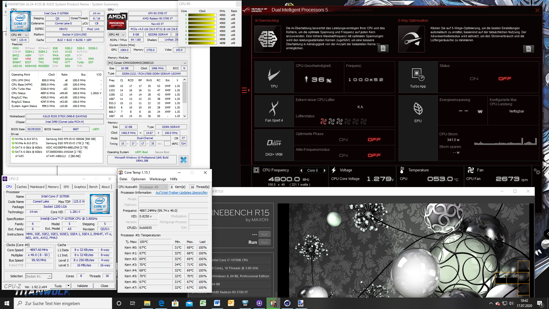

Hi Knito,
ich habe eine ähnliche Konstellation wie Du.
i7 10700K - Asus Rog Strix Z490-E - 32 GB DDR4 3000 - XFX RX 5700XT 8 GB- M.2 1TB 970 EVO + M.2 500GB 970 EVO - AIO Deep Cool Castle 240 V2 ARGB und ab morgen alles im Elite Shark CA200M.
Also nach dem ausführen von AI Overclocking bzw. 5-Way stehen bei mir auf allen Kernen so um die 4900MHZ und im Boost 5200MHZ. Bild anbei
Leider aber auch erst nach Neuauflage vom System, mein altes Win7 war auch voll zugemüllt nach 5 Jahren. War also bei mir auch so geplant da ich sowieso jetzt zwei M.2 verbaut habe.
Mein altes Gehäuse ist leider was die Kühlung angeht nicht der Renner, hatte aber mit dem alten i7 6700K keine Probleme.
Zum Zocken schraube ich ihn meist runter auf 3800-4400MHZ je nach Spiel, sonst sind mir die Lüfter zu laut. Wird sich hoffe ich morgen dann ändern.
Ich bin aber auch noch am Testen wie weit er was mitmacht, muss auch noch die richtigen Settings finden.
Allen hier ein schönes Wochenende
LG Tomes
