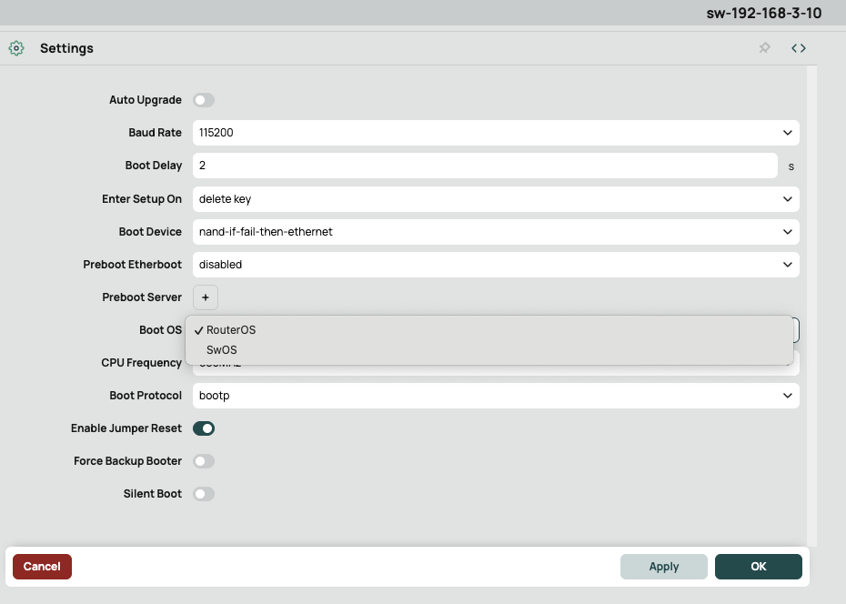

Mikrotik Geräte haben 2 OS.
  • SwitchOS
  • RouterOS
läuft bei "Router Switch" beides.
RouterOS kann auch nur switching machen, meiner läuft mit RouterOS und ist operativ nur Switch mit DHCP-Server
Also alle "RouterOS" von Mikrotik können Switching, aber SwitchOS können kein Routing.
Man kann aber das OS-per "Upgrade" wechseln, wie andere ihre Unterwäsche.

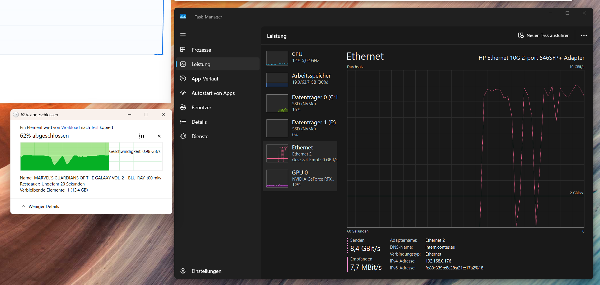

Ich kann deine Warnungen nachvollziehen. Der Vollständigkeit halber: Man kann die Leitung auch auslasten. Allerdings dürfen die Dateien dann weder zu groß (~ >10GB) noch zu klein (~ ca. 1 GB) sein. Also im Idealfall passt das auch in der Praxis. Aber dann muss es halt passen (Hardware + Software).
Target ist eine Raid 1 HDD (!) mit SSD Write Cache. Aber, um ehrlich zu sein, der Cache steigt bei sehr viel Last gerne mal aus und dann fällts auf HDD Performance zurück.
