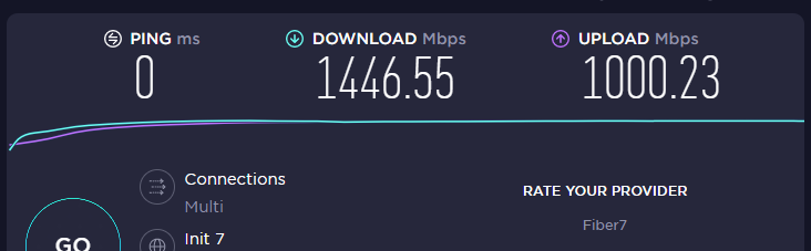

In der Vergangenheit hatte ich keine Probleme beim Upload. Heute wurde ich von 1 Gbit/s auf 25 Gbit/s Glasfaser umgestellt. Dabei habe ich auch etwas and der Konfiguration des Routers in RouterOS geändert. Fragt mich nicht was alles...
Der Router hängt an einem Cat 6a Kabel direkt am MikroTik CCR2004-1G-12S +2XS. Am Router verwende ich ein Ubiquiti UF-RJ45-10G SFP+ Modul. Als ich 1 Gbit/s hatte, hatte ich über den gleichen Router ohne große Probleme die 960 Mbit/s im Upload. Nun gammel ich bei 146 Mbit/s rum. Mit den 1600 Mbit/s im Downstream bin ich auch nicht ganz happy bei einem 25 Gbit/s Produkt aber mein Hauptproblem ist aktuell der Upstream. Mein Ryzen System mit MSI Unify und 2.5G LAN auf 1G eingestellt, packt locker die 1 Gbit/s Upstream. Zwischen dem Ryzen und dem Router ist sogar noch ein 20 Euro Unmanaged Switch. Irgendwelche Ideen?

Kannst du einen lokalen speedtest zwischen den beiden systemen machen? Bei mir wars damals mit meinen 10gbit/s anschluss das selbe...(z.t. langsamer als der alte 1gbit/s). Dass die netzwerkkarte zu heiss hat, kannst du ausschliessen? Frag doch auch beim isp nach, die haben vllt. schon mal davon gehört.
Mir gefallen die 0ms :)

Gute Idee. Kopieren vom Threadripper zum Ryzen System ging mit 60-90 mb/s. Problem ist also Threadripper => Router => Internet. Habe da halt nur ne Bridge zwischen den Ports konfiguriert. Mehr nicht. Habe was von Fastpath etc. gelesen bei Reddit und Co. könnte das relevant sein?
Habe gerade mal den WAN Port auf 25 Gbps Full Duplex fix eingestellt statt Auto Negotiate aber da kommt nicht mehr. Irgendwelche Ideen wie man den Downstream steigern könnte? Evtl. lösen wir dann auch gleich das Upstream Problem.

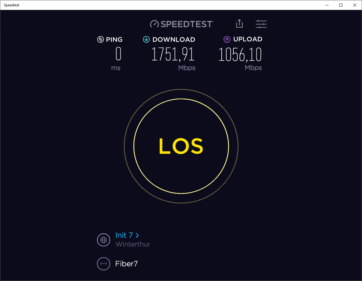

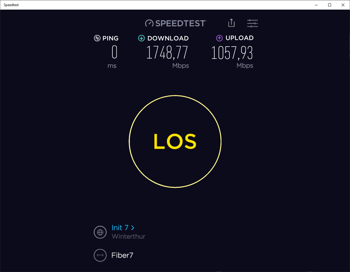

Habe mal die Speedtest.net App aus dem Microsoft Store gezogen. Die Browser Tests scheinen bei der Bandbreite wohl ungeeignet und limitieren.
So sieht der Speedtest auf dem Threadripper Pro (10G Intel LAN) es aus wenn gleichzeitig der Ryzen (2.5G Realtek) was mit 1 Gbit/s ins Netz schickt:
So sieht der Speedtest auf dem Threadripper Pro (10G Intel LAN) es aus wenn der Ryzen gerade nichts uploaded
Morgen kommt dann auch hoffentlich endlich das Mikrotik 10G SPF+ Modul, dass auch 2.5G kann. Dann bin ich mal gespannt ob das Ryzen System dann auch bei 1700 / 1050 dicht macht bzw. ob es vielleicht einfach die Ubiquiti 10 SFP+ Module am Mikrotik Router sind. Werde auch mal dem ISP schreiben ob denen bei sich Probleme bekannt sind. Werde vermutlich zwischen durch auch nochmal den Router komplett reseten um auszuschließen, dass es daran liegt. Nächste Woche sollte dann auch der 10G Switch kommen. Mal gucken ob das dann ähnlich unglatt läuft. :daumen:
