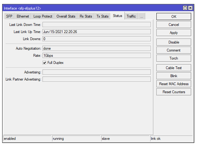

  • X570 Unify funktioniert in 2.5G nicht mit dem Modul. Egal ob Auto Negotion auf beiden Seiten an oder fix auf 2.5G gestellt (Mainboard). Im Router kann man per Hand nur 1G und 10G fix für den Port einstellen...

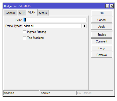

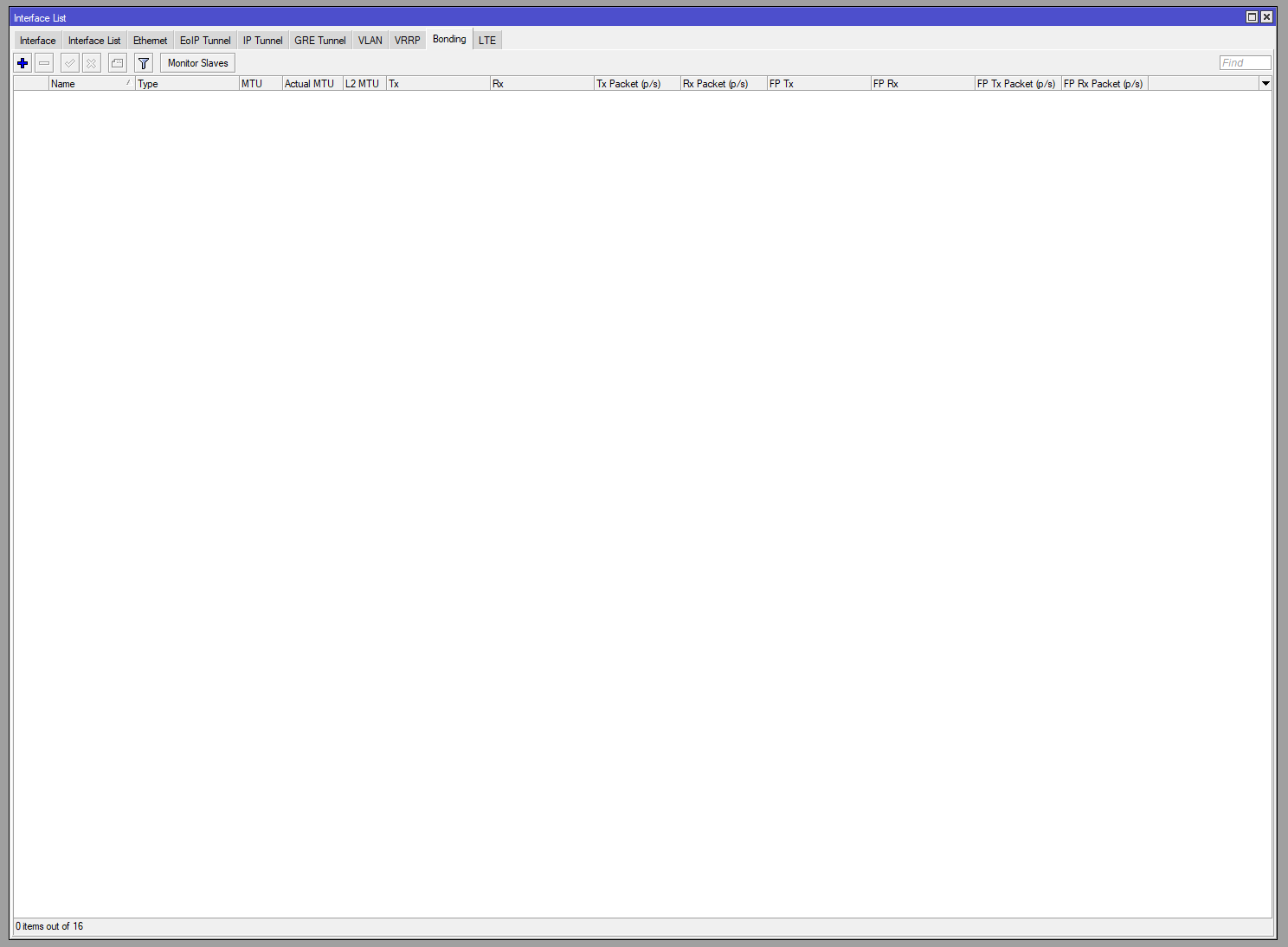

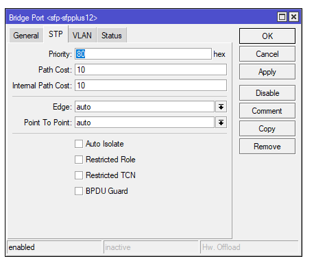

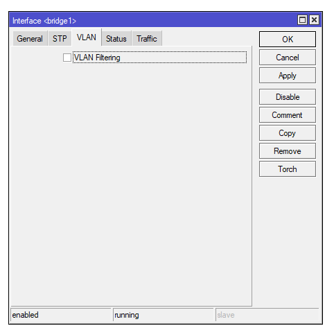

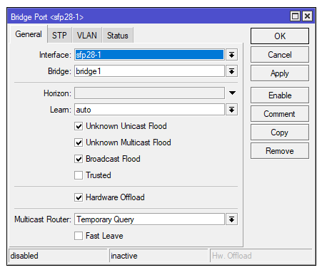

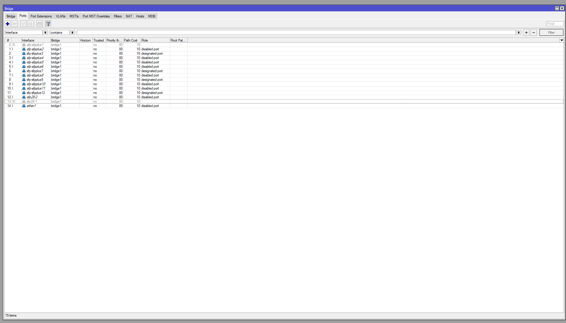

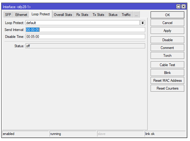

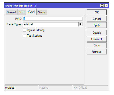

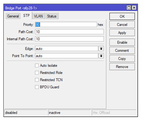

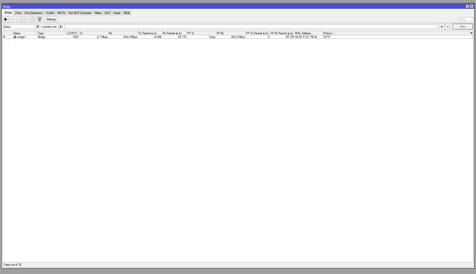

Wieso hast du das SFP28-1 zur Bridge hinzugefügt? Hast du Hardware Offloading aktiviert? Laut deiner Config nämlich nicht.
Mach mal ein paar Screenshots vom Winbox von den relevanten Seiten. (mehr ist mehr)
Und liefere bitte die versprochene Skizze zu deinem Netzwerk.

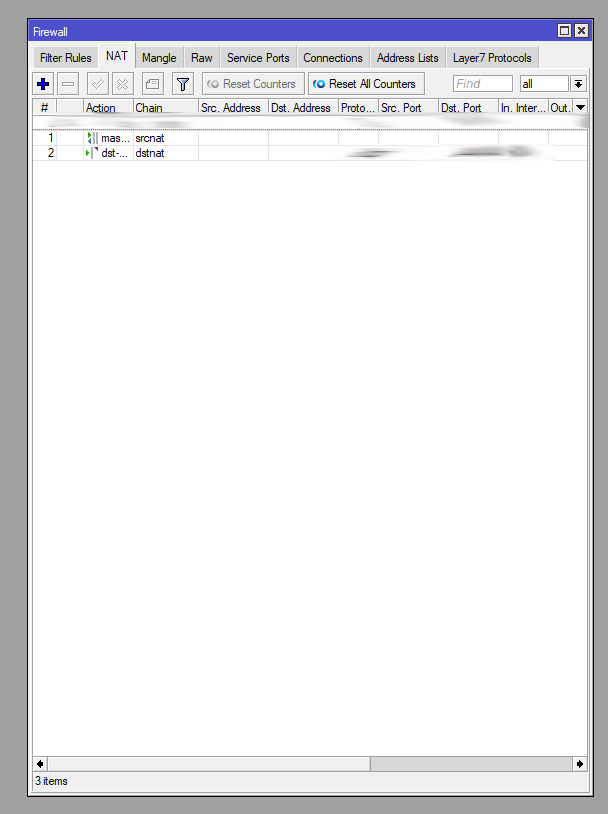

Dumme Frage aber die Angabe der Geschwindigkeit mit Routing beinhaltet immer ein NAT oder?
Dachte das muss so...

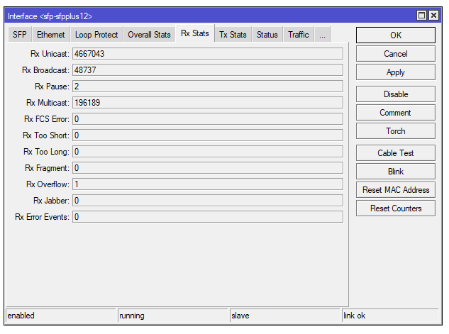

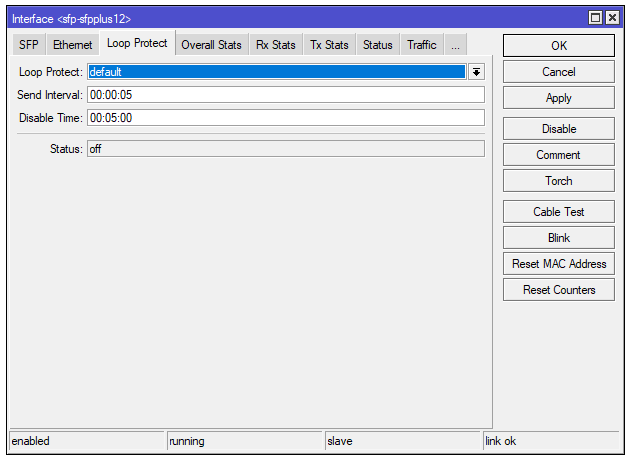

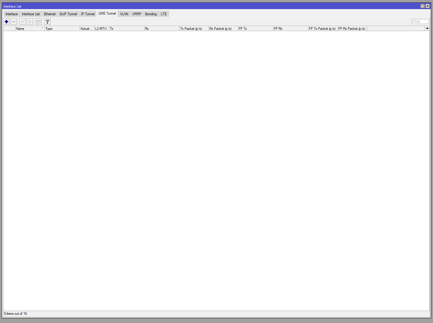

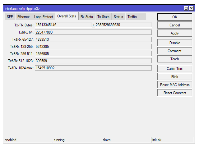

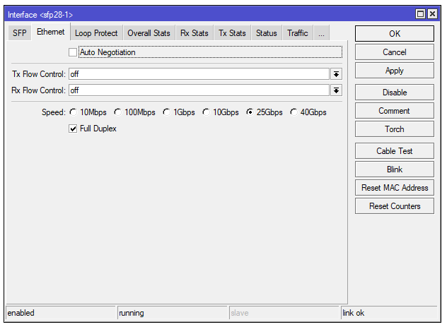

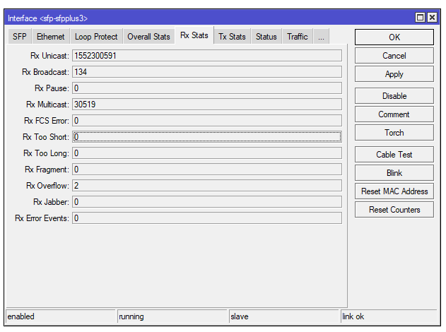

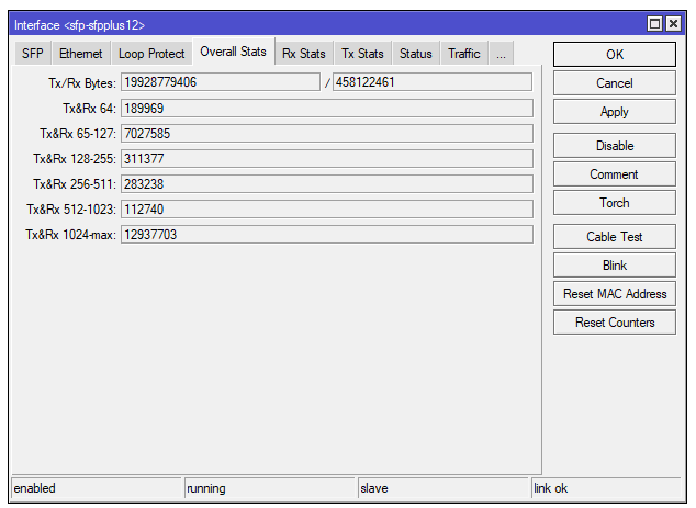

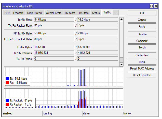

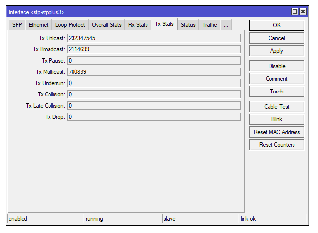

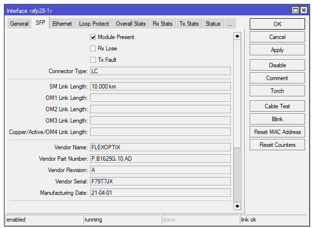

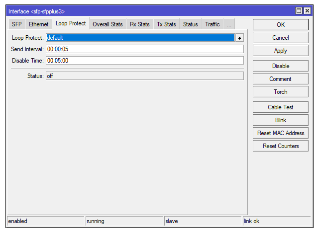

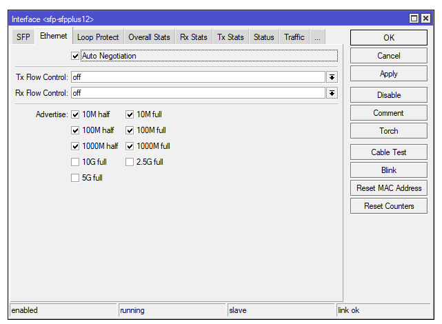

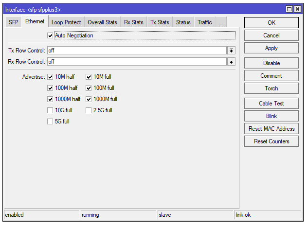

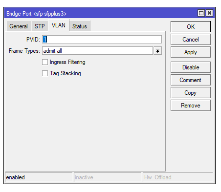

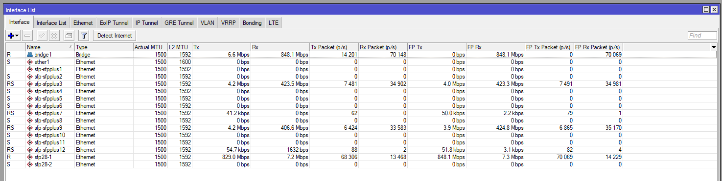

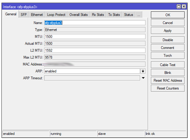

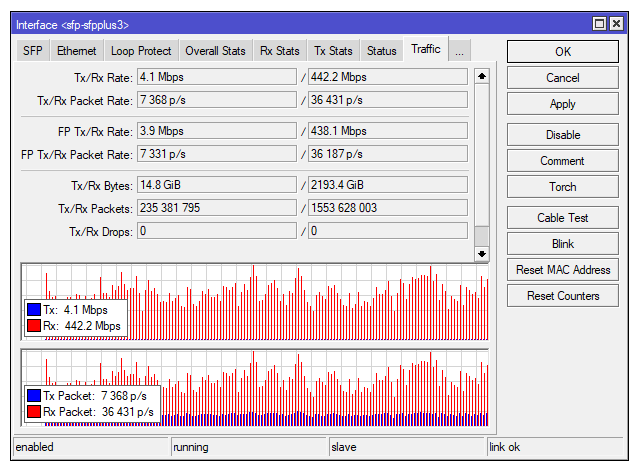

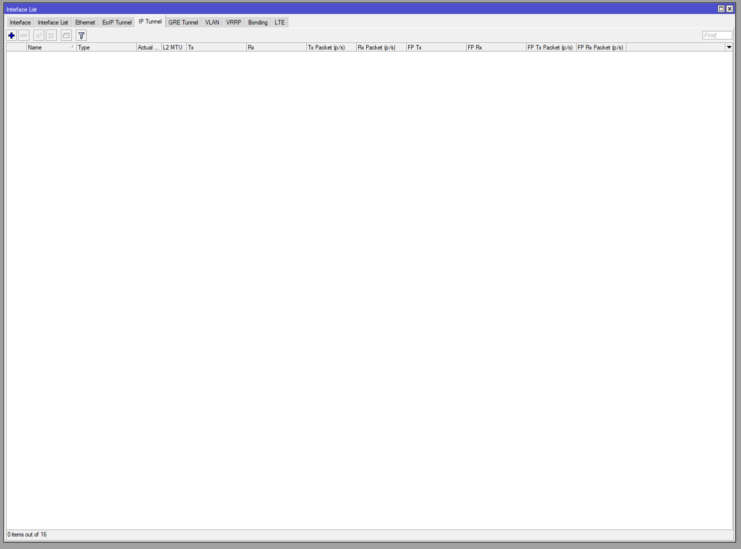

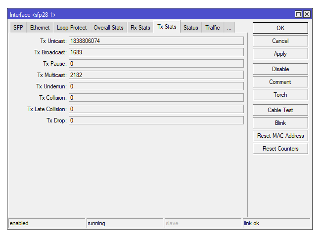

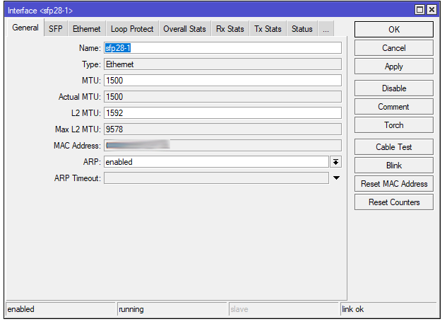

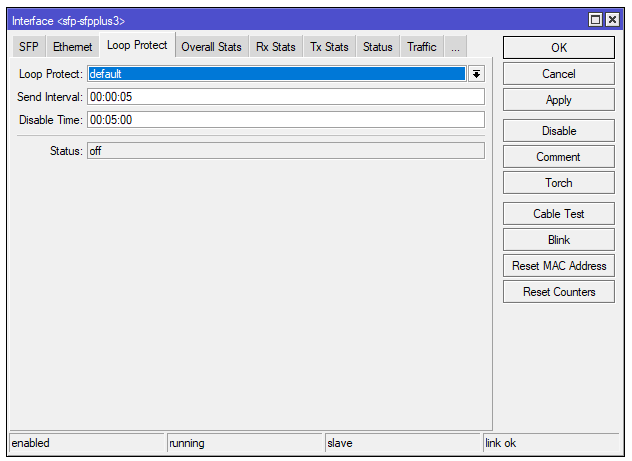

Here we go
Ryzen hängt am sfpplus3 und Threadripper am sfpplus12. WAN ist SFP28-1. Mir ist gerade aufgefallen, dass ich überall TX und RX deaktiviert habe... War mal zum Testen. Wieder aktivieren?

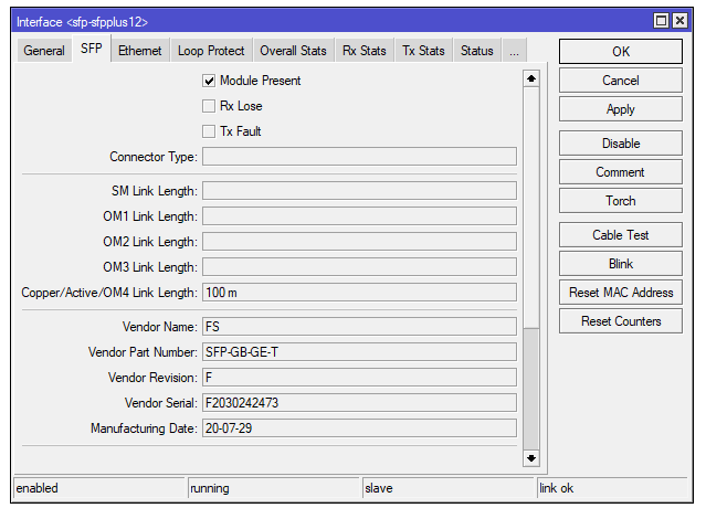

Habe den Threadripper gerade an einem 1G Modul von FS.com weil der Upload mit dem Modul zu einem Server auf den ich daueruppe höher ist (zwar nicht 1G aber zuminst 50 mb/s, der Ryzen lädt den ganzen Tag locker mit 90-100 mb/s dort hoch).

2.5GbE und 5GbE sind nach 10G definiert worden. Entsprechend kann man sich nicht darauf verlassen das ein 10GbE-Router auch die Zwischenstufen beherscht.

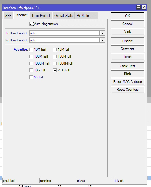

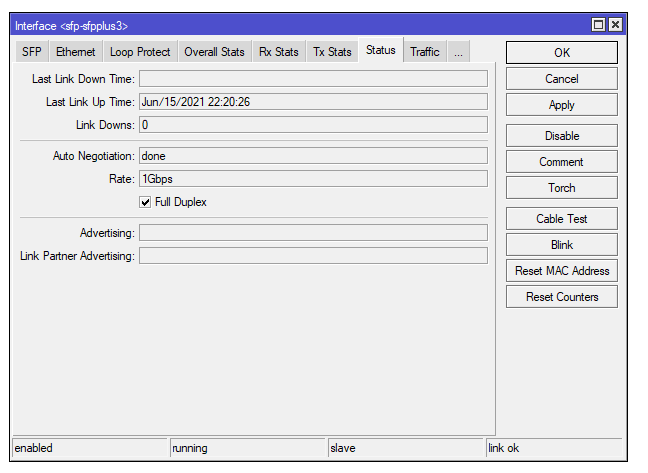

So, mit 6.49beta ging 2.5 es nun doch.
Router Port auf Auto Negotiate und Advertise nur auf 2.5G. NIC auf Auto Negotiate. Rx und Tx hatte ich auf beiden Seiten aus und nun am Router auf auto und am X570 Unify (Fließkontrolle) auf aktiviert. Scheinbar kann der Speedtest Server von Init7 nicht mehr liefern. Die Werte hat ich ja am Threadripper auch erreicht.

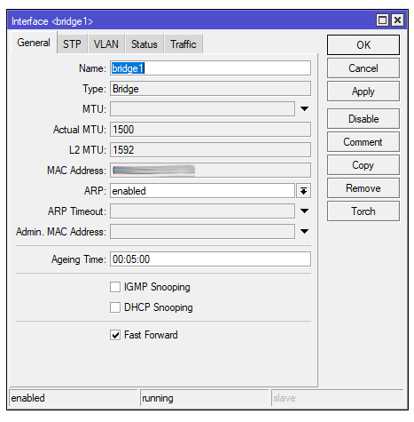

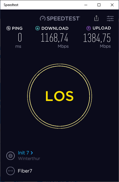

Habe mal "Fast Forward" auf Interface "Bridge" deaktiviert... Werte waren anfangs sogar im 2000er Bereich für Downstream und Upstream. Test mit Ryzen (2.5G NIC).
Zum Thema Fast Forward. RTFM.
:daumen:
Fast Forward allows to forward packets faster under special conditions. When Fast Forward is enabled, then the bridge can process packets even faster since it can skip multiple bridge related checks, including MAC learning. Below you can find a list of conditions that MUST be met in order for Fast Forward to be active:
  • Bridge has fast-forward set to yes
  • Bridge has only 2 running ports
  • Both bridge ports support Fast Path, Fast Path is active on ports and globally on the bridge
  • Bridge Hardware Offloading is disabled
  • Bridge VLAN Filtering is disabled
  • bridge DHCP snooping is disabled
  • unknown-multicast-flood is set to yes
  • unknown-unicast-flood is set to yes
  • broadcast-flood is set to yes
  • MAC address for the bridge matches with a MAC address from one of the bridge slaves
  • horizon for both ports is set to none
Fast Forward ist also scheinbar nur für Bridges mit 2 Ports gedacht.

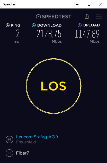

Noch ein Speedtest mit einem anderen Server (Ryzen System mit 2.5G). Glaube echt das aktivierte Fast Forward auf der Bridge war das größte Problem bislang.
:schluck:
So jetzt optimieren wir den Threadripper. Nächstes Ziel 10Gbit/s.:verwandlung:

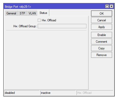

Ich bin gerade noch unterwegs. Aber hw offloading ist bei dir deaktiviert. Bei den Switchen musste man das immer explizit aktivieren. Weiß jetzt gerade nicht wie das bei den Routern ist. Aber in dem einen Screenshot war's ausgegraut?!
Ich find's super spannend und würde dir gerne helfen. Ich befasse mich nachher nochmal genau damit.
Ich würde die config erstmal so basic wie möglich machen und dann intern im LAN auf ordentliche Werte mit iperf kommen und dann mit dem Internet weiter machen.
Was hast du denn nun genau für NICs und Transceiver wo drin? Das immer aus Fließtexten zusammenzustellen ist ziemlich aufwendig.
So viel mir ist unterstützt der Router kein Hardware offloading, was einer der grössten Kritikpunkte ist im Internet

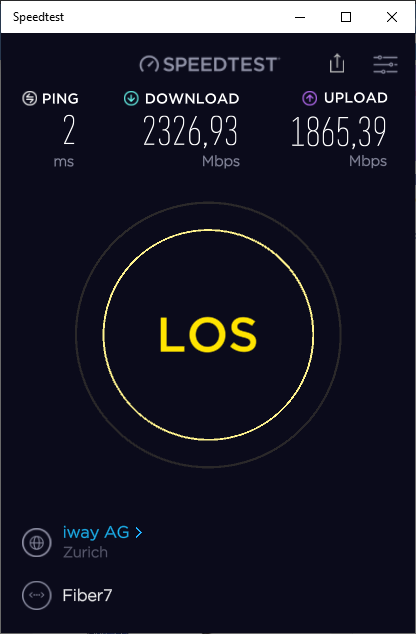

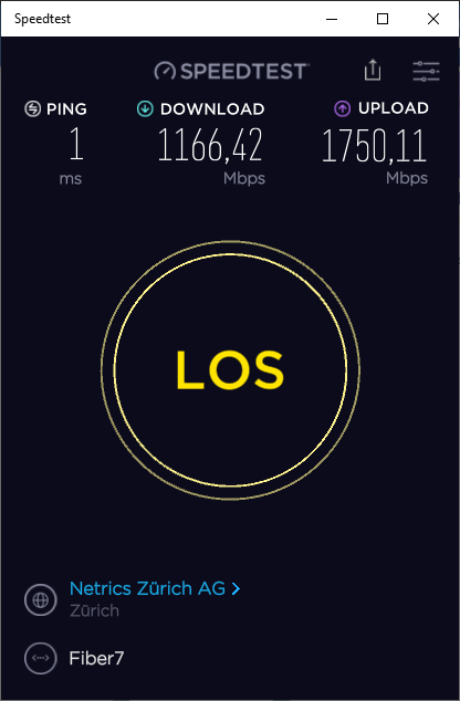

Hier noch ein paar auswählte Screenshots vom Ryzen System (2.5G) nachts um 2 Uhr (nebenher noch nen 30 mb/s upload laufen gehabt...). Mit der Performance für den Ryzen kann ich leben. Auch auf den Websites wo ich hochlade, ist nun alles deutlich zügiger online. Beim Threadripper (10G) muss aber deutlich mehr gehen. Das kriegen wir aber auch noch hin. Mal gucken was das Mikrotik Modul bringt und ich werde wohl mal die 7.1beta der RouterOS Firmware ausprobieren.
Mit so viel Bandbreite kommt dann das First World Problem, dass man sich darüber aufregt, dass 99.9% der Server im Netz langsamer sind. Ich glaub ich mach im Keller mein eigenes Rechenzentrum und mein eigenes CDN auf. 2 Vcores, 16 GB RAM, 100 GB SSD NVME, 250 Mbit/s garantiert für 10 Euro im Monat anyone? :daumen:
