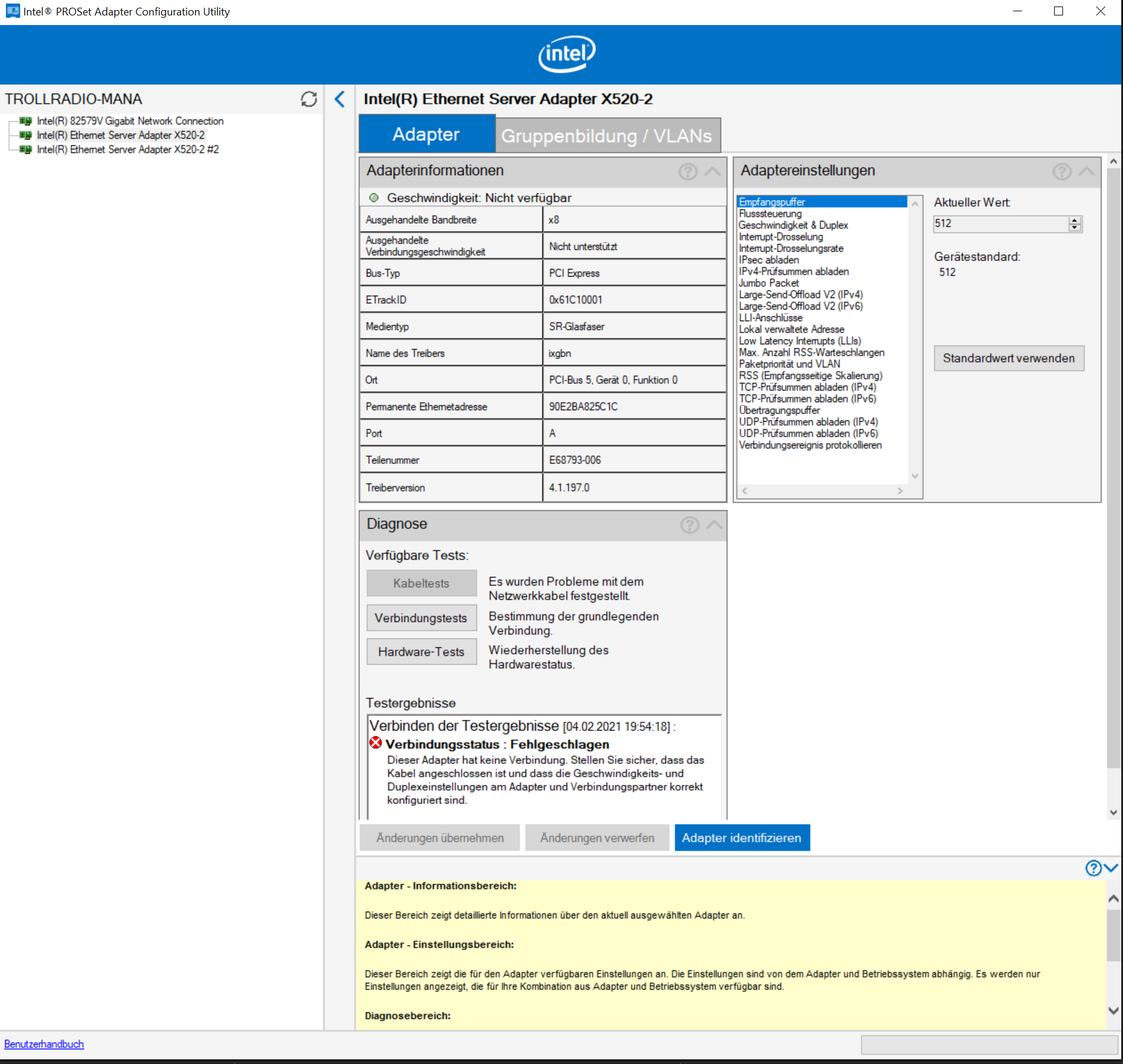

Habe jetzt zum testen erstmal eine der Intel karten in meinem Desktop verbaut, und diesen Dann mit dem Switch verbunden.
Ich habe dann festgestellt, dass meine X520 Karten unter Windows keine fremden Transceiver akzeptieren, weshalb ich mir bei fs.com Intel Kompatible bestellt habe.

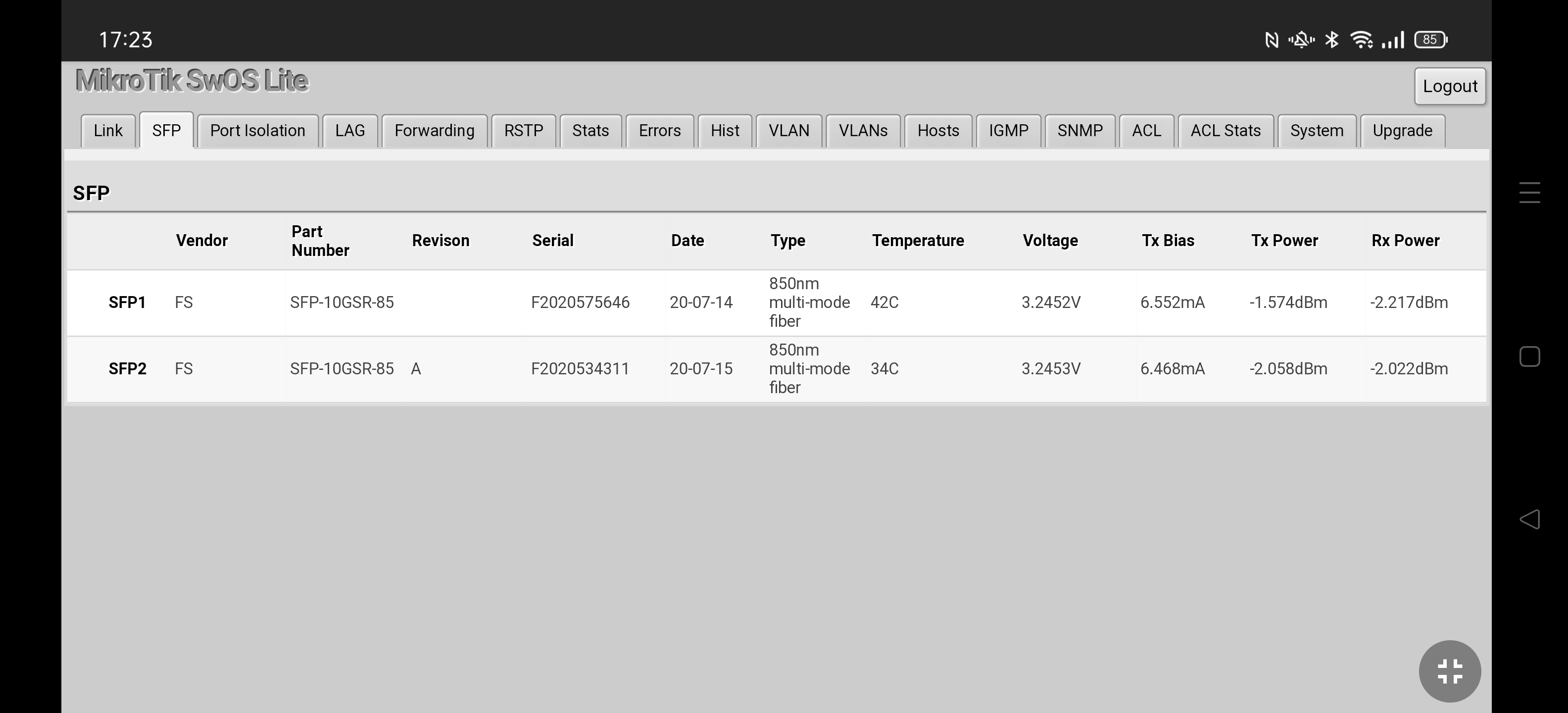

In der Übersicht des Switches wird mir jetzt auch aktiver Link angezeigt, und die entsprechenden LEDs leuchten. Jedoch in Windows funktioniert die Sache immer noch nicht. In der Intel treibersoftware wird mir angezeigt, dass der Adapter ein Problem mit der Verbindung hat bzw. das Kabel nicht erkannt wurde.
Ist es möglich, dass die Intel Karte den Transceiver immer noch nicht richtig erkennt, aber dennoch beim Switch ein link zustande kommt? Mit den Generischen Transceivern hat das z.B. garnicht funktioniert.

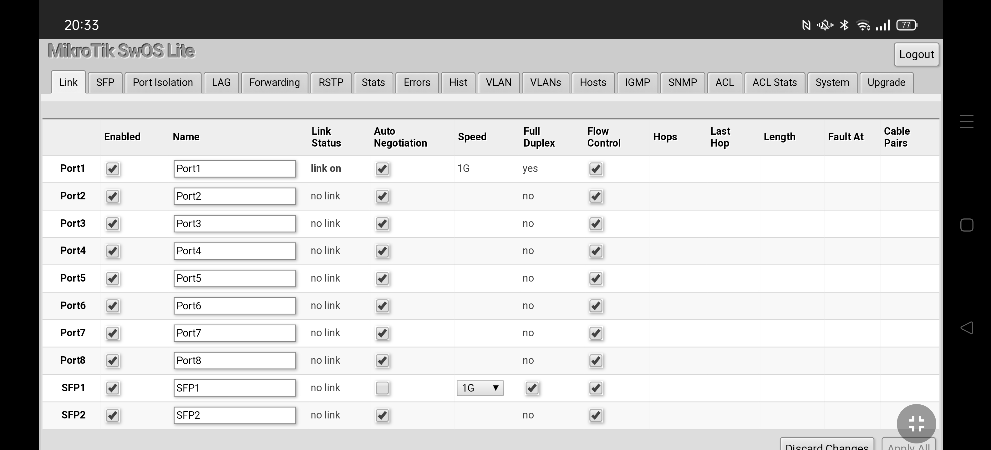

Autonegotiation beidseitig ausstellen, sprich die Verbindungsgeschwindigkeit manuell einstellen, viele Switches haben damit Probleme.
In der Swich Config im Reiter Link.
Welche Kabel hast du genau im Einsatz und welche Transceiver sind den nun in den Intels?
@ampere Hab autonegotiation im switch und im Windows ausgeschaltet und manuell auf 1G gestellt. Hat leider nichts gebracht, es kommt auch kein link mehr zustande.

So, hab eben einmal die andere x520 Karte eingebaut, um einen Defekt auszuschließen, aber es hat sich nichts verändert. Ich habe außerdem einen anderen PCIe Slot probiert, änderte aber auch nichts.

Auf der Produktseite des Intel kompatiblen transceivers steht die x520 da2 explizit als kompatible drin. In den Fragen wurde das nochmal bestätigt. Daher gehe ich davon aus das die kompatible sind.

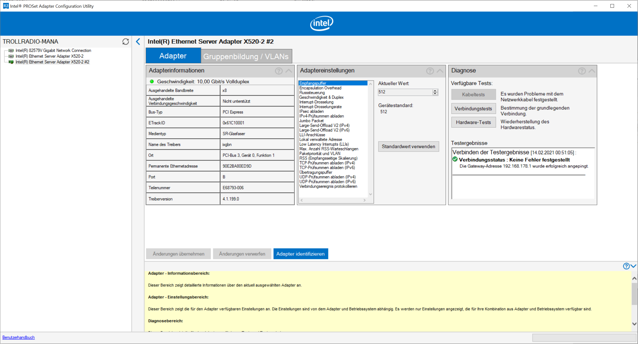

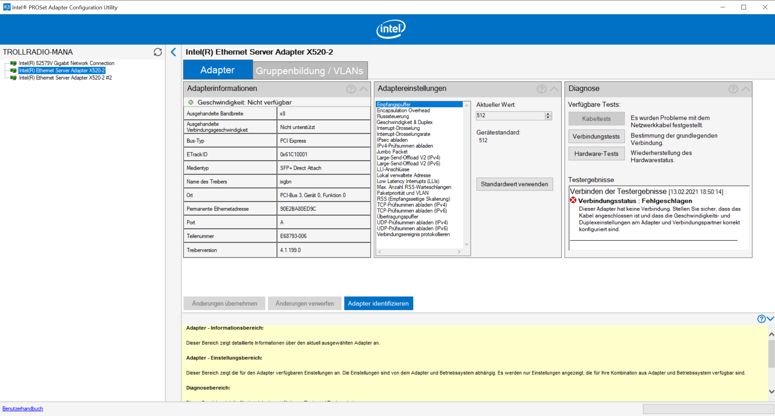

Ich habe Mittlerweike 6 transceiver hier, 4 generische und 2 intel kompatible. Alle zeigen dieselben Probleme.
Ich habe aktuell zwei Verbindungen von switch zu nic gesteckt. Einmal intel zu generisch und einmal andersherum. So habe ich im switch sowie der Karte beide Möglichkeiten. Im SwOS sieht das dann so aus
Ich habe gestern über Amazon noch ein anderes OM4 Kabel bestellt, um auszuschließen das meine beiden Defekt sind. Das sollte nachher da sein, dann werde ich weiter berichten.

So, hab mich jetzt doch durch gerungen ein DAC zu kaufen.
Gerade mal eingebaut, aber der Fehler ist immer noch da.
Also muss der Fehler beim Switch oder bei der Intelkarte liegen.
Google hat mir verraten, dass der Intel Treiber 4.1.199.0 von Ende 2019 ist.
Könntest du den bitte erstmal auf den neusten Stand bringen? 4.1.229.x müsste aktuell sein.
Welche Firmwareversion hat der Mikrotik? 2.12 müsste aktuell sein. Ich hatte auch mal Probleme mit den Transceiver aufgrund einer alten Firmware.
Edit: Der Medientyp scheint ja richtig erkannt zu werden.
Ich kann es selber kaum glauben, aber es funktioniert endlich. Schuld war tatsächlich die miese Firmware vom Mikrotik Switch.
Der CSS610-8G-2S+IN wurde mir SwOS Lite 2.12 ausgeliefert, und offiziell gibts es auch keine neuere Version. Wenn man allerdings ein bisschen das mikrotik Forum durchsucht, stellt man fest, das die über verschiedene Threads Beta Firmwares als direkten Downloadlink posten. Ich hatte bisher 2.13rc6 drauf, mit dem es auch nicht funktioniert. Dann habe ich übers Forum die 2.13rc25 geladen und getestet, immer noch kein Glück.
Aber ENDLICH, als ich dann noch die etwas ältere Beta 2.13rc12 probiert habe, hat es endlich funktioniert. Sollte das Problem aktuell noch haben (bevor die 2.13 stable erscheint), die Firmware findet man hier.
Sowohl das DAC als auch die Transceiver funktionieren.
edit: Hab jetzt auch den Intel Treiber 4.1.229.0
Ich danke allen für eure Hilfe, ich schätze bei neuer Hardware sollte man immer Vorsichtig sein.
