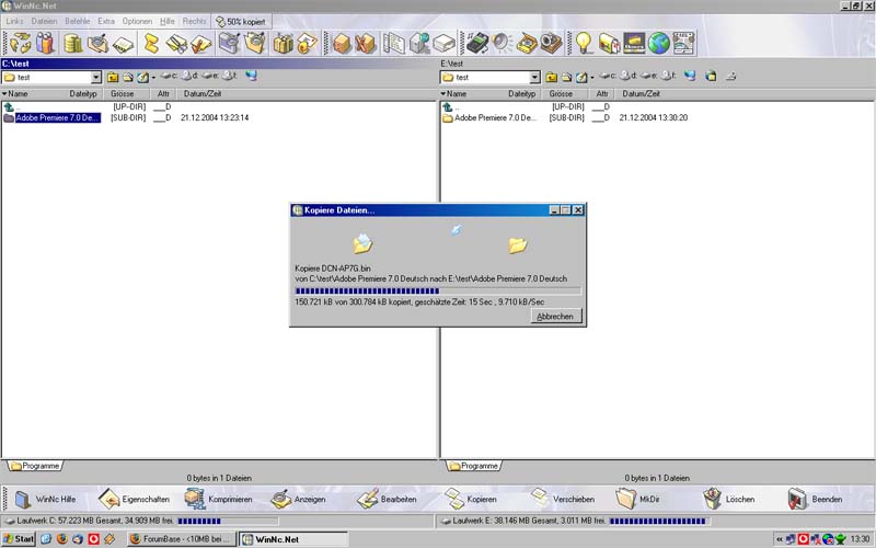

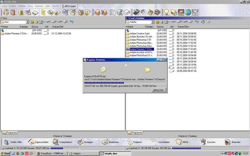

@CaptainIglo
ich habe nen centrino (intel-chipsatz) und ne hitachi 40GB 4200U/min in einem externe 2.5" externen usb2.0 gehäuse, im laptop ist ne hitachi 60GB 7200U/min
habe mal ein paar test gemacht, naja auch nicht so berauschend aber noch im rahmen
usb to ide - 15mb/s mam 15,5mb/s
ide to usb - 8mb/s max 11mb/s

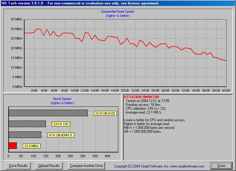

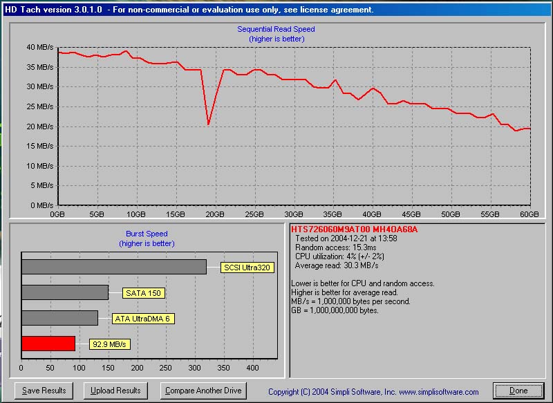

hd-tachsagt mir was anderes
ide - 30mb/s
usb - 23mb/s

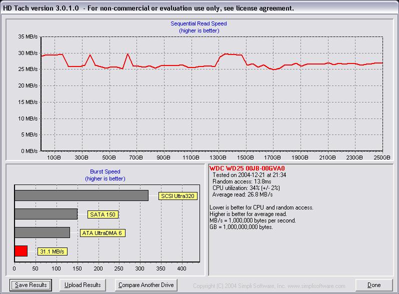

Wunder geschen, sagt man oder?
Hab grad mal, mehr aus Spaß HD-Tach nochmals rüber lassen:
Plötzlich sinds 26MB (mit deaktiviertem Cache!). Damit kann ich leben und der Wert würde auch gefülsmäßig zur Kopiergeschwindigkeit passen.
