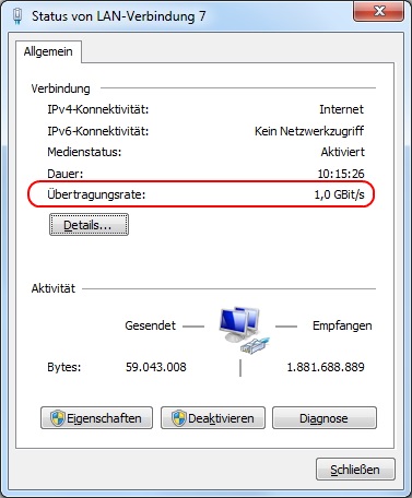

Die Netzwerkkartengeschwindigkeit einseitig fest einzustellen ist grober Unfug. Macht nur Sinn, wenn man es am Router und PC einstellt, sonst produziert einen Duplex-Mismatch und man hat im besten Fall Paketverluste https://i.dell.com/images/global/topics/power/ps1q01-hernan12.jpg

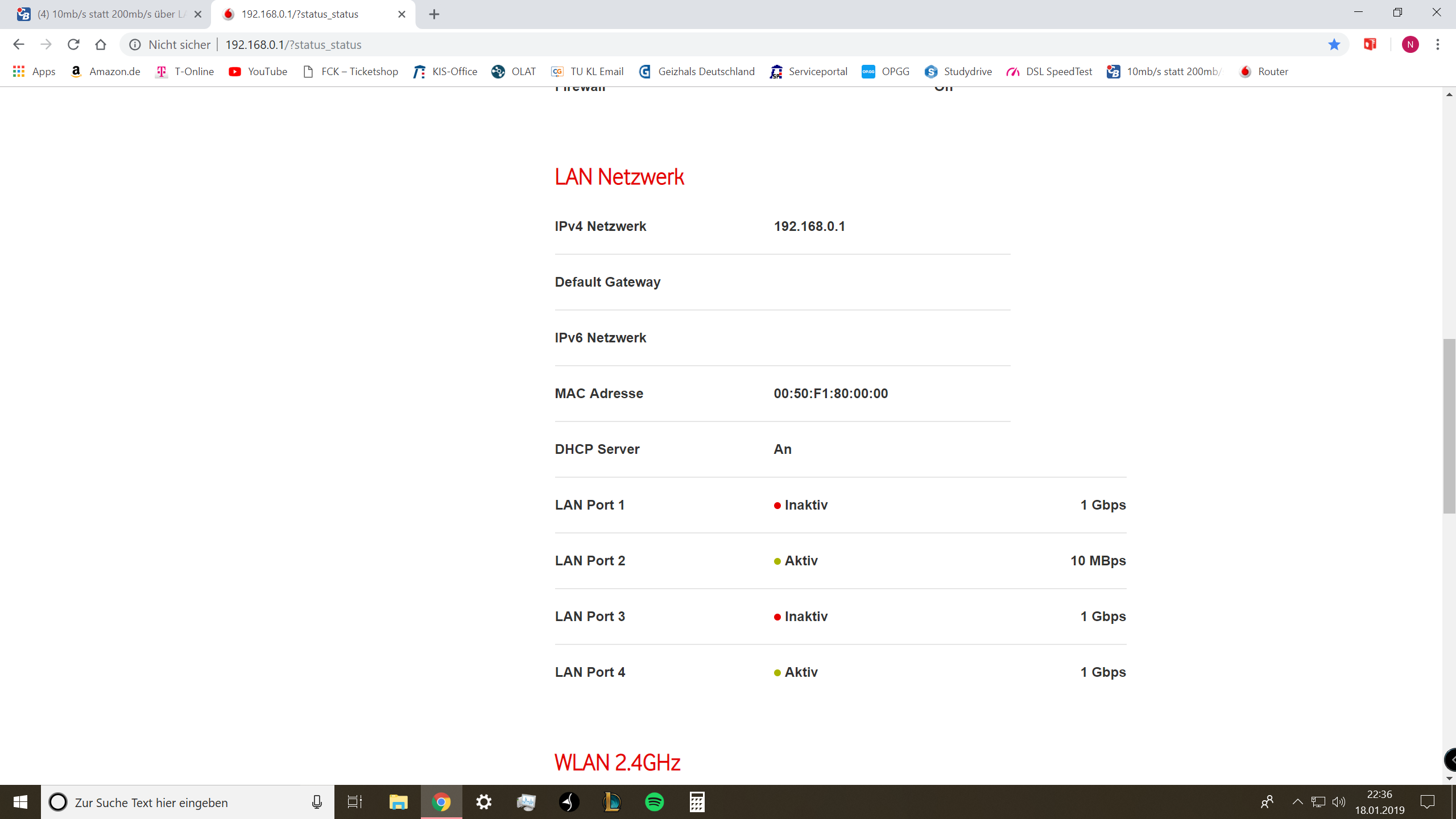

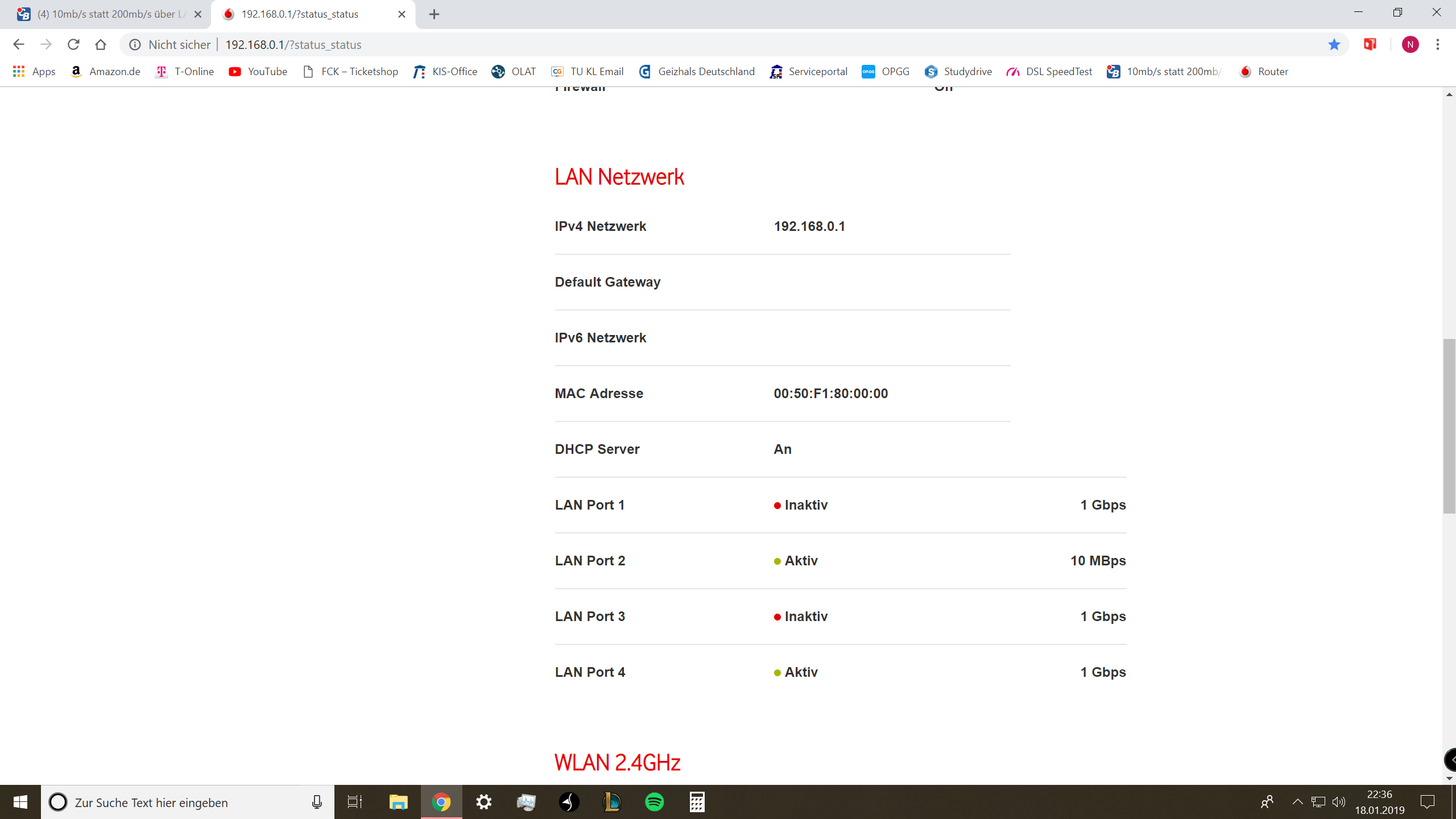

Ich denke nicht das die Ports unterschiedlich sind, jedoch habe ich das noch nicht überprüft ob da was angemerkt ist

@Kayn1900
Lan Port 2 ist die Strippe mit PC?
Schliess Dein Laptop mal an das Kabel an was gerade LAN Port2 ist. Wenn das Teil dann 1 GB/s aushandelt liegt es am PC. Wenn nicht liegt es am Kabel.
BFF
Jepp der Screenshot vom Router ist sehr aufschlussreich

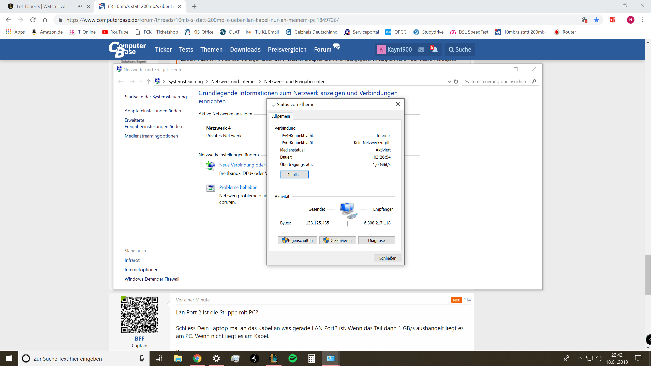

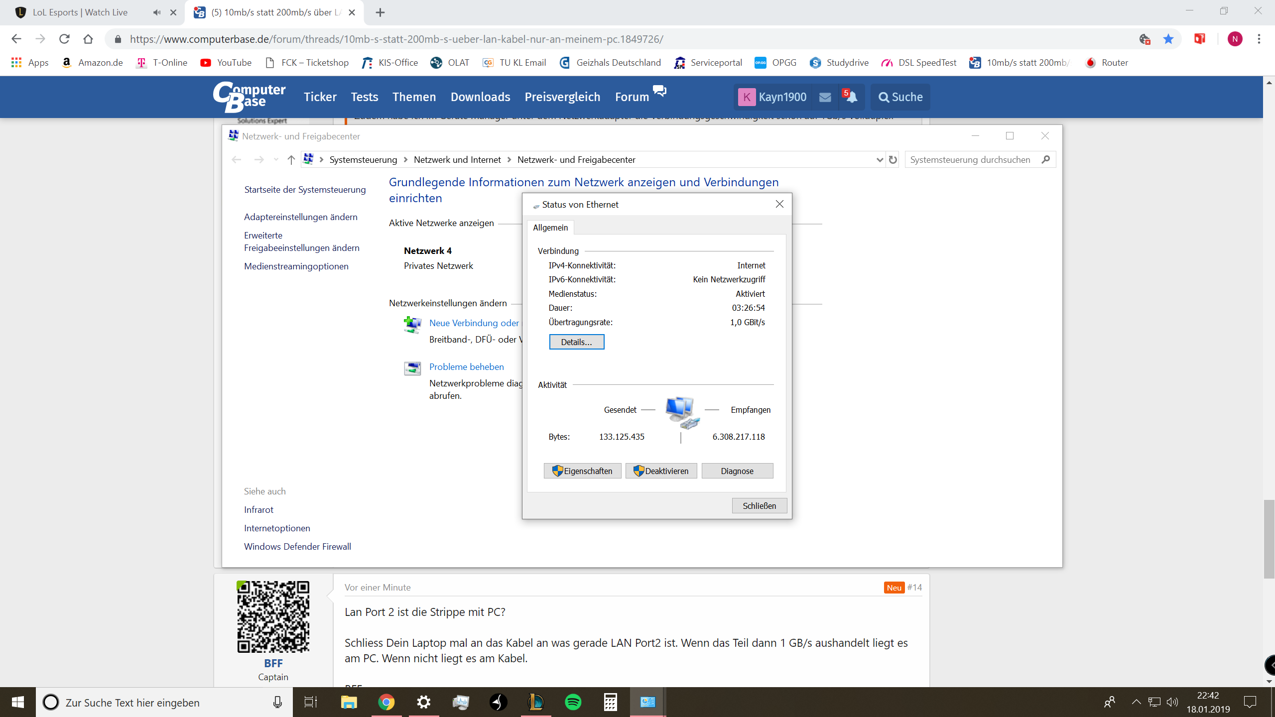

Hast du die 1 Gbit fest konfiguriert oder steht es auf aushandeln?
Wenn ich mein Laptop an das Kabel anschließ was jetzt in meinem Pc ist und dann ein Speedtest mache komm ich auf ca 180Mbit/s im download
Du kannst deinen Netzwerkadapter ganz einfach zurücksetzen, indem du "Diagnose" daran ausführst (Rechtsklick -> Diagnose) und dann dein Symptom so gut es geht bemängelst. Dann wird Windows irgendwann sagen, dein Netzwerktreiber muss zurückgesetzt werden und das für dich übernehmen.
Bei der Symptomatik ist nämlich deine Netzwerkkarte völlig falsch konfiguriert oder kaputt.
Dann stell Mal deine Karte wieder auf aushandeln. Das sieht mir sehr nach Duplexmissmatch aus.
