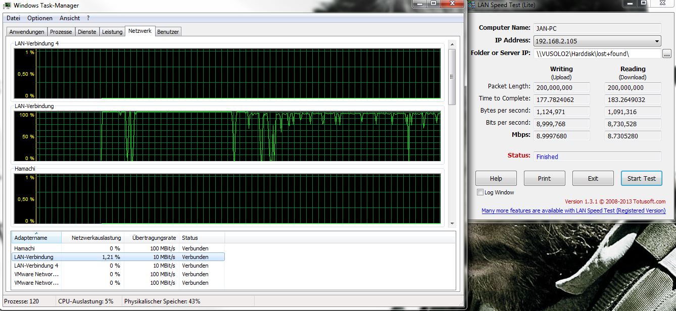

Im Anhang ein Test, der Lokal durchgeführt wurde!

Übertragungsrate ist auf 10 Mbit, der Geschwindigkeitstest würde also stimmen.

10 Mbit/s = 1,25 Mbyte/s
100 Mbit/s = 12,5 Mbyte/s
Also die Geschwindigkeit würde passen, aber warum die Adapter auf diese langsame Geschwindigkeit eingestellt sind, ist wohl das größere Rätsel ...

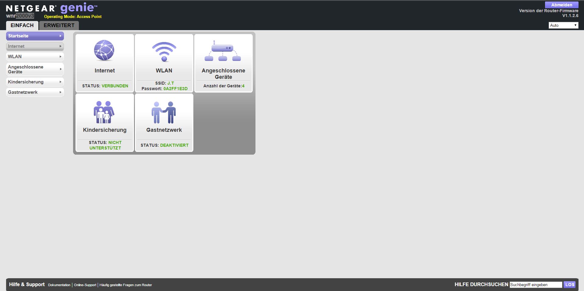

Im Anhang findet ihr mal ein paar Screenshoots zu den Einstellungen des Routers.
Evtl. findet ihr ja was :)
Ich greife über die EasyBox auf die Netgear zu. (Ist ja richtig so, oder?)
PS: Ein paar Screenshots habe ich mir gespart, da es die selben Einstellungen sind
Die Screenshoots

Ja der Netgear kann nur 10/100 Mbit, bei den Screenshot sieht man leider nix was die nur 10 Mbit erklären könnten; die Kabel hast Du ja ausgeschlossen.
