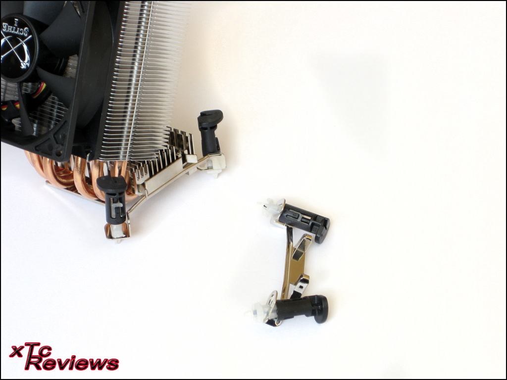

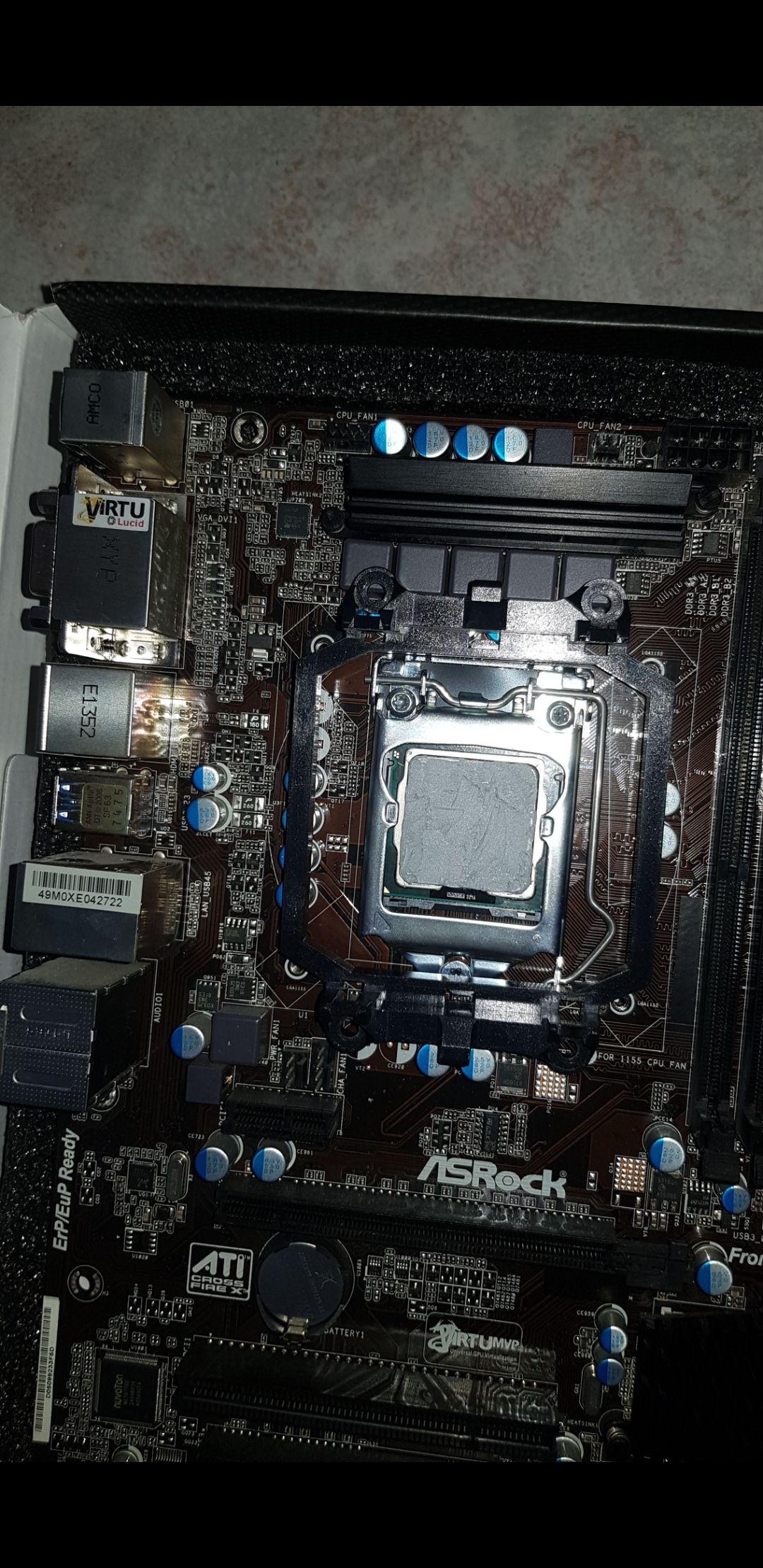

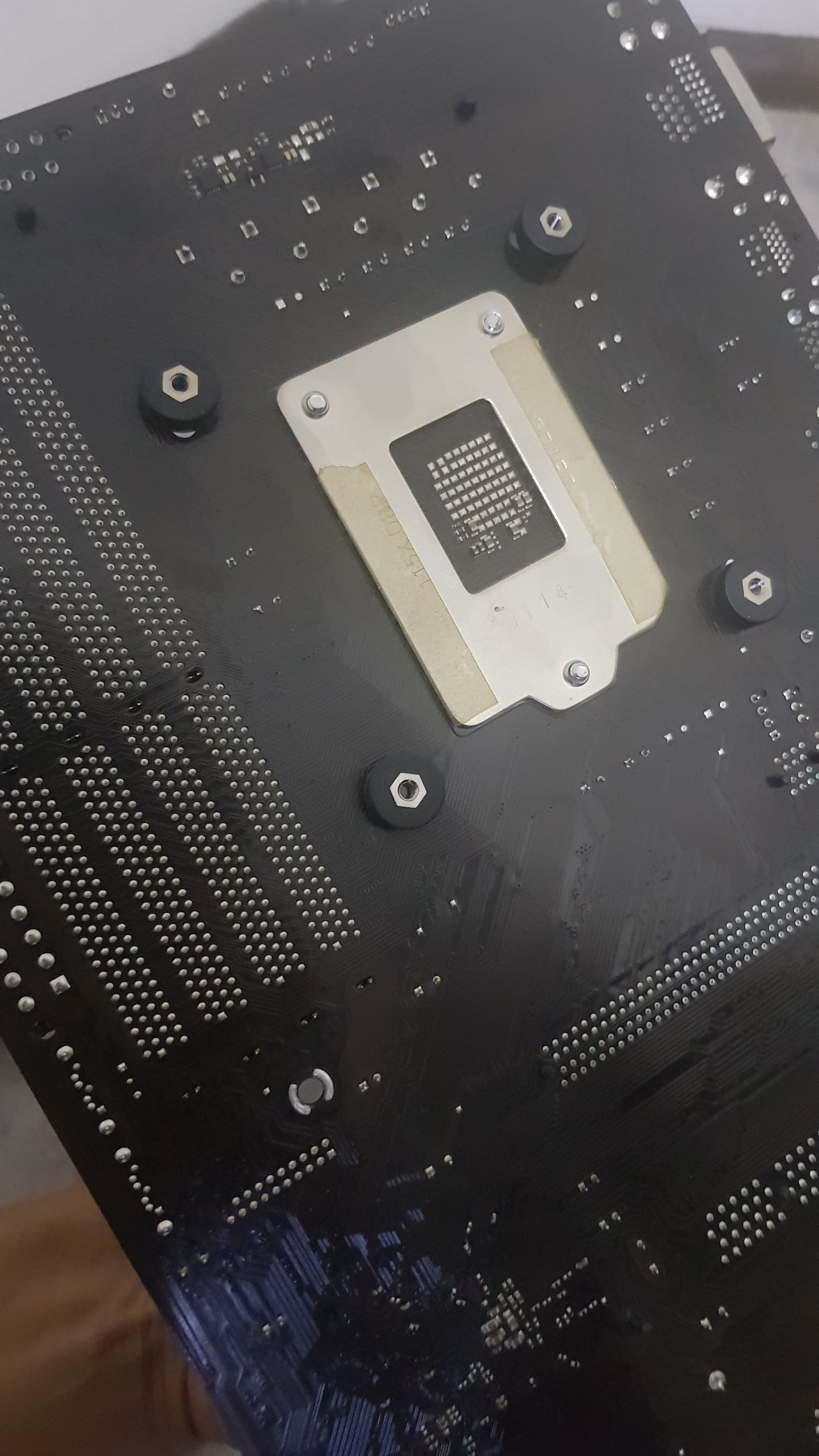

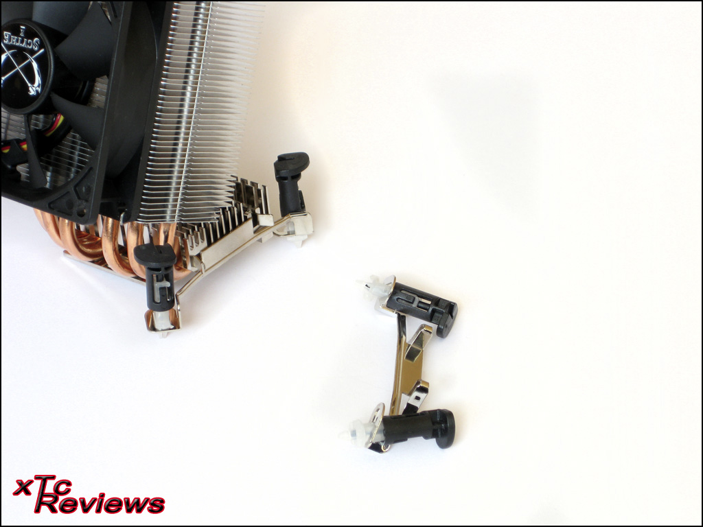

Ich habe mir deshalb ein neues geholt, das asrock h77 pro 4.Leider habe ich dabei nicht bedacht das dort kein pin kühler sondern ein Schrauben kühler verbaut ist, deshalb habe ich mir auch noch einen gebrauchten Kühler gekauft , der Verkäufer hat angegeben das der Kühler auf ein 1155 passt , das stimmt auch nur leider passt der dazu gelieferte Adapter nicht . (Scyhte katana 3)
Mein Problem ist jetzt das ich keinen Adapter finde.Im Internet werden mir nur Artikel aus China gezeigt.
Im Anhang findet ihr den zu kleinen Adapter -.-
Wisst ihr wo ich einen passenden adapter herbekomme?

das sieht mir schwer nach der halterung für nen AMD-sockel aus.
edit:
verschraubte kühler werden bei 115x per backplate montiert. backplate raus und schon kann man wieder nen kühler mit pushpins befestigen. so wird btw auch der Katana 3 auf Intel-sockeln befestigt.
Ähm...es sieht extrem seltsam aus, was du da gebastelt hast. Ich denke @Deathangel008 hat recht und du hast da eine AMD Halterung verwendet.
Ist der Kühler ein gebrauchter? Keine anderen Halterungen dabei?
Wenn nichts anderes dabei ist, hat der Verkäufer zwar nicht gelogen, daß er auf einen Sockel 1155 passt...aber verschwiegen, daß er dir die passenden Intel Montagematerialien nicht dazu gibt.
Was haste denn für dem Kühler gezahlt?

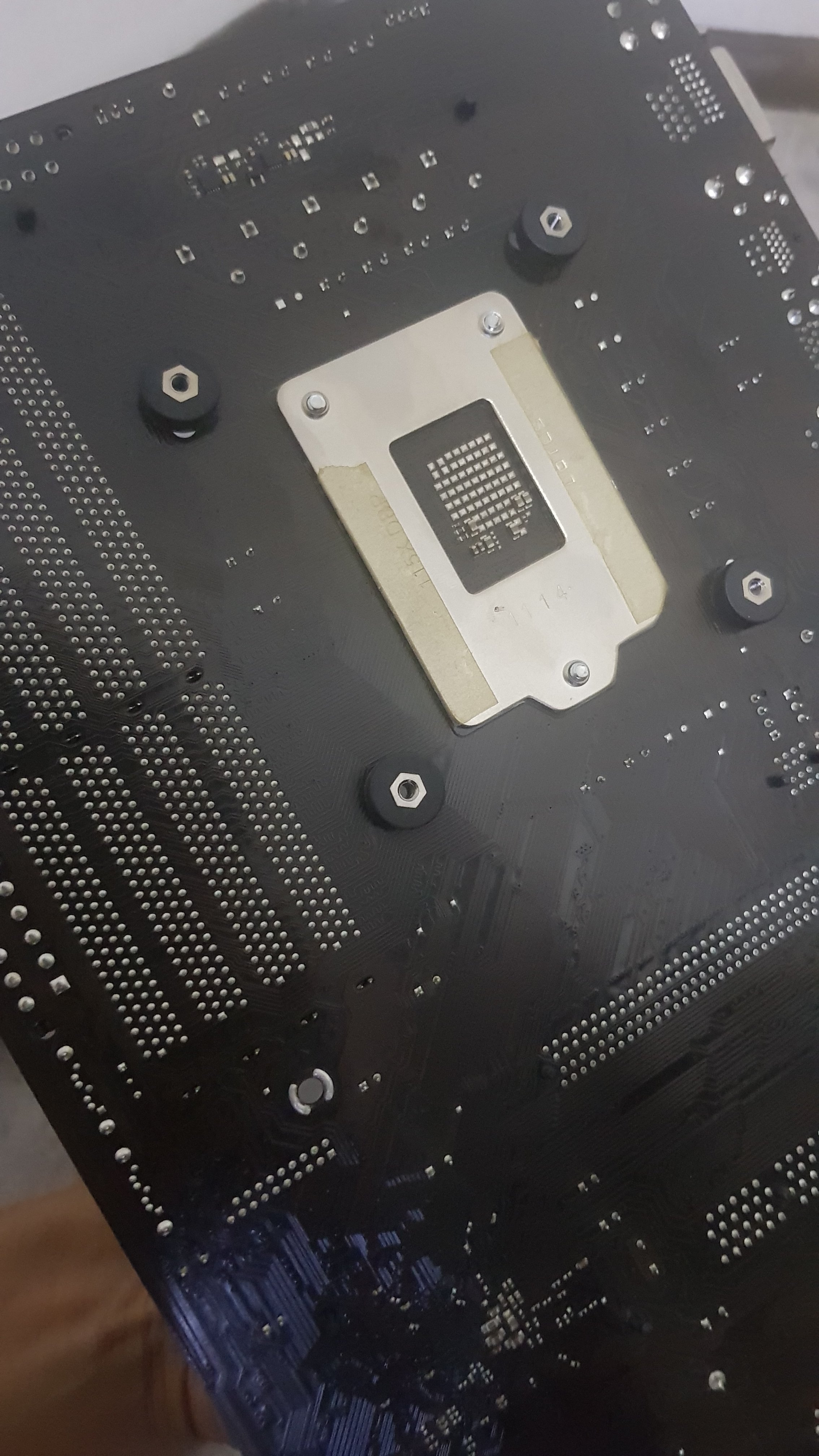

Bau die Halterung ab und du hast wieder die normalen Löcher für deinen Pin Kühler
Hey, geht das so einfach ? Habe etwas Angst diese an der Rückseite zu entfernen.
Im Anhang findest du ein Bild, so sieht das ganze von hinten aus.

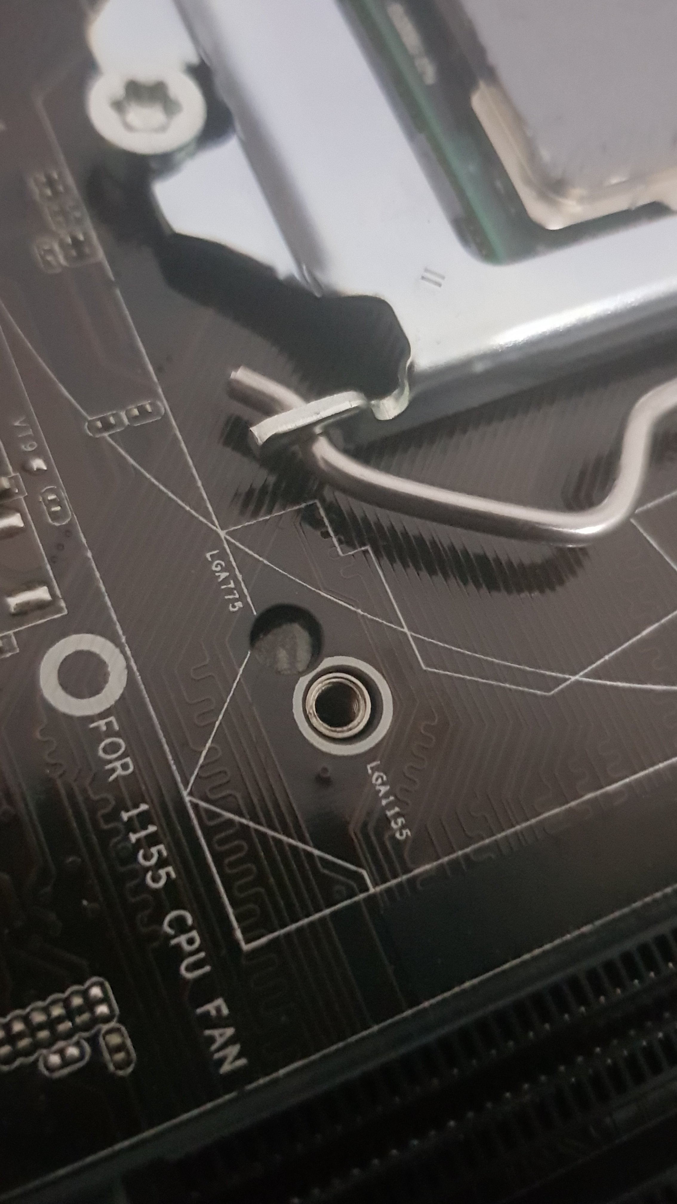

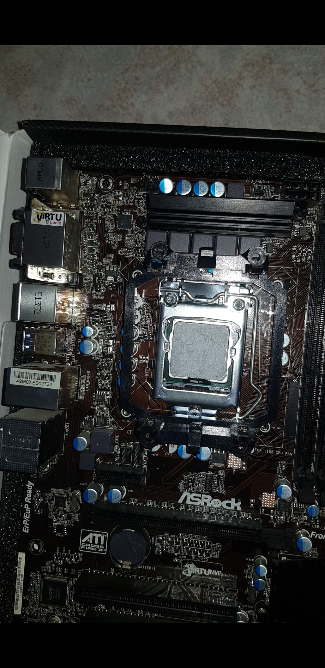

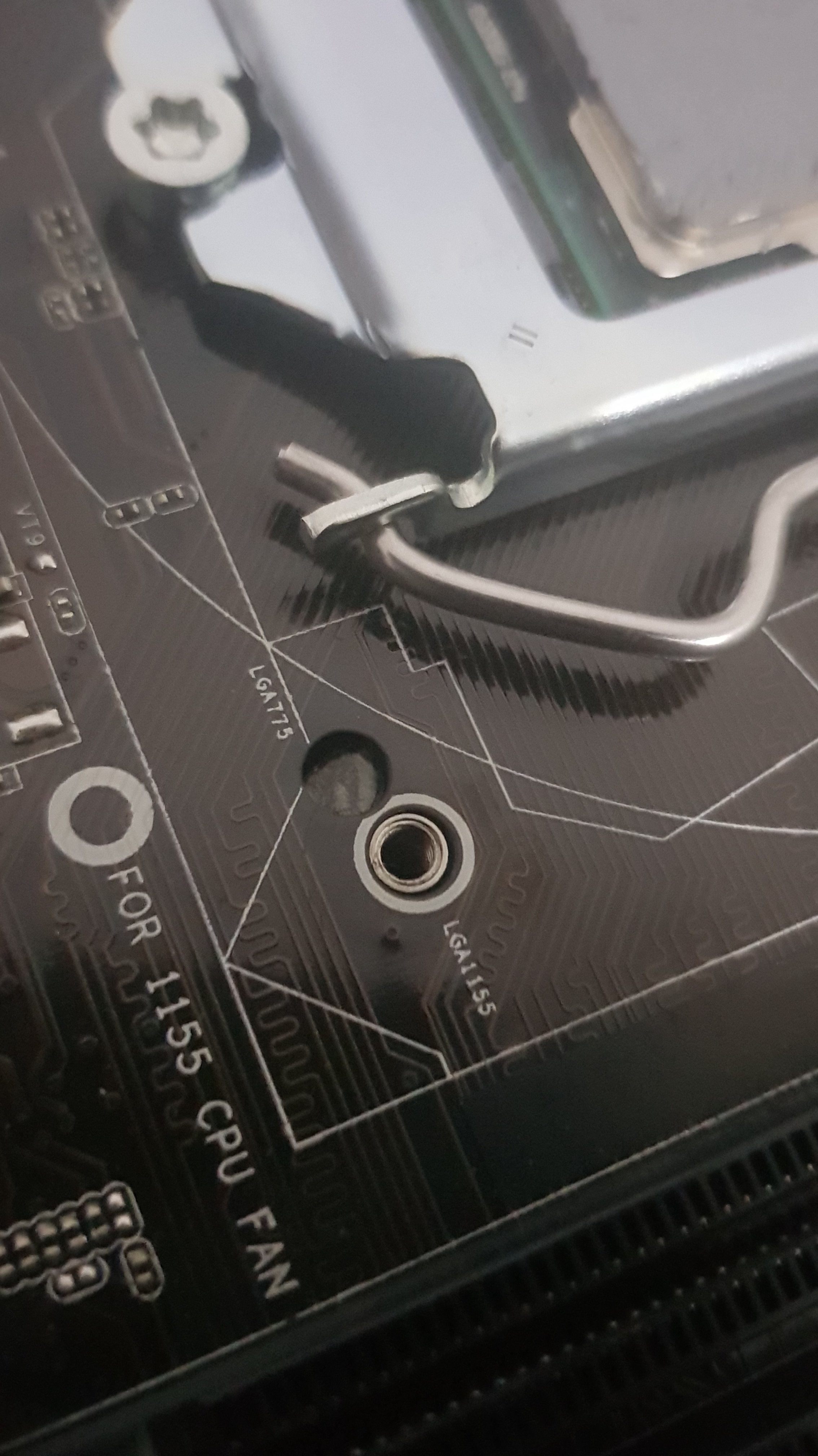

Ist das wirklich so simpel 😂? In den löschen des Motherboard befindet sich ein Gewinde, ich dachte das wäre fest in die Platine verbaut. Siehe Anhang

ja, das ist so simpel. die gewinde in den löchern gehören bei 115x nicht zum MB, war bei deinem vorherigen 1155-MB doch auch so. sieht man auch auf den produktbildern zum MB. raus mit den teilen. aber natürlich finger weg von dem silbernen rahmen direkt unter der CPU.
wobei ich mich spontan nicht erinnern kann schonmal derartige befestigungen für nen kühler gesehen zu haben.
15€ für das uralte teil? da hast dem typen ja fast den damaligen neupreis gezahlt. man muss nicht 50€ ausgeben um nen gescheiten kühler zu bekommen.

Das Intel Montagematerial hätte ich auch gerne, denn dann könnte ich meinen Katana 3 für einen 115x benutzen. Leider habe ich nur die Variante für AMD-Boards.

@syklo Du könntest den Verkäufer fragen, ob er die Bügel für den Intel-Sockel noch hat.
