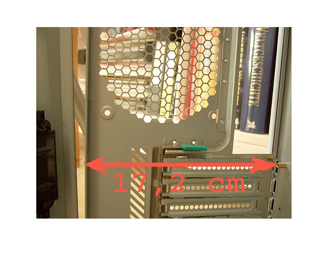

so messe grad für den mugen 2. habe ab mainboard abstandshalter genau 17,2 cm bis zum schloss der tür. ai könnte knapp werden. der mugen ist 15,5 cm hoch. 17,2 - 15,5 = 1,7.
bleiben 1,7 cm. frage ist wie dick ungefähr das mainboard an der stelle ist wo der cpu draufsitzt und dann noch inklusive cpu?? hm? wenns 1 cm so wäre dann hätt ich wennigstens noch 7mm platz bis zur tür :evillol: . das wäre ja mehr als perfect, dann hätt mein etwas grösseres gehäuse wennigstens ein sinn. weil hatte mich erschrocken wie gross es ist.
...hab bei mediamarkt angerufen und gefragt ob die den scythe mugen 2 da haben. sagtse, ne haben wir nicht, und die firme scythe sagt mir garnix . hm mal nächstes mal kucken was die da haben.
mal bild angefügt. also abstandshalter ist schon abgezogen, ab abstandhalter gehts bis zum schloss( auf bild tür offen ) , also hab genau 17,2 cm für mein mainboard und den mugen 2, hm ob das was wird ? es müsste haarscharf passen.
