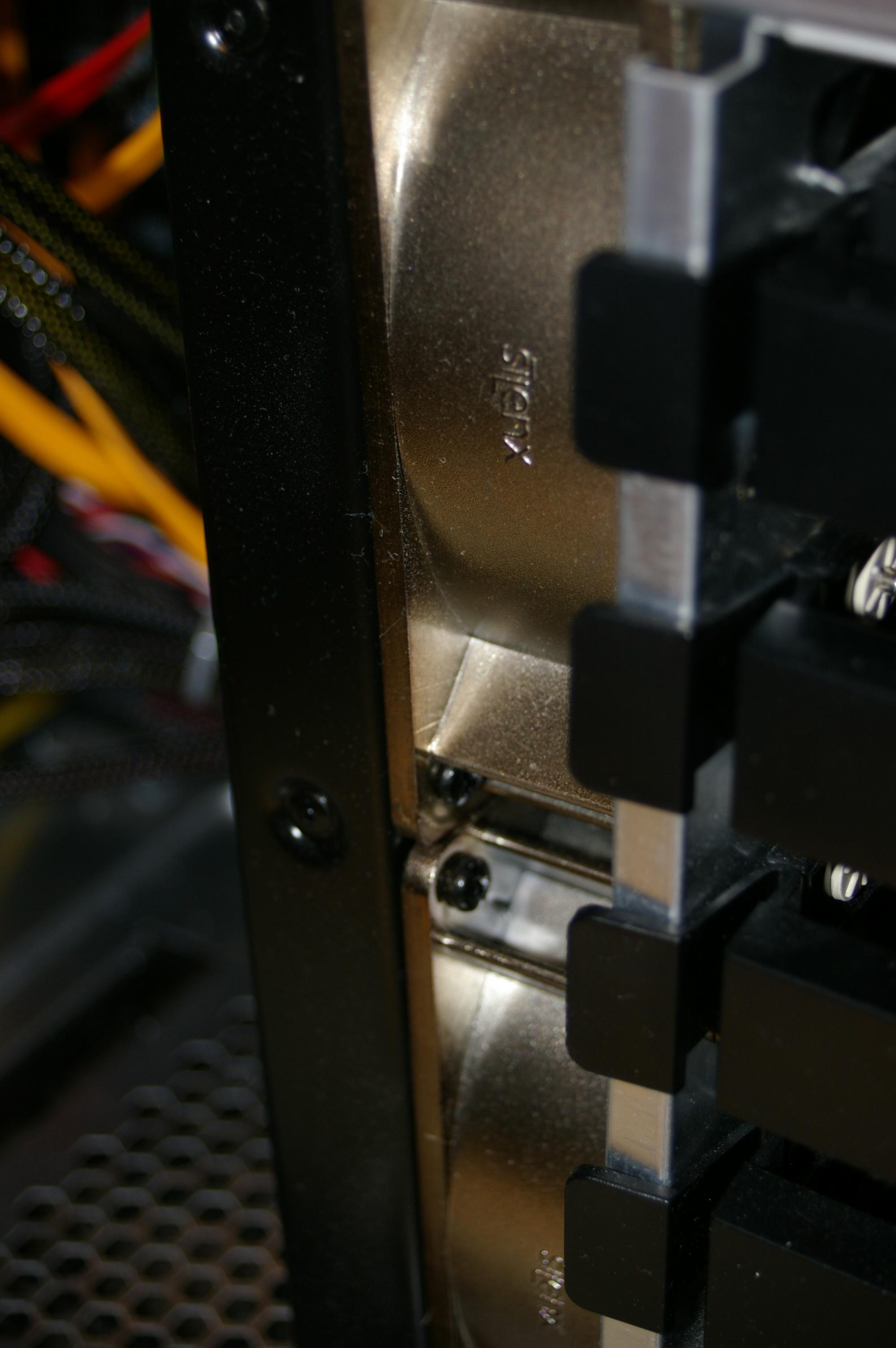

Edit: Mir fällt grad auf, wie hast du ihn denn an der H100 montiert? Die beiliegenden Schrauben sind ja für 25mm dicke Lüfter ausgelegt und sind daher zu kurz für 38er.

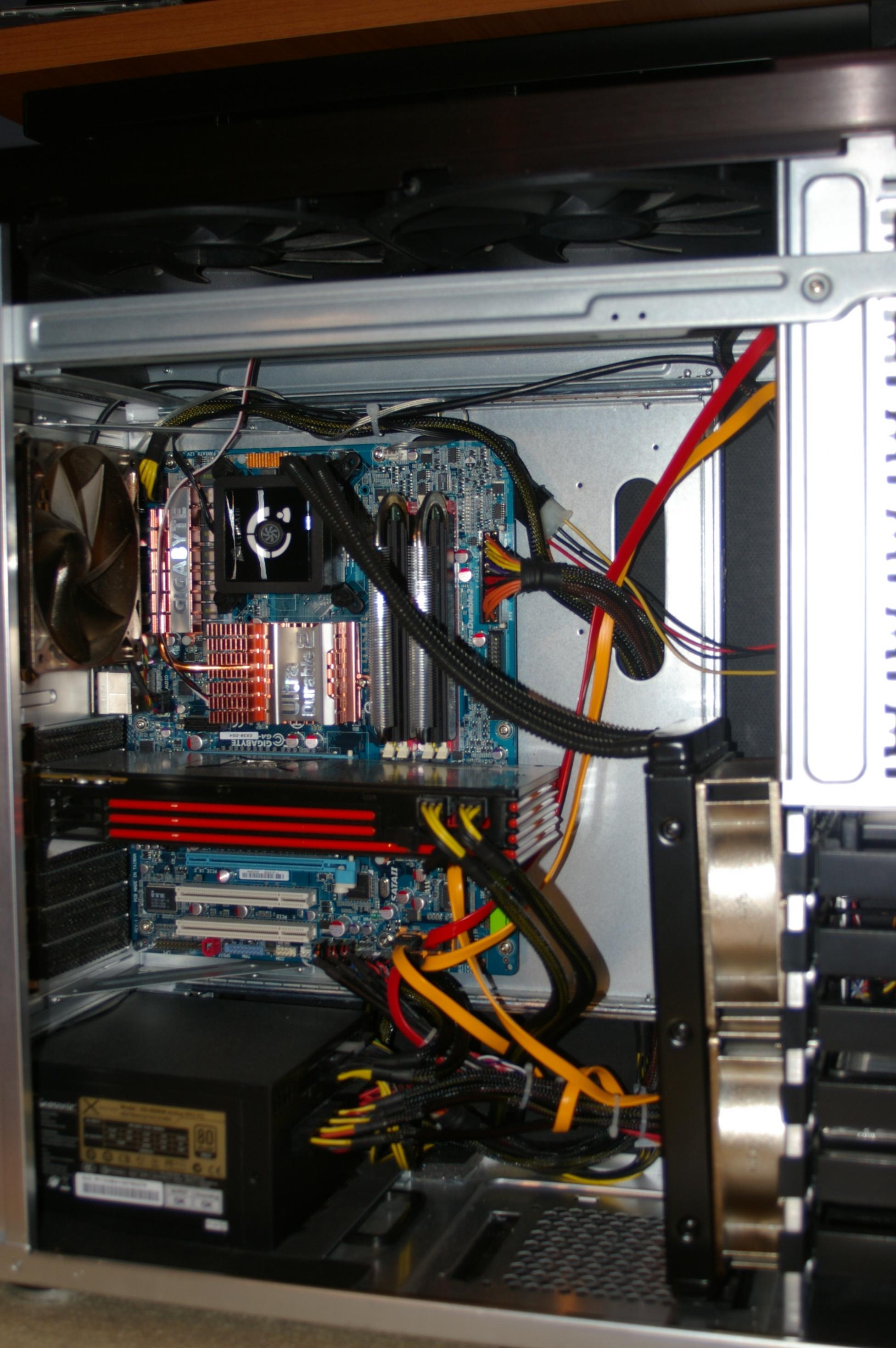

Hier zwei Bilder 1x von der Befestigung und 1x System --> man braucht einen sehr langen schmalen Kreuzschraubendreher, dann gehen auch die mitgelieferten Schrauben der H100.

die Werte sind ja auch bei Maximum Airflow gemessen und nicht bei 5 bzw. 7 Volt. Denn erst dann entfaltet er sein Potenzial --> Verhältnis Lautstärke zu Förderleistung.
Ich sitze von meinem Rechner ca 1,5 bis 2 m weg und höre von 3x SilenX und 3x Coolermaster 235mm nur ein Leises Säuseln und das unter Last bei gerade mal 45 Grad CPU Temperatur. Natürlich ist das ATC 840 auch mit von Vorteil. Ich glaube Kaum das man bei einen Gehäuse für 4߀ solche werte hinbekommen kann. Insgesamt habe ich für die Kühlung und Gehäuse bestimmt an die 300€ bezahlt. was es mir Persönlich Wert ist! Sitze ja sehr viel davor und Schraube für mein Leben gern am Rechner rum. (auch manchmal wenn nichts nötig ist) --> wie beim Auto --> Mehr Putzen als Fahren
