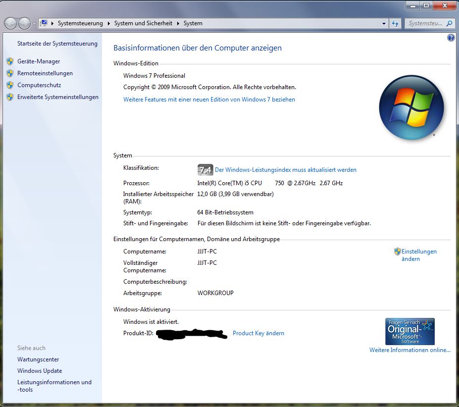

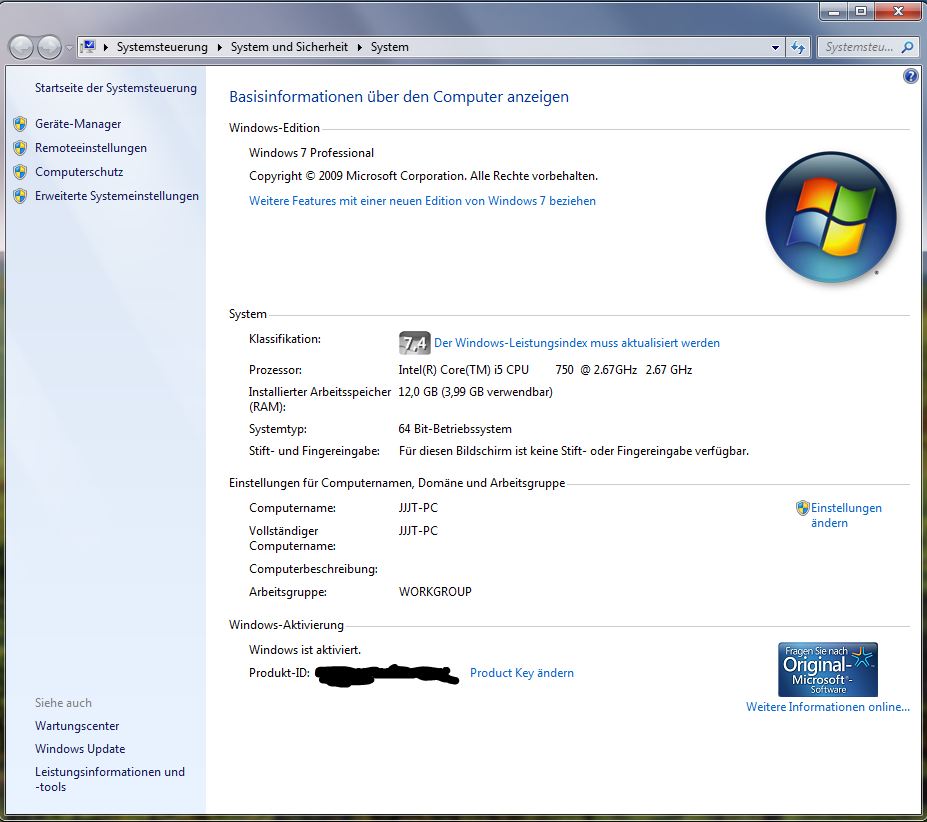

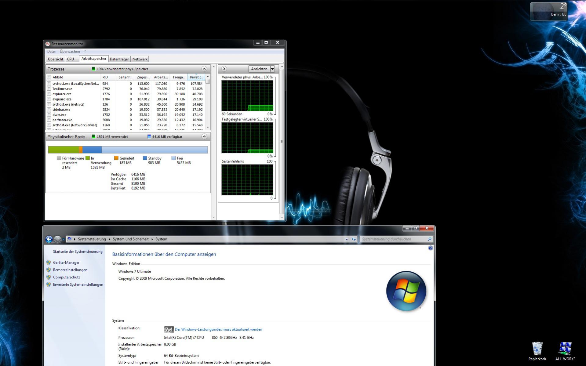

Ich habe eben zu meinem bestehenden 4 GB kit ein 8 GB kit hinzugefügt.
Der Rechner läuft ohne Probleme, aber Windows selbst will nur 3,99GB nutzen, trotz 64 Bit.
Hab Remapping im Bios aktiviert. Wenn ich es deaktiviere nimmt er sogar nur 3,2GB
Ein Bild dazu im Anhang.

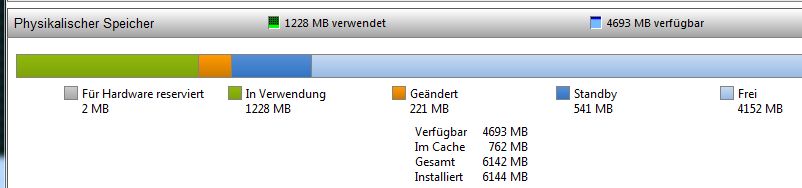

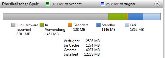

Hallo JJJT,
öffne Mal im Taskmanager die Registerkarte "Leistung"
dann weiter mit klick auf "Ressourcenmonitor" (unten) und zur Registerkarte "Arbeitsspeicher" wechseln.
Wie schaut's denn dort aus?

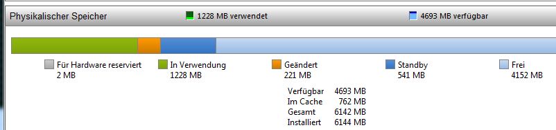

@AkShen
Wenn Du den Schalter in der msconfig betätigst, dann sieht es genau so aus wie auf dem Bildchen. Worauf willst Du jetzt hinaus?

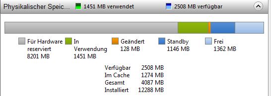

also im ressourcenmonitor unter arbeitsspeicher steht, das 8201 MB für hardware reserviert sei.
Everest erkennt alle Module, sagt aber dass nur 4 GB physikalischer speicher da wären.
Wie gesagt, msconfig wurde von mir jetzt 2 mal überprüft, dort ist alles in ordnung

Genau so sieht es aus wenn man in der msconfig den Speicher begrenzt. Also exakt so wie der Screen vom TE.

Was man natürlich aus Deinem Screen entnehmen konnte. :-)
Dass Du die Rams komisch einsetzt und das Bios trotzdem im Post 12GB anzeigt kann ich mir wiederrum kaum vorstellen, und da geb ich auch gerne zu "nicht recht" gehabt zu haben^^. Ich wollte nur zeigen dass Dein Screen zu 100% mit den von mir genannten Möglichkeiten zu erreichen ist. Für was ich ja angemault worden bin.

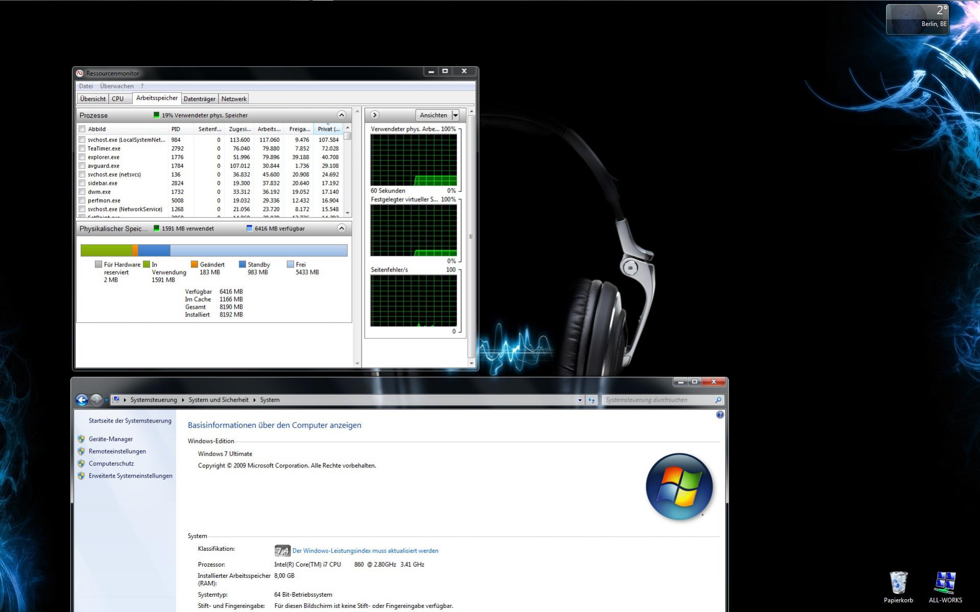

Ist hier schon jemand weiter? Habe genau das gleiche Problem wie der TE nur mit dem Unterschied "8GB und 4GB verwendbar. Im Bios, CPU-Z... über all werden die Riegel als 8GB erkannt aber Windows gibt nur 4GB frei...??
Memory Remapping ist aktiviert und in der msconfig kein Speicher begrenzt.
Den angepinnten Thread habe ich durch... ohne Erfolg :(
EDIT//
Habe nochmal alle Speicher ausgebaut...
mit einem gestartet = 2GB erkannt!
Danach 2x 2GB verbaut... beider erkannt aber nur 3,xx verwendbar= msconfig und der Speicher wwar auf 3,9xx begrenzt... Wert gelöscht, Häckchen raus, neugestartet und es wurden 4 GB vollständig erkannt.
4x 2GB rein, neugestartet und er erkennt alle 8GB!
Das verstehe ich zwar nicht aber es funktioniert jetzt :freak:
