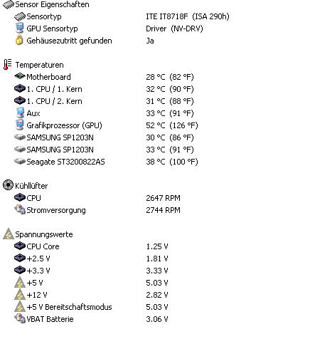

Also bei mir zeigt die 12V Schiene genauso wenig Spannung an.
Aber nur mit Everest, Dr. Hardware und Sandra. Bei EasyTunes von Gigabyte wirds richtig angezeigt.
Rechner läuft auch einwandfrei.

sieht nur nach einem auslesefehler aus

Ja mit easy tune habe ich 12,36 war nur ein Auslesefehler, also heißt das weitersuchen....
