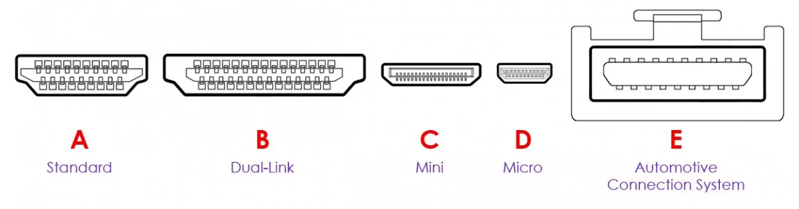

Genauer: Über HDMI kann kein DVI-DL Signal übertragen werden, da HDMI nicht genug Adern hat.
Geht net, by design.
Da müsste ein aktiver Konverter für her.
HDMI-Varianten hier:
"Dual-Link HDMI" macht halt keiner. Echt, keiner.
http://www.alciro.org/alciro/conectores_26/patillas-cable-HDMI-a-DVI-D_274_de.htm
