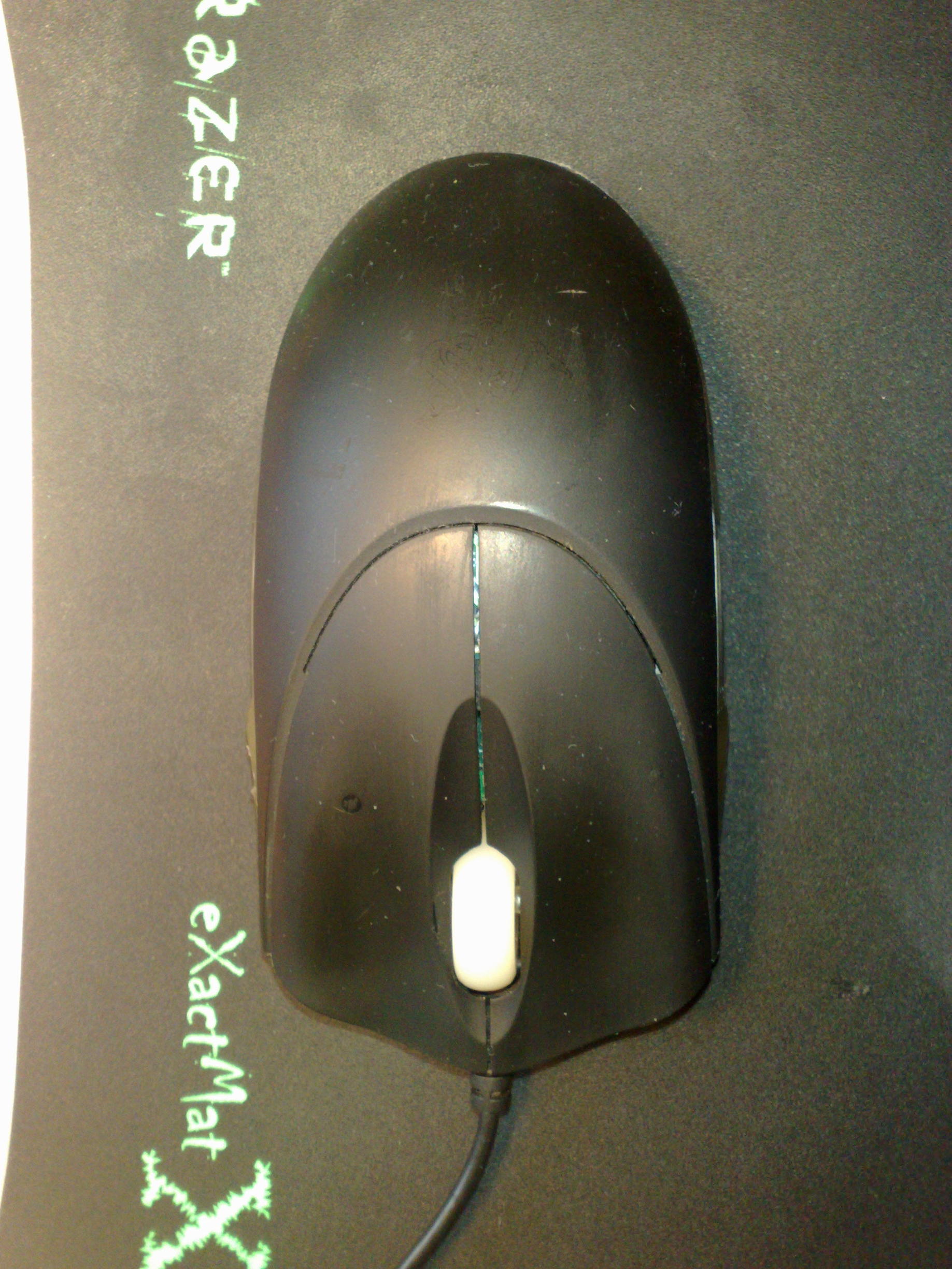

diese Anleitung richtet sich an all diejenigen, deren Mäuse Probleme beim Klicken aufweisen.
Typischerweise treten dabei Doppel- statt Einzelklicks auf, der Klick wird nicht immer präzise erkannt und vergleichbares.
Ggfs. könnt ihr hiermit eurer Maus den Weg zum Hersteller oder zum Müll erstmal ersparen.
Die Anleitung war ursprünglich auf Razer-Mäuse (insb. die Diamondback 3G) bezogen, ich habe aber später noch öfter erfahren, dass das ein nicht ganz unverbreitetes Problem ist - deshalb nach über 4 Jahren mal die Verallgemeinerung. Und die Bilder waren down.
Die verwendete Diamondback 3G ist immer noch aktuell in Benutzung, nur ist sie deutlich weniger ansehnlich und hat das mittlerweile dritte Mausrad. Auch habe ich sie mehrfach selbst dieser Kur unterziehen müssen.

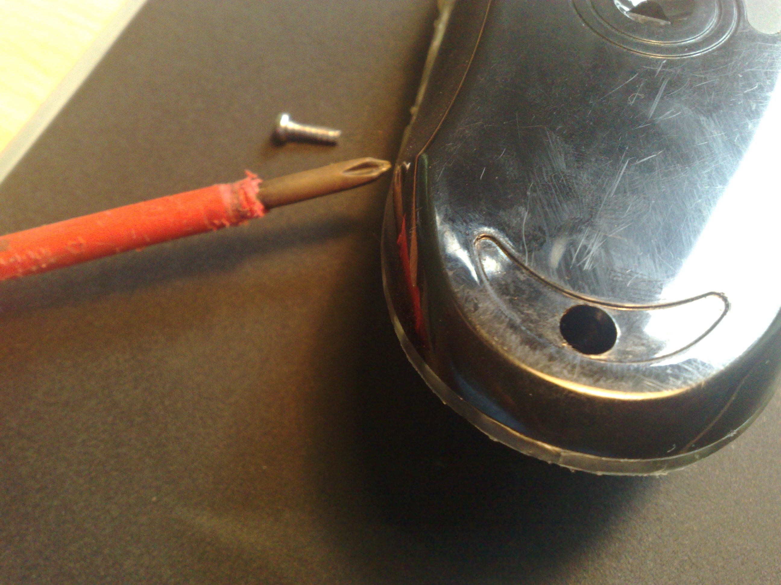

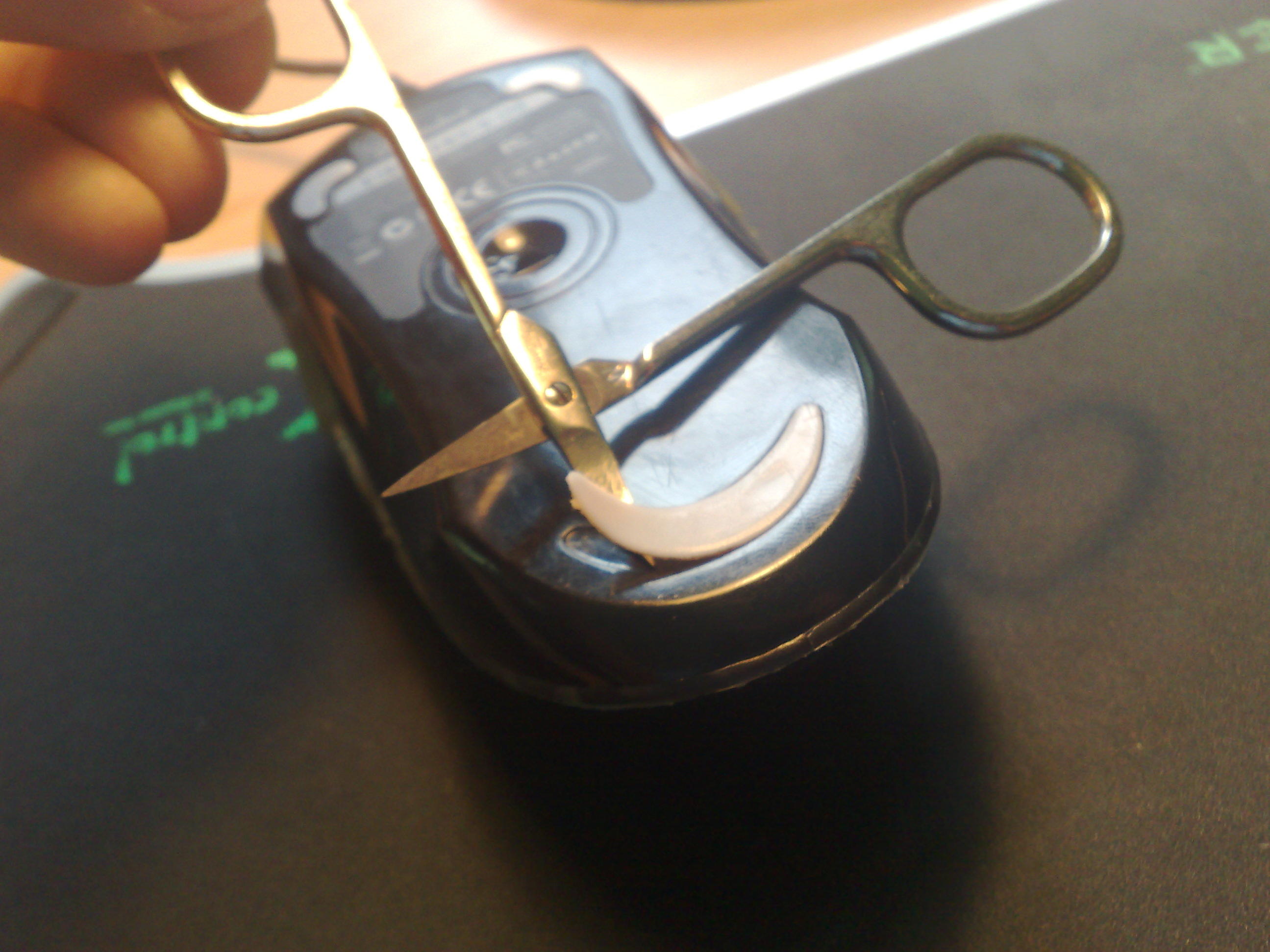

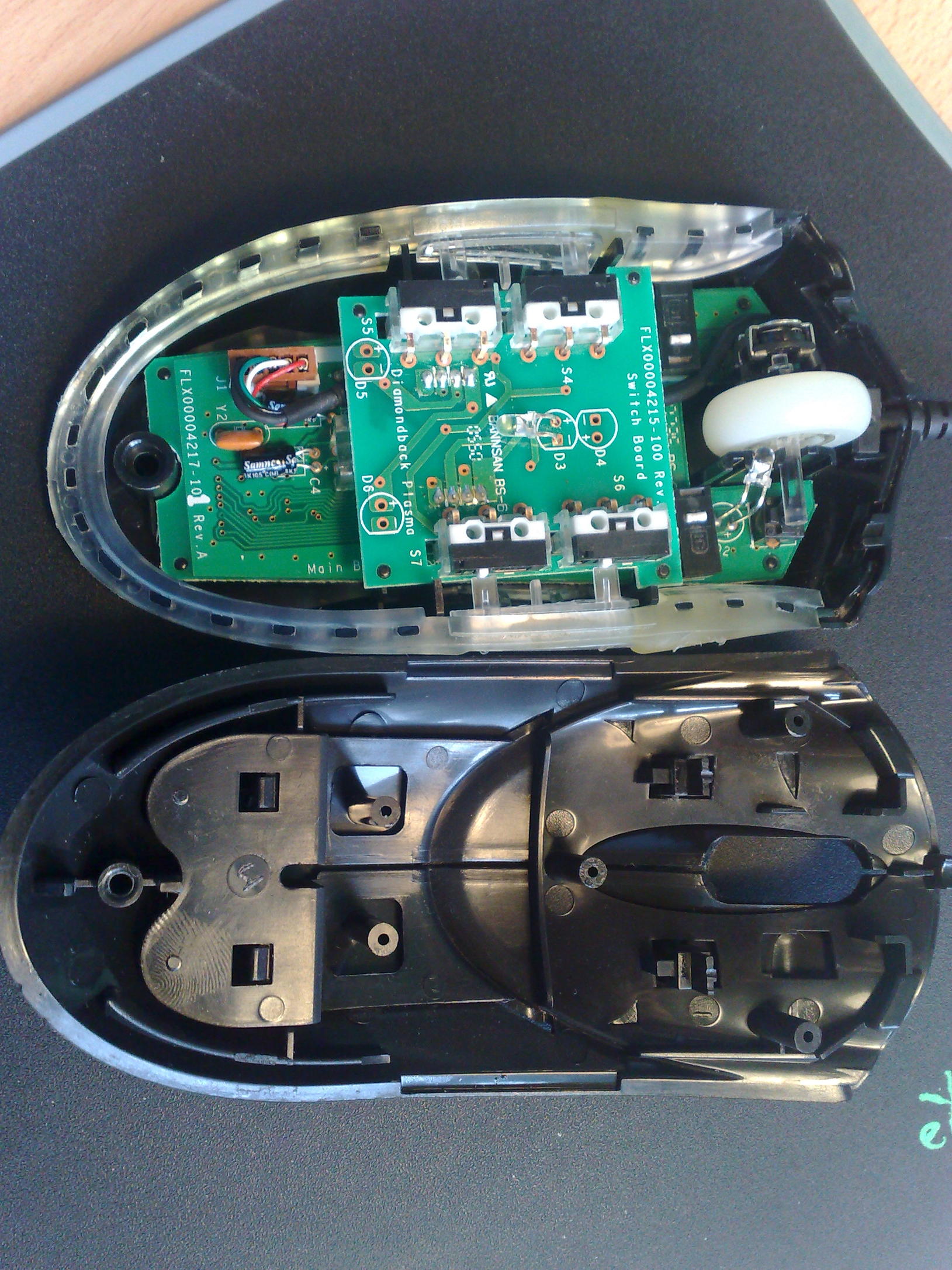

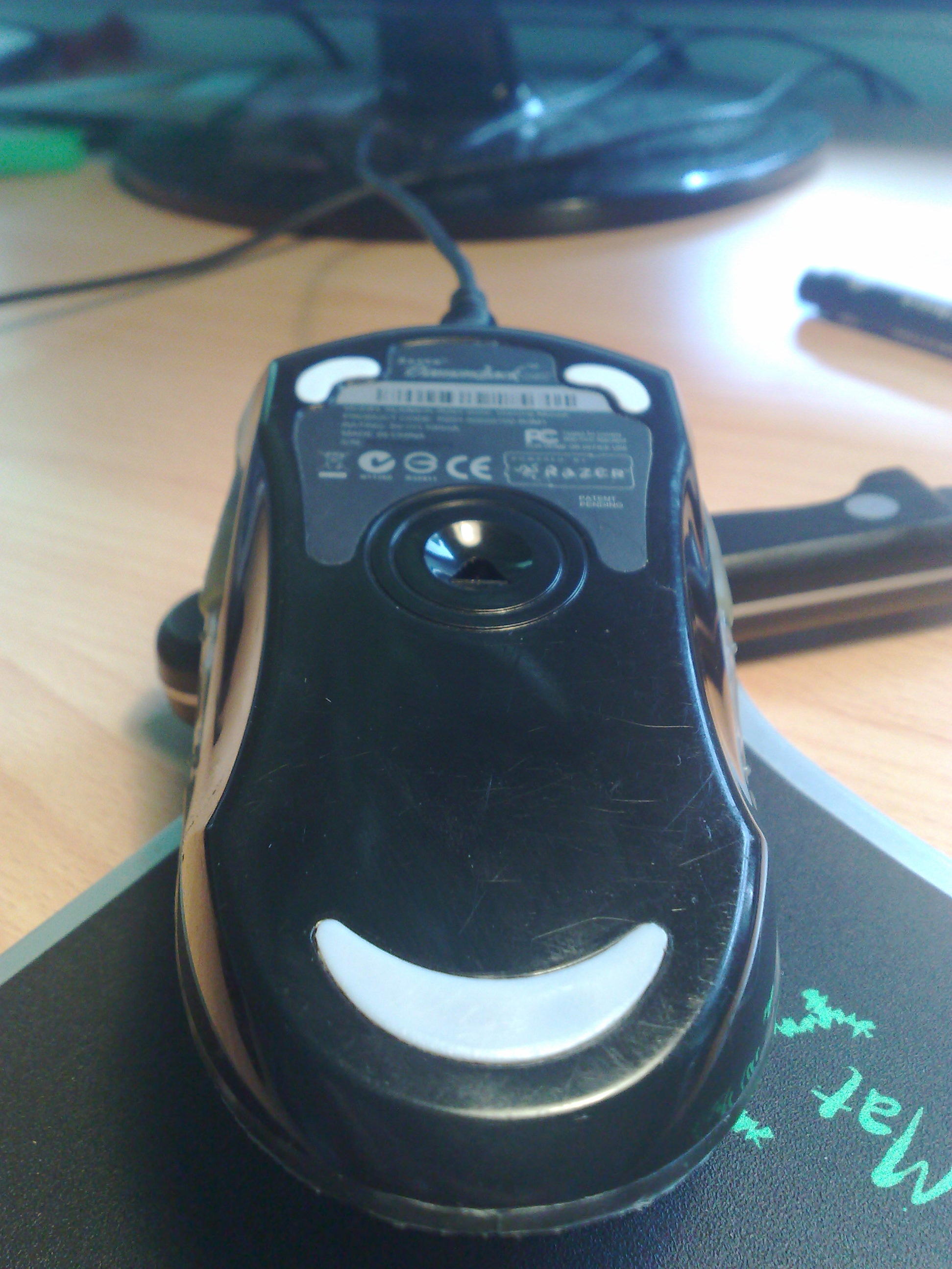

Zuerst entfernt ihr mit einem spitzen Gegenstand das Glidepad unter dem sich die Schraube befindet.
Anschließend löst ihr die Schraube.

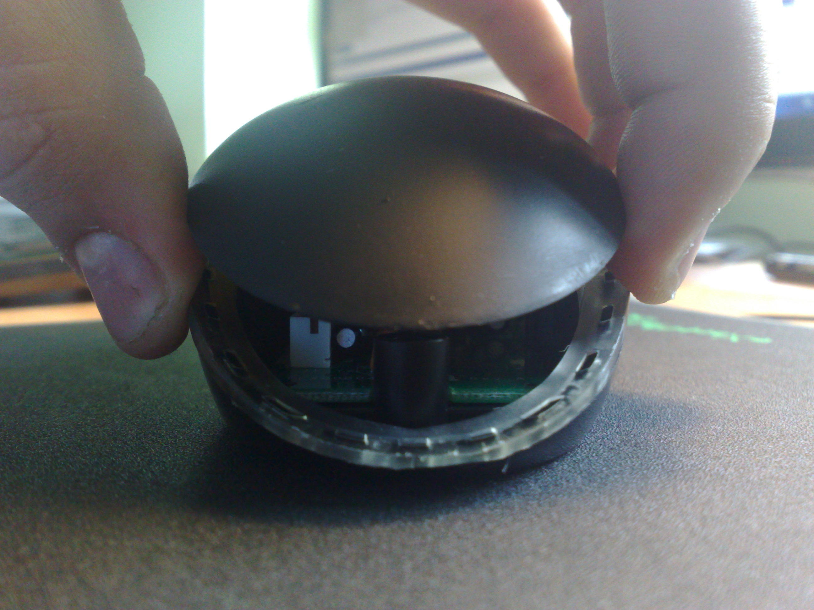

Nun könnt ihr den hinteren Teil der Maus abheben, danach zieht ihr die gesamte Oberschale nach hinten.
Wer möchte, kann seine Maus auch noch reinigen. Falls ihr (wie ich) Schwierigkeiten habt das Kabel wieder an seine alte Position zu bringen, empfehle ich euch es so wie ich zu legen.

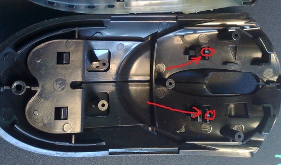

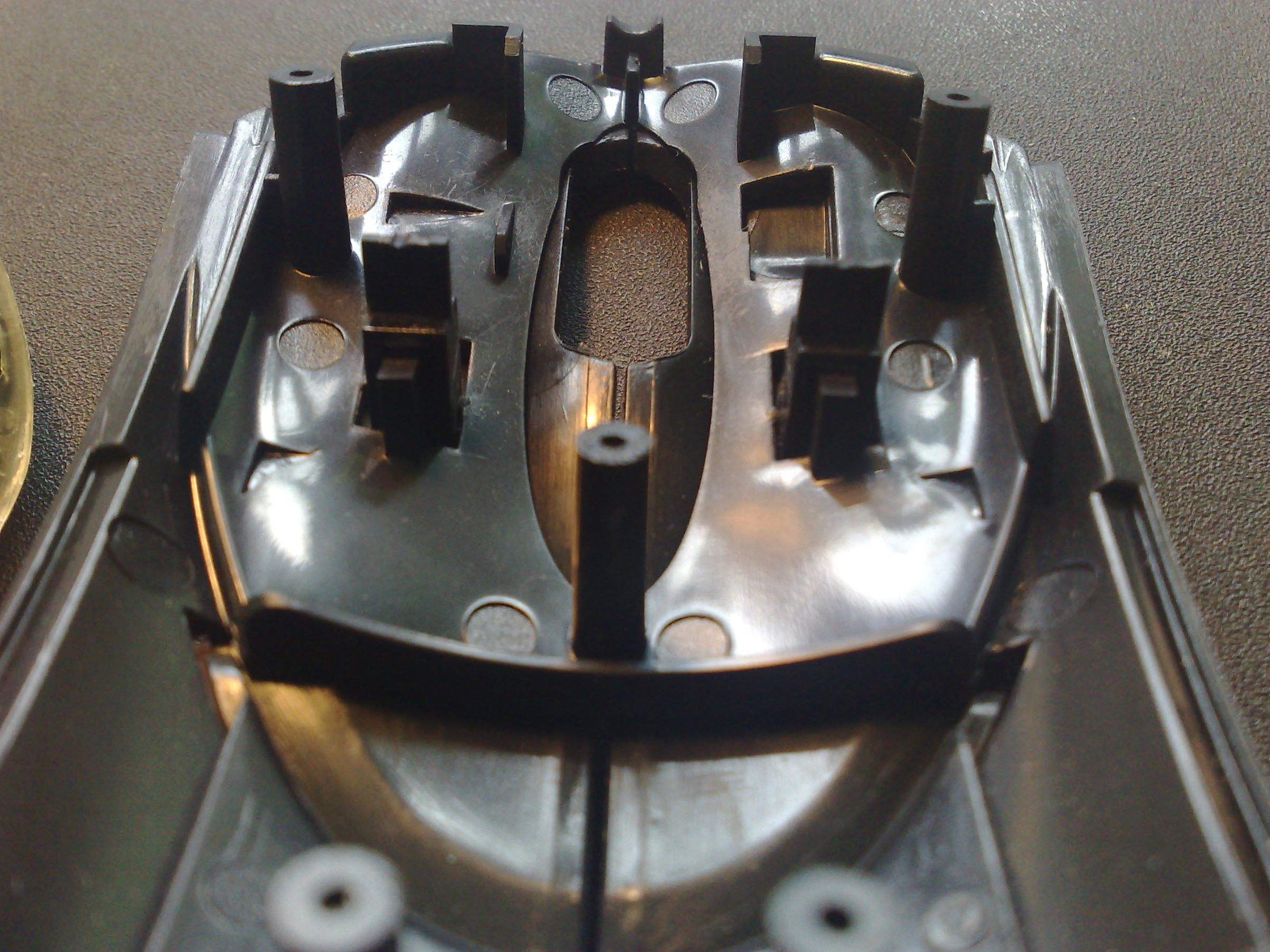

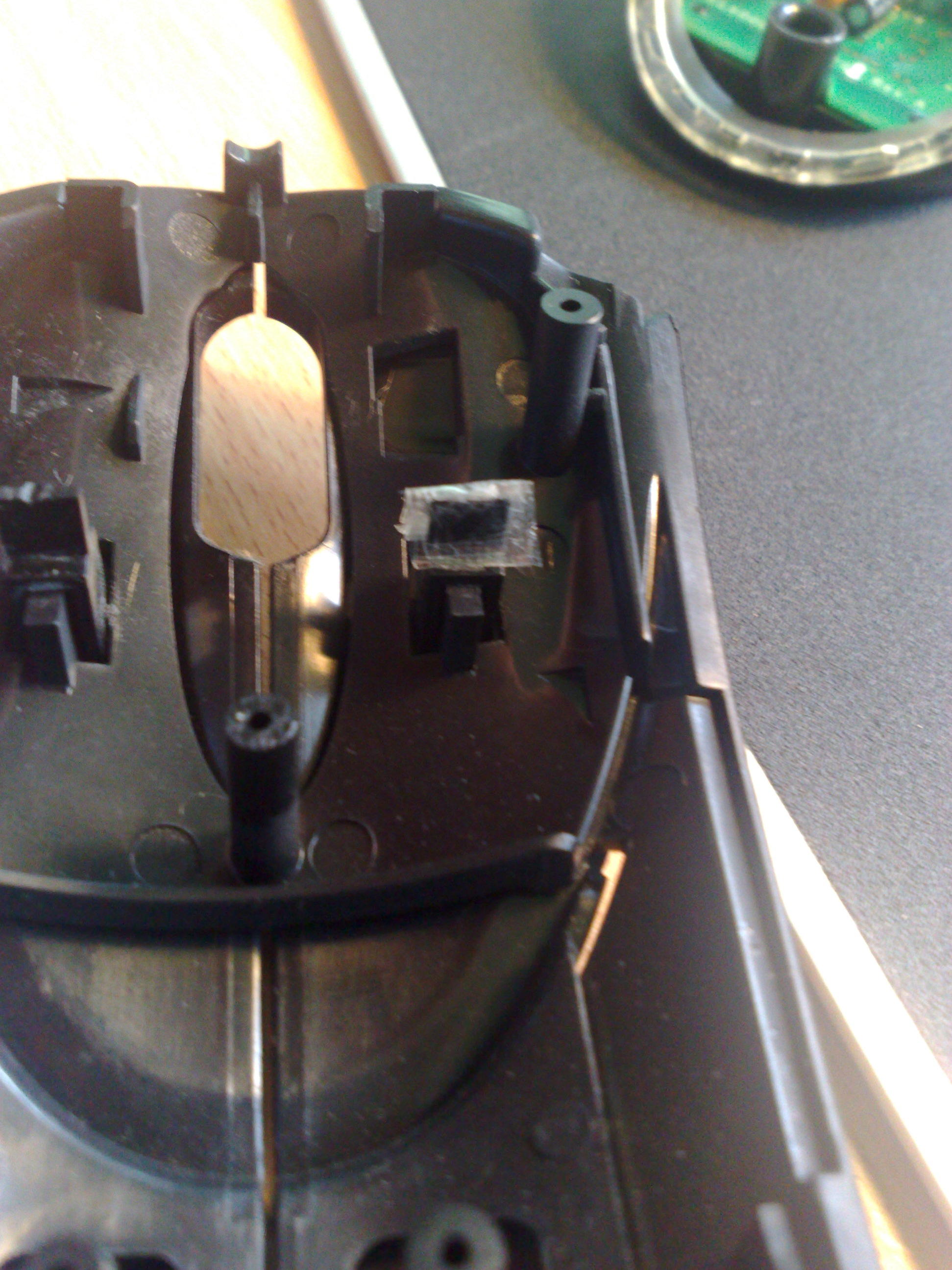

Wie man sieht, sind die beiden Plastikdrücker nicht mehr gleich hoch. Der Abgenutzte stellt dabei meine linke Taste dar.

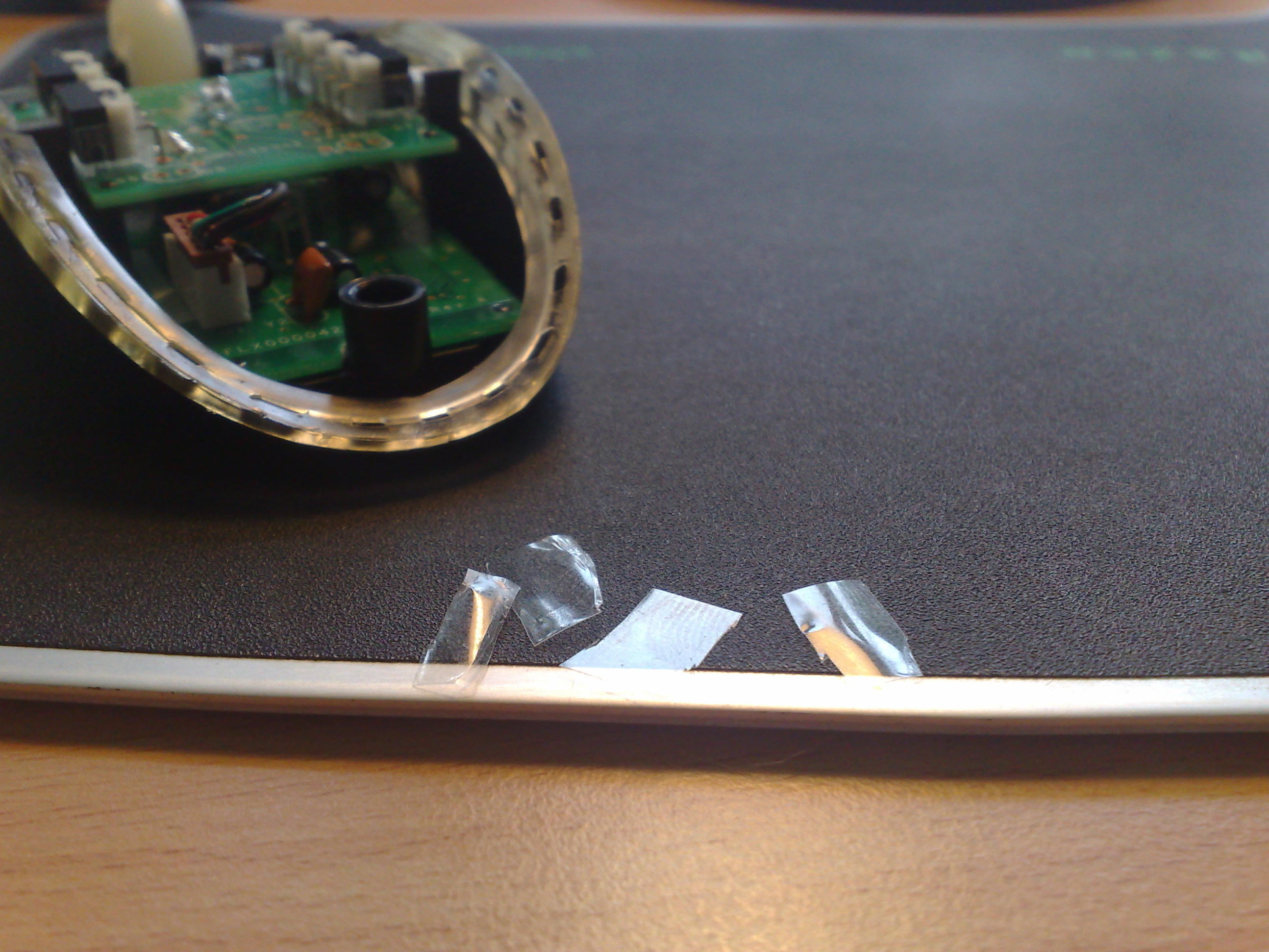

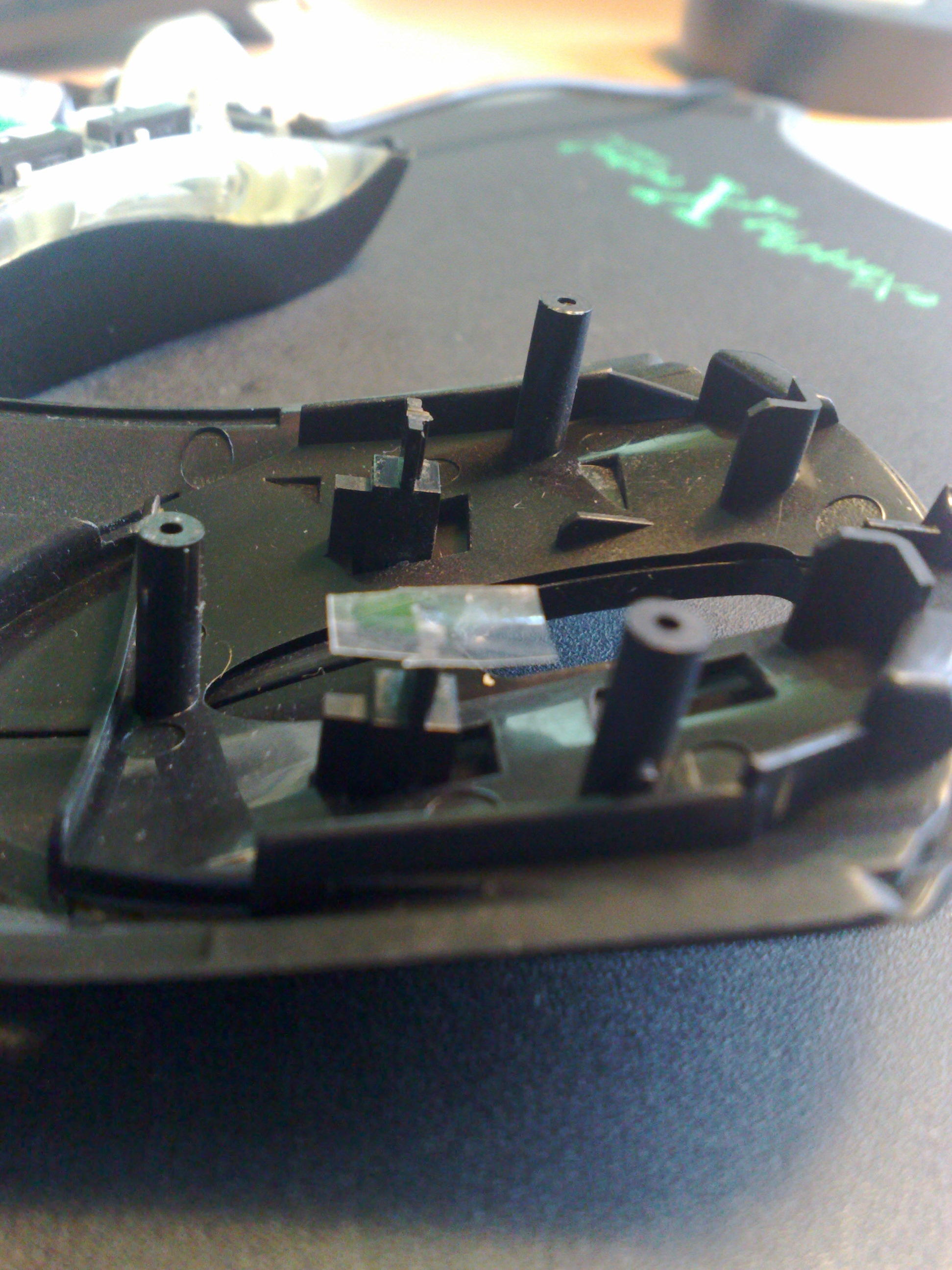

Jetzt schneiden wir uns je nach Abnutzung unsere Klebestreifen zu recht, bei mir waren 4 Tesastreifen oder 2 Isolierbandstreifen optimal.
Jetzt noch alle fix übereinander kleben.
Und schon ist man fertig! Die Maus wird wieder zusammengebaut (Oberschale vorne in die Haken schieben, hinten zusammendrücken), zusammengeschraubt und das Glidepad wieder draufgeklebt und schon funktioniert sie hoffentlich wieder ziemlich gut!

Danke für diese geile Anleitung! Damit konnte ich meine krait wieder zum vernünftigen Klicken bewegen können.
Ach ja, für alle die ihre krait auch auf diese Weise repairieren möchten: Die Schraube befindet sich unter dem schwarzen Aufkleber auf der Unterseite der Maus, ziemlich genau in der Mitte unter dem Strichcode.

Habe vor paar Monaten meine alte Microsoft Habu (mit Razer Innereien) so gefixt. Man kann auch 8 Schichten draufkleben. Habe schmälere Streifen verwendet, die nicht überstehen und mit einer Pinzette hat man die Streifen auch nicht immer an der Hand kleben.
Mit der Pinzette gerade auf die Mitte drauf legen und dann rechts und links umbiegen.

Das mit dem Schnellkleber war ja nicht für die Pad´s gedacht sondern für die Tastenbetätigung ! D.h. die Tropfen Schnellkleber auf die Kunststoffnocken !

Bei den Kunststoffnocken kann ich dir recht geben, da ist Sekundenkleber besser als Klebeband, da härter, besserer Halt und dosierbarer.
