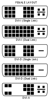

Du brauchst ein Dual Link DVI Kabel um FHD 144 Hz zu übertragen.
Reaktionen: duskstalker, rg88 und slix997
Du brauchst ein voll beschaltetes Dual Link DVI Kabel damit in FullHD mehr als 60 Hz gehen.
Reaktionen: rg88 und slix997
Ein Nicht-Dual-Link Kabel kann sporadisch klappen, ist aber dafür grundsätzlich nicht geeignet. Wie du bereits festgestellt hast. Warum glaubst du den Leuten nicht einfach, die dir das Googlen schon ersparen?

ein "normales" DVI-D-Kabel schafft 1920 × 1200 bei 60 Hz, also sagen wir mal vereinfacht gesagt eine Datenmenge von 138.240.000 Pixel/s. Du willst jetzt darüber 1920 x 1080 bei 120Hz übertragen, was dann 248.832.000 Pixel/s wären. Siehst du das Problem?
Wie Scout schon schrieb: Je nach Kabellänge, Kablqualität, Schirmung und Signalstärke geht dann eben etwas mehr oder sogar weniger. Das eine ist eine Spezifikation, da sind natürlich noch ein paar Reserven nach oben drin. Du bewegst dich aber meilenweit außerhalb dieser Spezifikationen, deshalb sind Probleme vorprogammiert.
