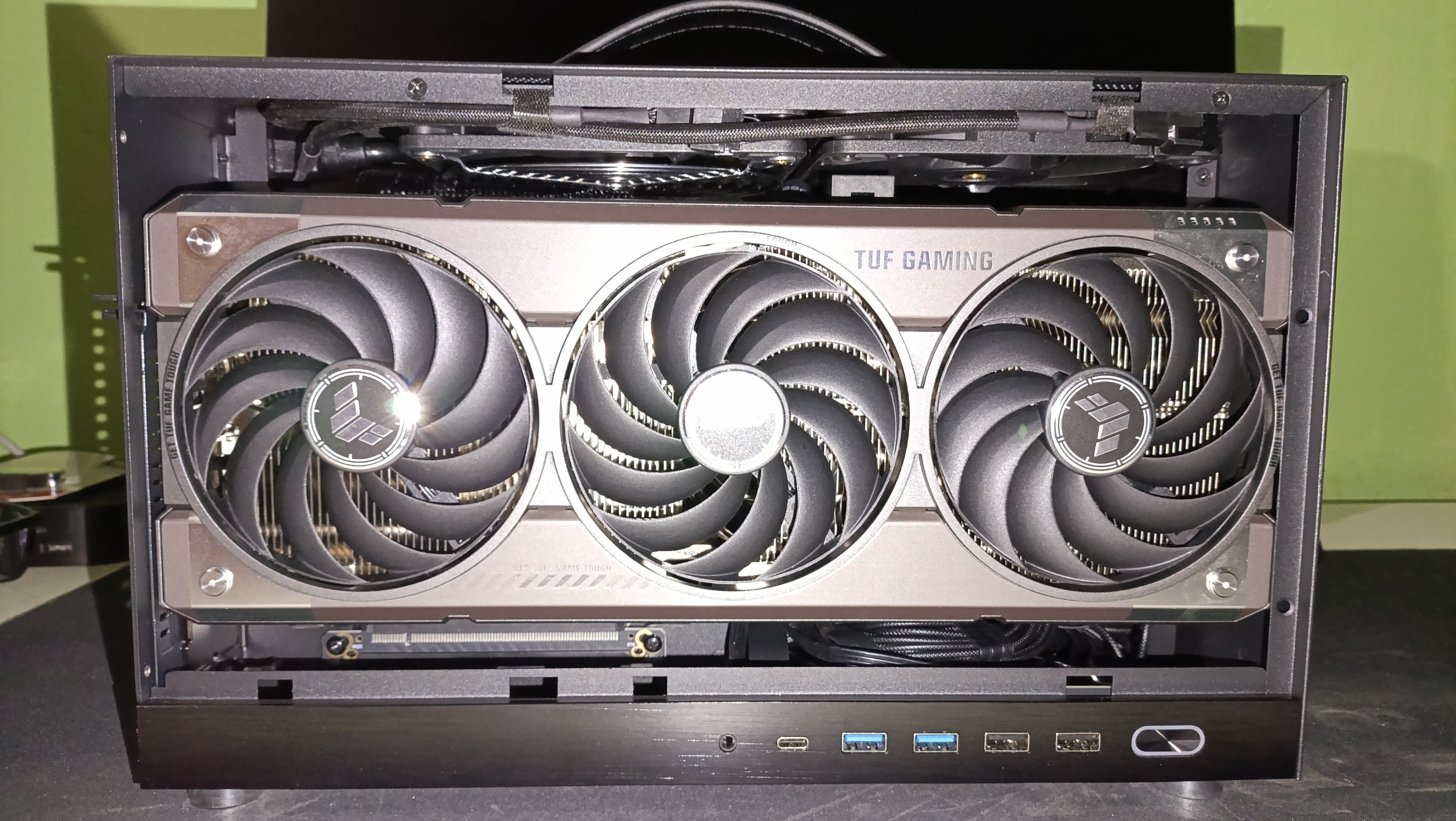

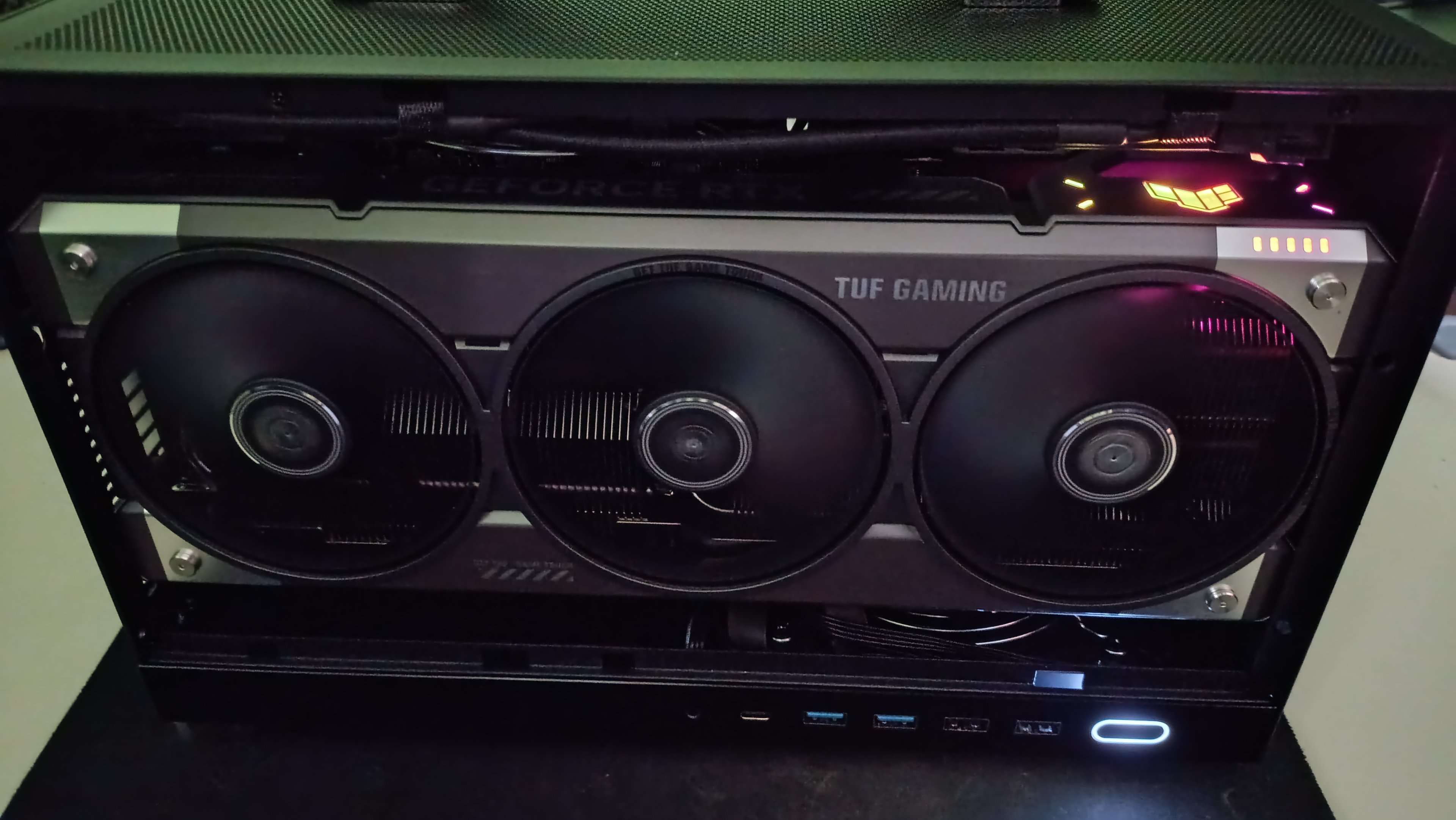

in meinen neuen Mini-ITX PC soll eine "ASUS TUF RTX 5070 Ti OC" rein - die Graka im Bild ist eine 6950 XT (Leihe vom Freund).

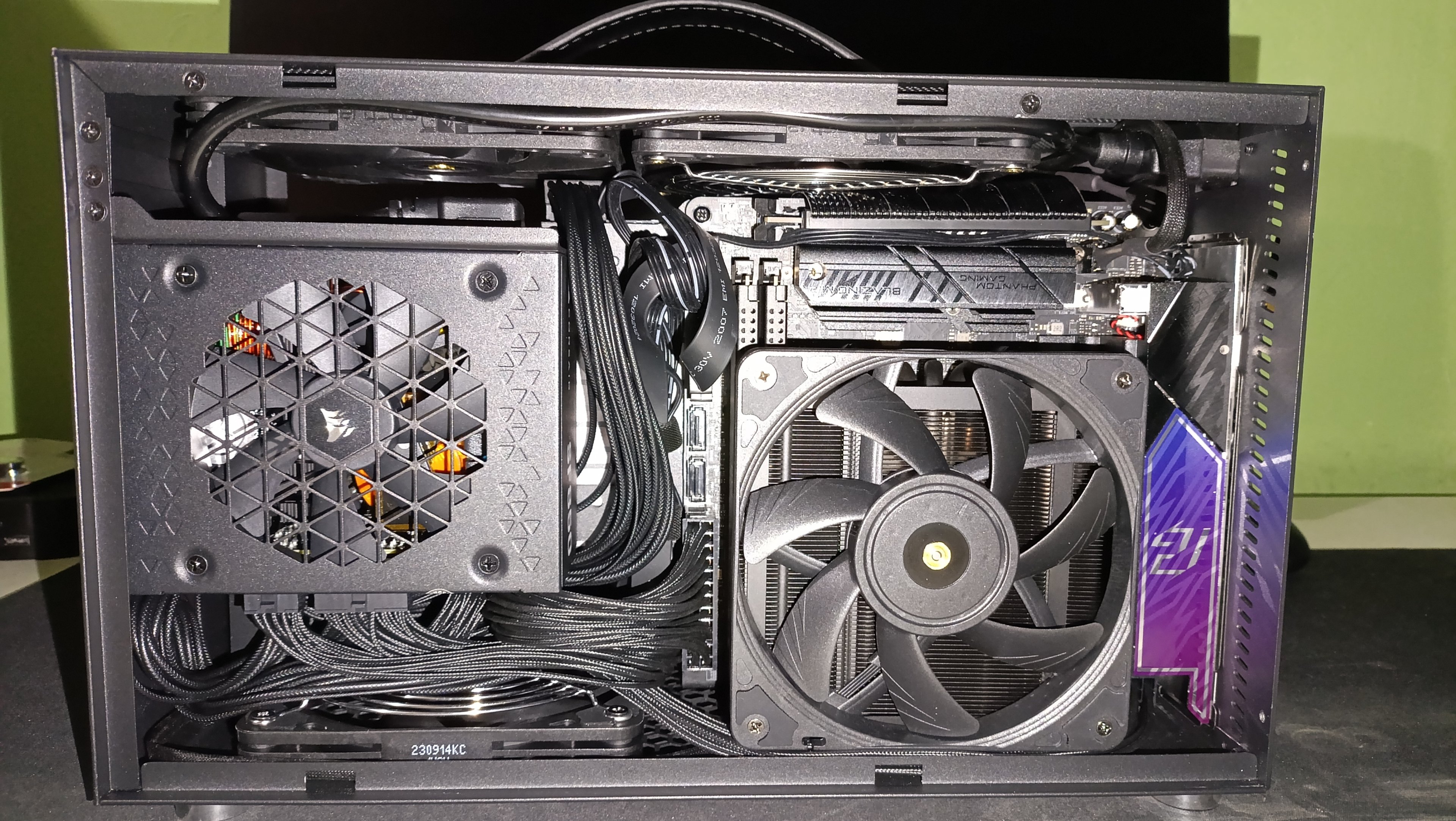

Da es oben eng wird (siehe im Bild), dachte ich an ein 90° Kabel von "Corsair" - Variante B - Type 5.
Habe auch das "Corsair SF Series Platinum SF850 850W SFX, ATX 3.1".

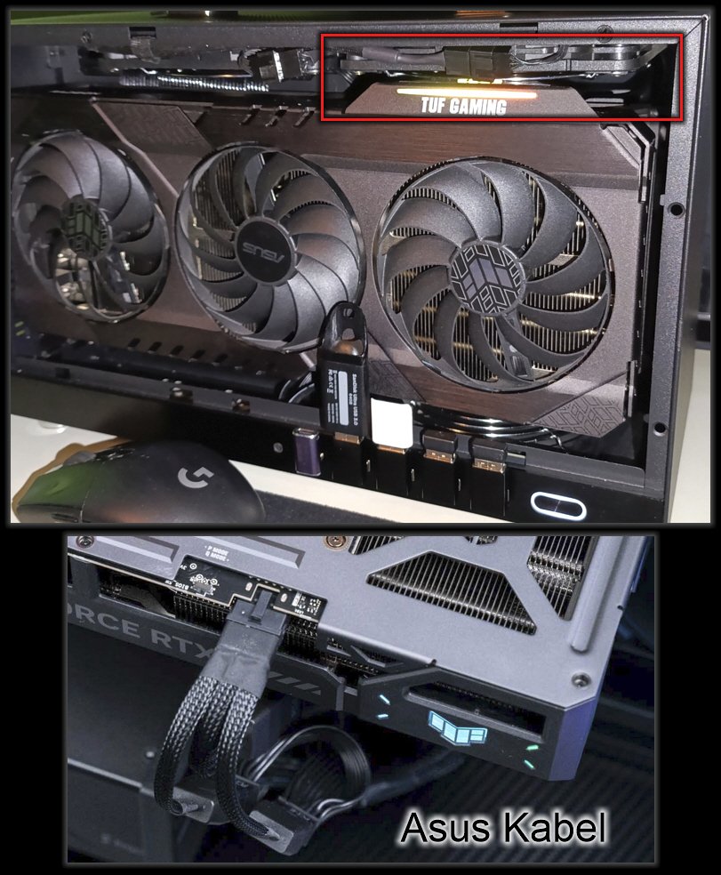

Unten im Bild der originale Adapter von Asus mit 12-V-2x6-auf-3x8-Pin.
Beide Karten haben übrigens die gleiche Breite mit 140 mm.
Nur die verbaute 6950 XT hat am Ende diesen doofen Buckel, die 5070 Ti dann nicht mehr.

Vom Platz her sieht es aber auch wirklich sehr eng aus bei deinem Case. Kannst du wirklich nur Testen und evtl dann nach arbeiten an der höhe. So das s das ganze Lüfter Paket oben etwas höher kommt, vllt mit Abstandhalter

Danke. Aber ist das passend für meine SFX-PSU wegen den Steckern? Sollten bei mir glaub kleiner ausfallen.
EDIT: Ah ok das Type 5 ist quasi das mit den kleineren Steckern, verstanden. Siehe Bild:

... sehr eng aus bei deinem Case. Kannst du wirklich nur Testen und evtl dann nach arbeiten an der höhe.
So dass das ganze Lüfter Paket oben etwas höher kommt, vllt mit Abstandhalter.
Grade nochmal beim "Mr Matt Lee" im Video bei seinem Build nachgesehen, ist ne 5070 non Ti
aber die hat die selben Maße wie die Ti. Da sieht man, der hat auch das dem Netzteil beiliegende,
nicht abgewinkelte beuntzt. Sollte also dann mit dem abgewinkelten Stecker ehe passen denke ich.

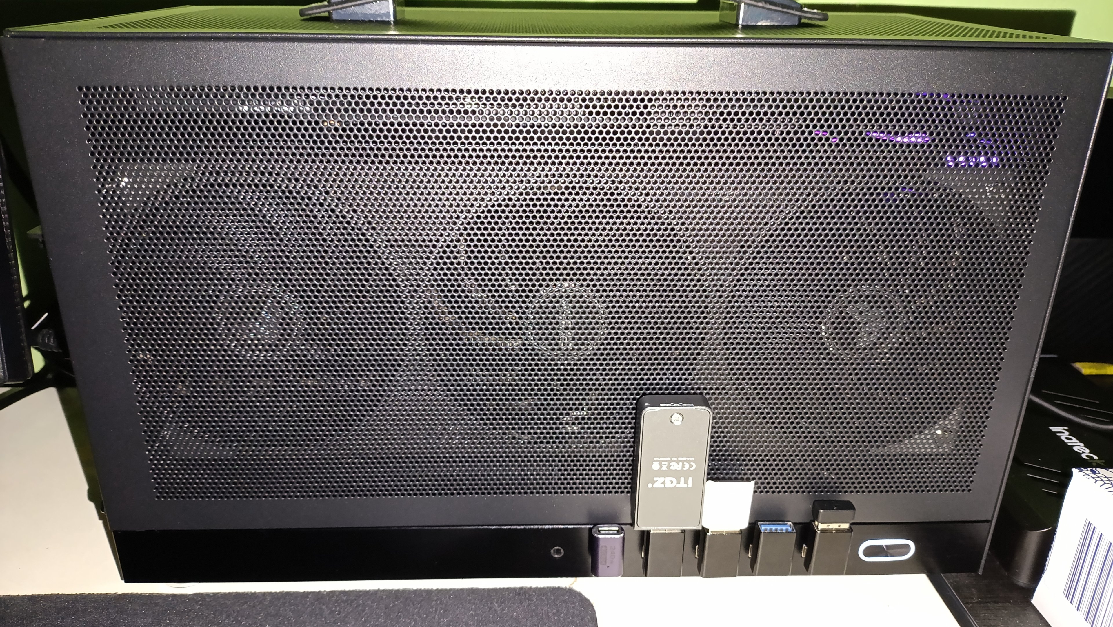

Naja vom Bild kann man sich das nicht gleich herleiten. Da es das ein und das selbe Bild ist nur etwas verkleinert, sehr irre führend.

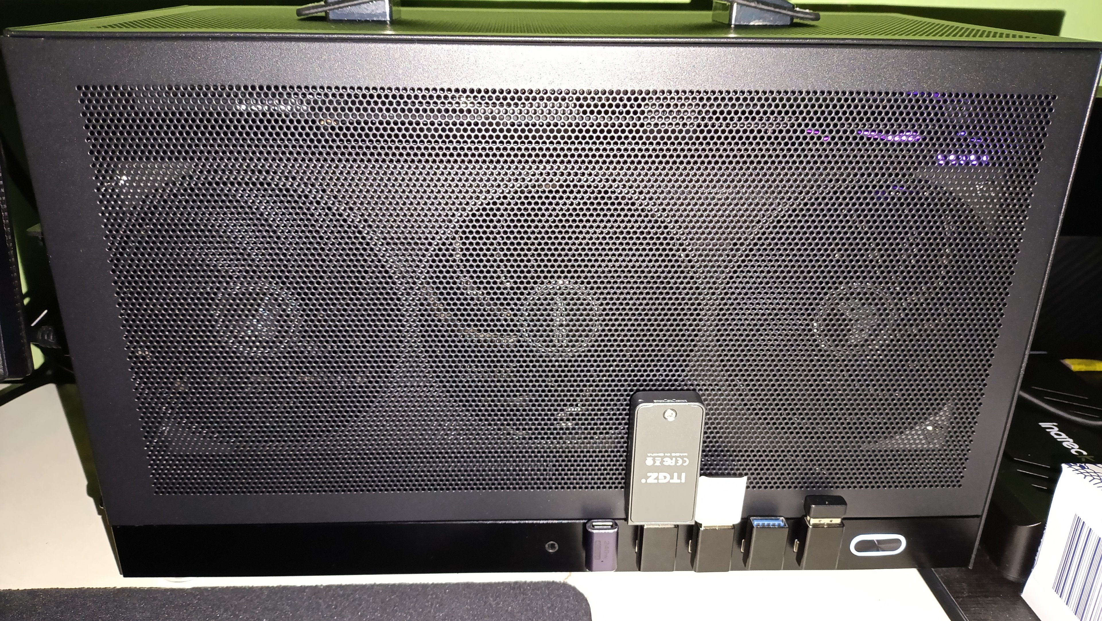

Das Video von Mr Matt Lee hatte ich vor 5 Monaten auch schon mal angesehen. Ich würde da aufpassen das die Kabel nicht in den Lüfter kommen, evtl mit so nem Lüftergitter versorgen...

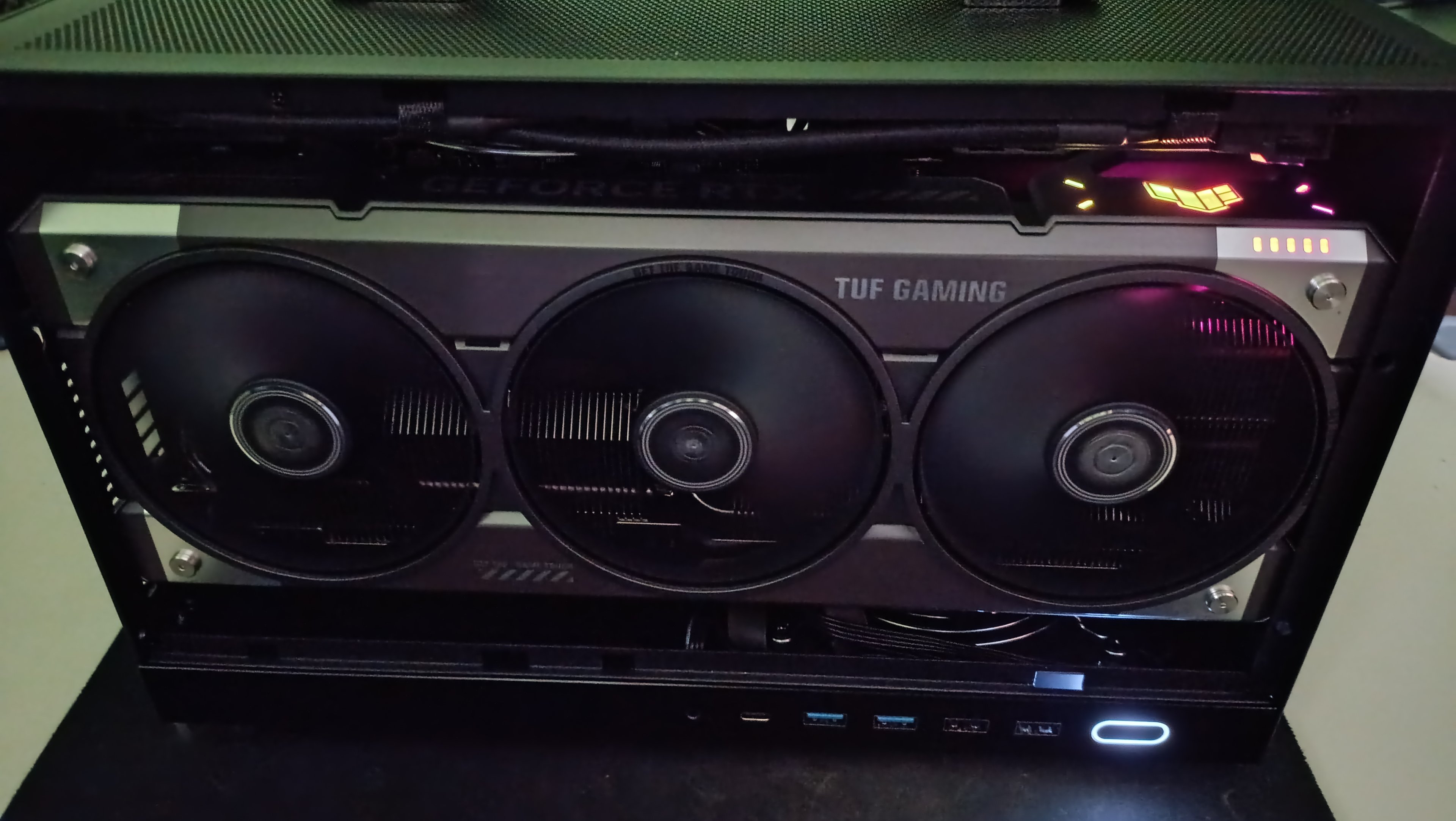

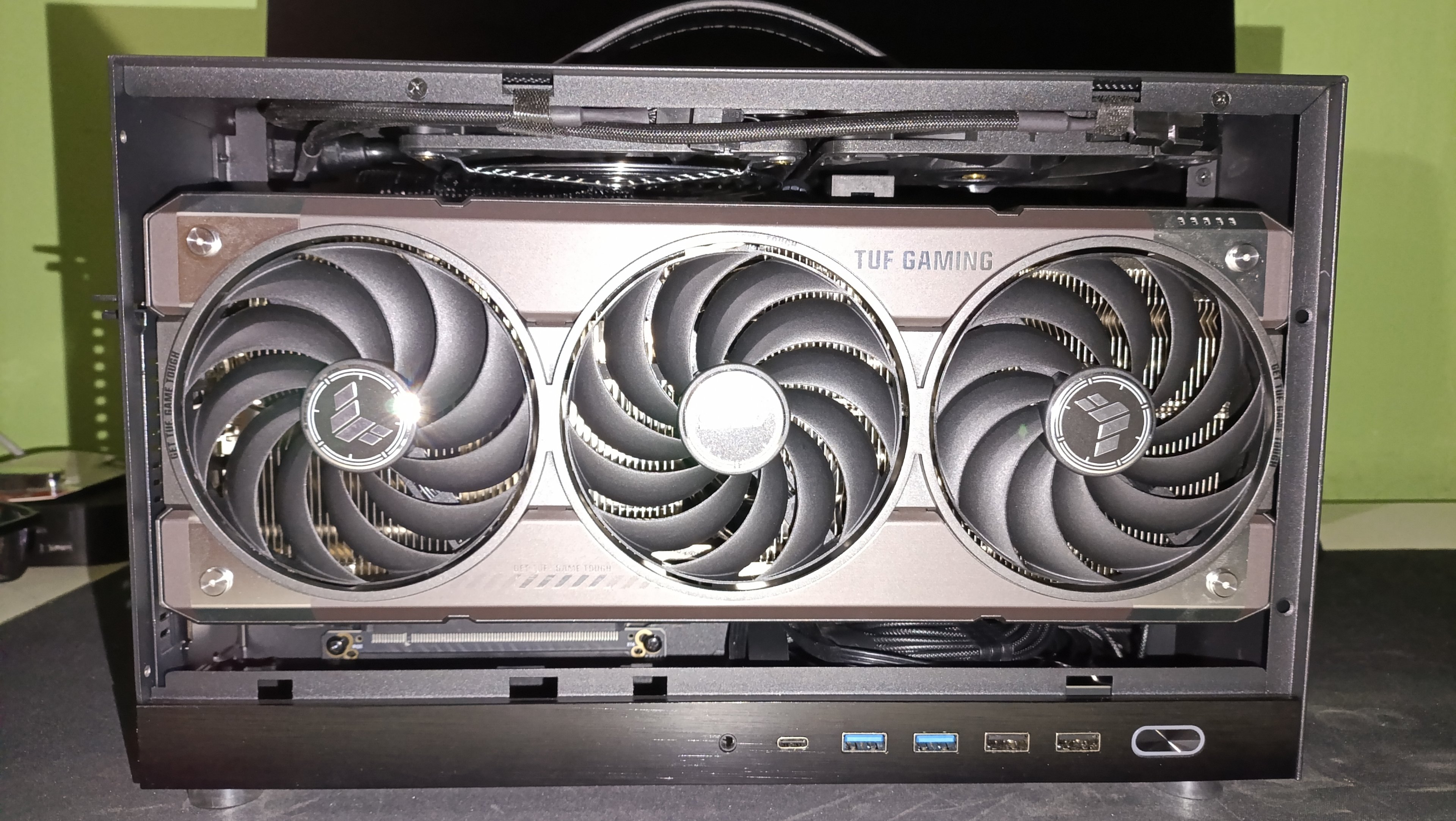

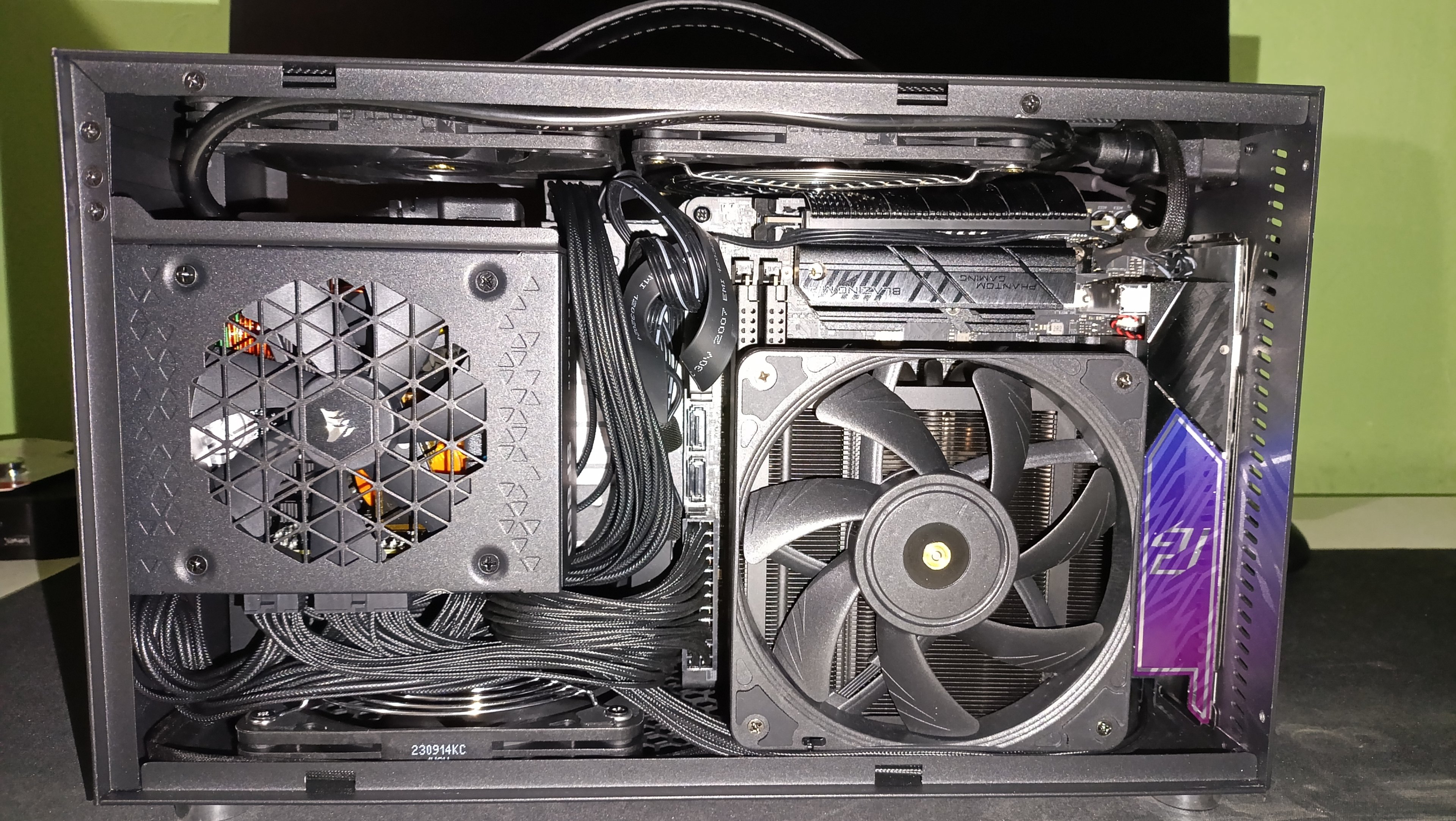

Also danke nochmal, hier noch ein zwei Bilder:
