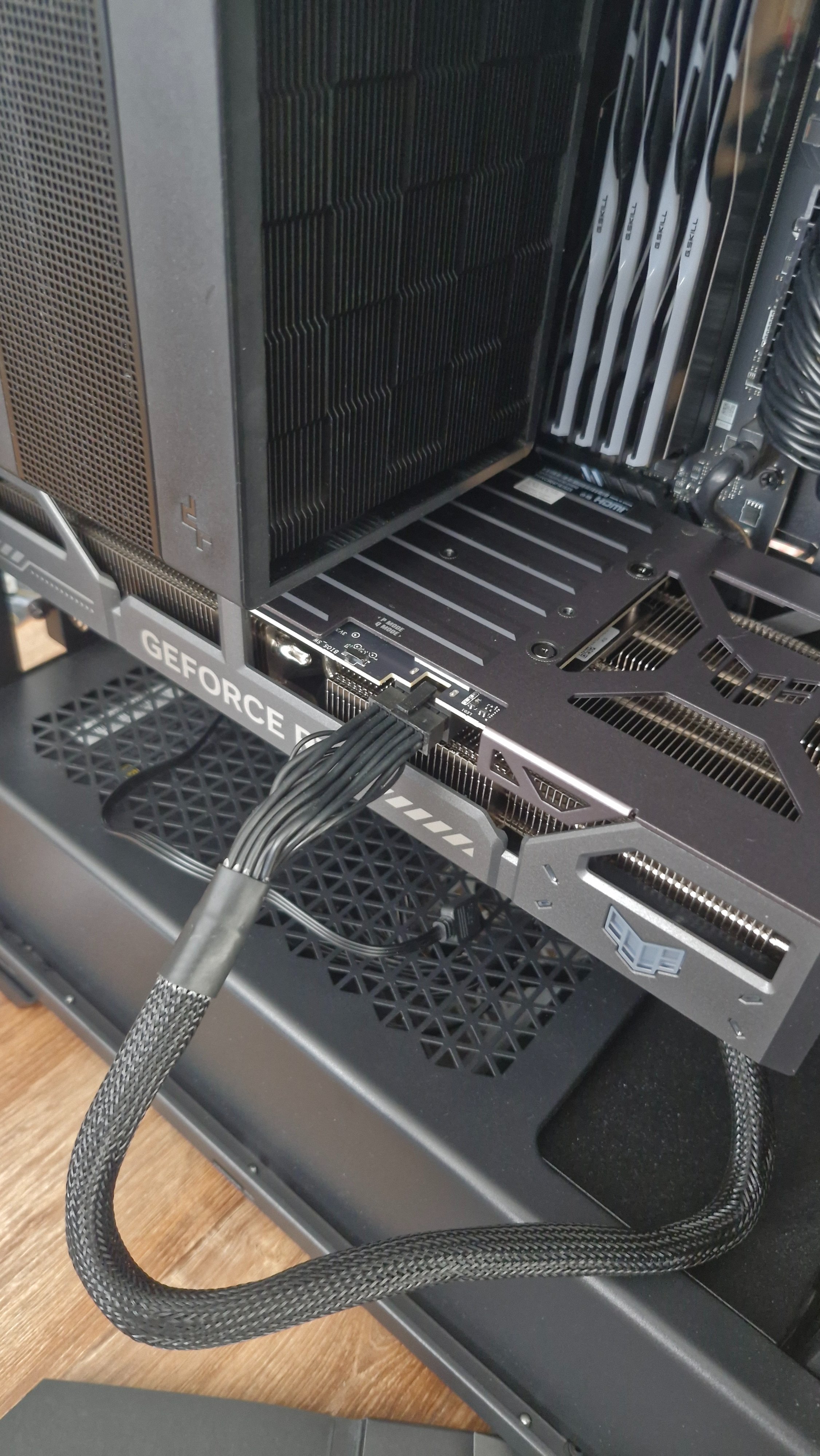

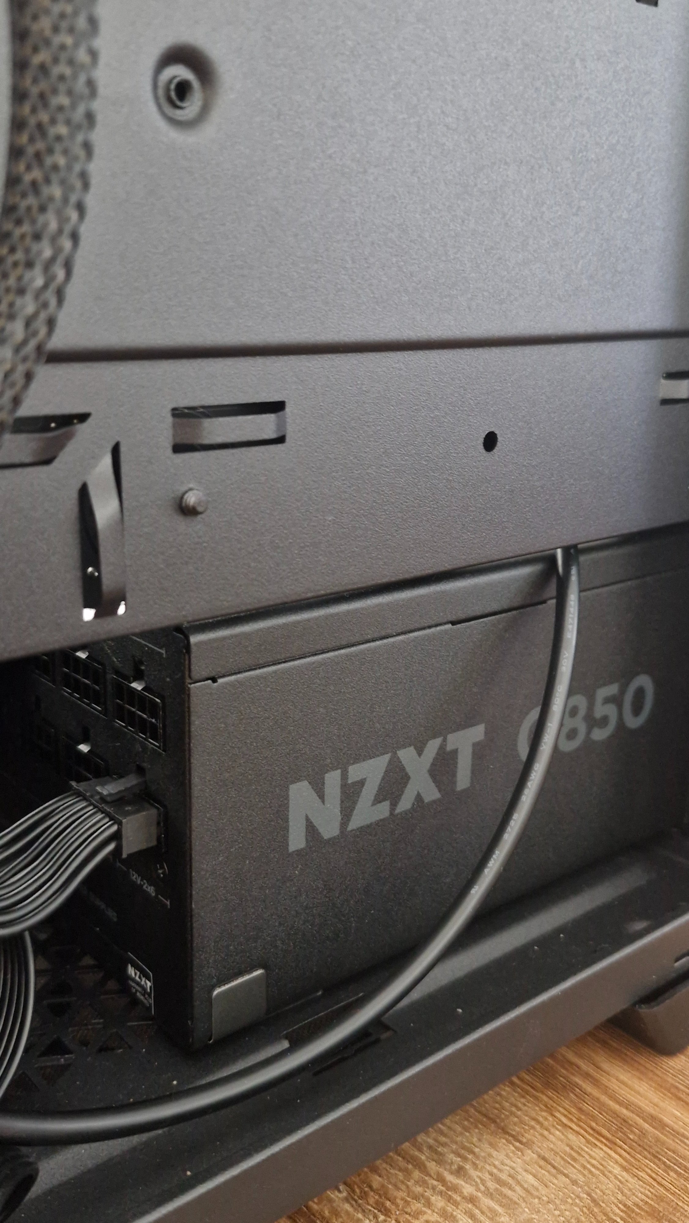

schau dir mal den Stecker direkt am Netzteil an. Der ist offensichtlich nicht richtig eingerastet
Und auch der Stecker an der Grafikkarte selbst sieht irgendwie nicht richtig draufgeschoben aus
Reaktionen: HansDetflefAndi, Azghul0815, fremder1970 und 2 andere
Beide Stecker sind nichmal annähernd eingesteckt. Drück mal ordentlich!
Reaktionen: HansDetflefAndi, Wolfgang.R-357: und inge70
Wenn man genau hin hört, hört man meist ein leises Klick-Geräusch, wenn die Stecker richtig einrasten.
bei dir stehen beide Stecker (GPU und Netzteil) etwas raus. Das kann dann nicht funtionieren.

Brauchst Du auch nicht, weil Du ein 12v 2x6 Kabel hast, wie man sehen kann.
Reaktionen: Firefly2023
Auf dem Bild ist klar zu erkennen das der Stecker an der Grafikkarte nicht richtig steckt!
Reaktionen: Sinatra81
Ich Vollhorst ...
Reaktionen: HansDetflefAndi, Sinatra81, inge70 und eine weitere Person
