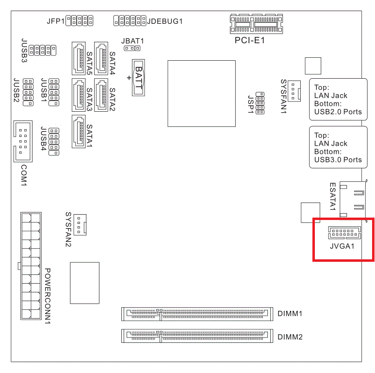

Verbaut ist ein MSI S0031 MSI S0031.gif Board, das Bord würde ich nun gerne in ein anderes Gehäuse einbauen.

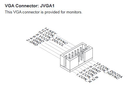

Auf dem Bord ist ein Anschluss "JVGA1" JVGA1.jpg mit 13 Pins + 1 Blindpin, nun meine Frage:
ist das ein Onboardgrafikanschluss und wo bekomme ich einen Stecker um einen Monitor anzuschließen.

Im Handbuch auf Seite 2-9 ist die Steckerbelegung beschrieben:
Da wird der 9-pin Stecker von riff wohl nicht weiterhelfen...

Tatsächlich brauchst du eigentlich nur rot, grün, blau, VSync, Hsync, DDCCL, DDCDA, VCC (5V, nicht unbedingt notwendig), und eine Masse.
Der VGA-Stecker 15-pol. enthält 5x Masse, und ID0 und ID2 scheinen mir auch nicht zwingend notwendig zu sein.
Selbstbau aus einem Stecker wie in Post #2 scheint mir möglich, aber ganz schön aufwändig...

9-pin bezieht sich auf den von riff verlinkten Adapter, und zwar die Seite, die ans Mainboard angeschlossen wird. Nach außen geht natürlich ein 15-pin VGA Standard-Stecker.
Ich wüsste nicht, wo man einen Adapter kaufen kann, der auf dieses Mainboard passt. Und selber basteln aus einem VGA-Stecker und einer 14-pin Pfostenbuchse (gibts z. B. bei Reichelt oder bei ebay), möglich isses, aber heidewitzka, ich hätte da keine Lust drauf. Pinbelegung siehe mein Post oben bzw. Wikipedia-Link zu VGA.

Wie gesagt du kannst eine 14-pol. Pfostenbuchse kaufen und die Kabel an einen 15-poligen D-Sub Stecker (VGA) dranlöten. Steckerbelegung s. o.
