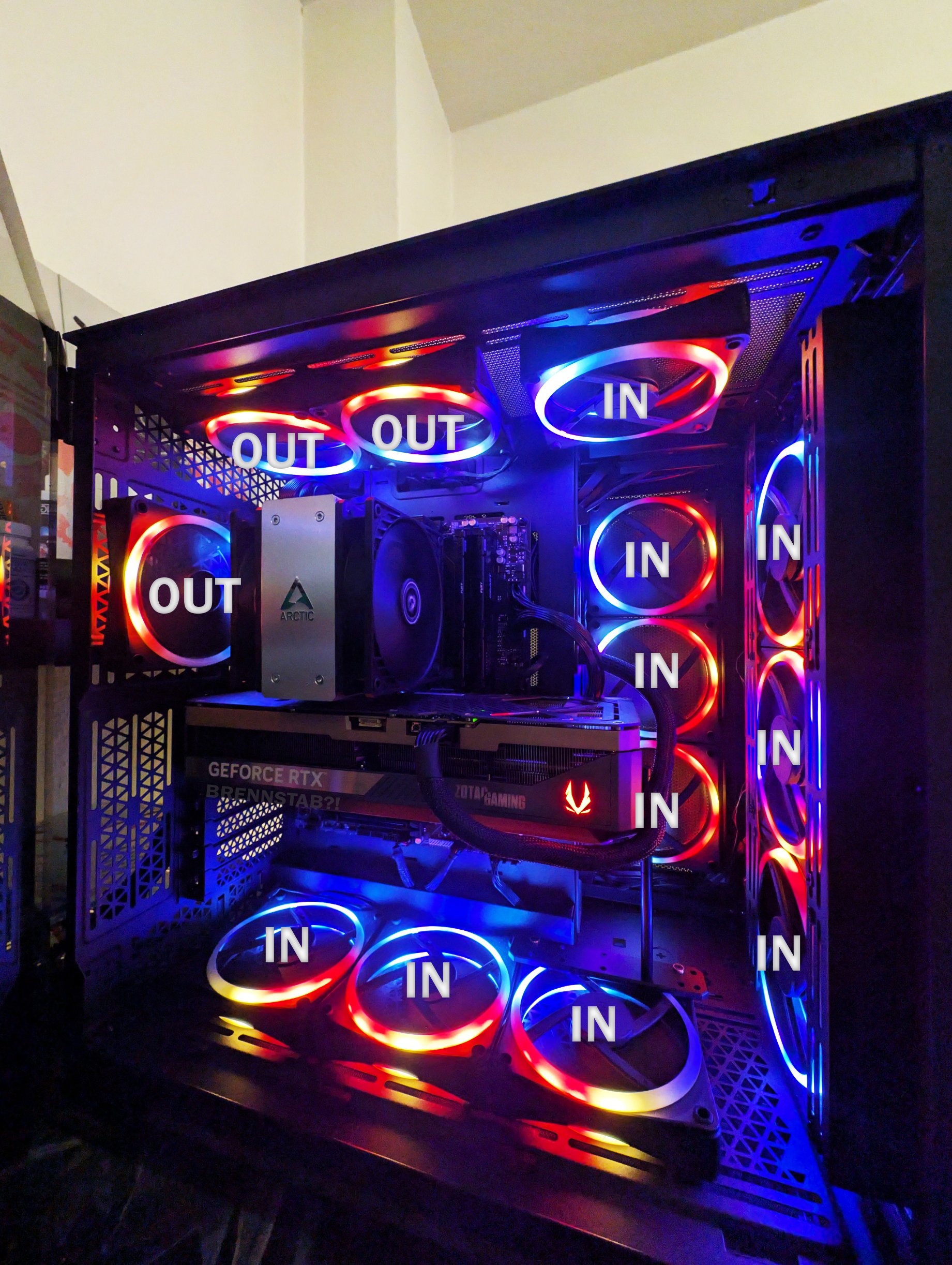

Moin liebes CB-Forum!
Ich habe seit März einen neuen PC und diesen nun bereits 1x umgebaut weil mir die Temperaturen unter Volllast vor allem bei der GPU zunehmend Kopfzerbrechen bereitet. Oder um genauer zu sein: die Lautstärke die das System annimmt, nachdem sich mein Zimmer in eine Sauna verwandelt hat.
Folgendes System:
AMD Ryzen 7 9800X3D
64 GB DDR5 6000 Kingston Fury
RTX 5090 Zotac Solid OC - ECO-MODE (Blauer Modus)
CORSAIR 6500D Airflow Black
Arctic Freezer 36
NZXT F120 RGB DUO 13x
Gigabyte X870 Gaming Wifi 6
1050W Thermaltake Toughpower GF A3
34" UWQHD LG Ultragear OLED 240hz 800R
Das ganze System war vorher in deinem NZXT H9 Elite All Black Case verbaut, hier war die GPU aber nicht zu handeln. Die eingeschränkte Luftzufuhr im Glasdeckel und die fehlende Luftzufuhr im Front des Cases waren nicht zu kompensieren. Zumindest nicht mit den Lüftern.
Kurz nach dem Umbau ins Corsair Case ist mir leider meine AIO gestorben. Daher ist aktuell der Artic Freezer 36 verbaut. Der schafft es aber "gut" die CPU zu Handeln.

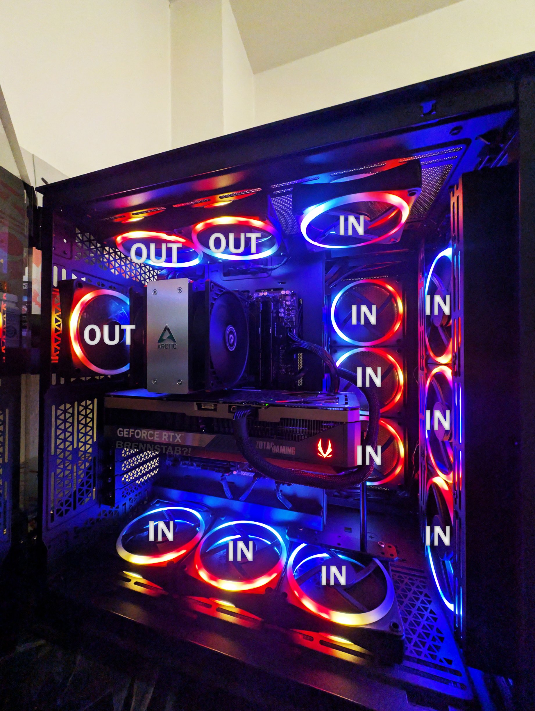

Das ganze ist wie im Bild aufgebaut.
Der Lüfter im Deckel der ins Gehäuse bläst, soll die Zufuhr der seitlichen Lüfter ins Gehäuse treiben und nicht unverbraucht oben wieder aus dem Deckel ziehen.
[Fan Out] im Deckel hinten kann einzeln angesteuert werden.
Fan In im Decken kann einzeln angesteuert werden.
[Fan In] im Boden hinten könnte auf Einzelsteuerung umgesteckt werden. (andere machen für mich nur wenig Sinn, der Luftstrom der beiden hinteren Lüfter sollte den direktesten Einfluss auf den Chip der GPU haben.)
Die GPU erreicht in einigen Spielen gut die 85-90°C (Cyberpunk, Forza Motorsport, Enshrouded, Dying Light)
Das System ist auf 221 FPS gelockt. Wobei ich hier am überlegen bin das ganze auf 144 FPS und Hz zu locken um der GPU stress ab zu nehmen. Das ist aber eher eine Notlösung, ich würde die Temperaturen / die Lautstärke gerne in den Griff bekommen.
Afterburner regelt die Fancurve der GPU.
NZXT Software regelt bis auf [FAN Out Deckel hinten] alle Lüfter.
Es sind zwei NZXT Controller verbaut die jeweils 3 Fan-Eingänge besitzen.
Die 120mm NZXT Lüfter sind ab einer RPM von ~1300/1400 sehr wahrnehmbar.
Das heißt ich locke die Lüfter bei 1400RPM (Fan Out an der Rückseite und Fan Out Deckel hinten sind auf 1600 RPM locked)
Wenn die GPU dann trotzdem zu warm wird regeln das die Fans der GPU selbst. Diese sind natürlich auch nicht sonderlich leise.
Würde ein Wechsel auf 140mm Lüfter im Deckel und im Boden sowie an der Rückseite etwas bringen?
Habe ich vielleicht einfach ZU VIELE Lüfter verbaut, die sich mehr selbst stören als sich zu unterstützen? (Verwirbelung, zu viel Überdruck im Case?)
Oder sind die NZXT Lüfter in Sachen Lautstärke/RPM Verhältnis einfach nicht gut?
Über Ratschläge würde ich mich zur Zeit echt freuen!

Temps der CPU unter Last (kein Prime95) ~ 75°C wobei der Artic 36 auf 1400 RPM eingestellt ist.
Die GPU zieht unter Volllast 590 Watt. Motherboard, Arbeitsspeicher etc. liegen bei sehr angenehmen Temperaturen ( zwischen 60 - 65°C, der Arbeitsspeicher bis zu 70-71°C)
Fancurve der GPU:
Lüfter 1 - min. 35% ~1200RPM, steigend auf 45% ~1600 RPM. Ab 90°C kein Limit der RPM.
Lüfter 2 - FANSTOP - ab 50°C Start mit 35% , steigend auf 50% ~ 1750 RPM (Mittlerer Fan ist leiser, fragt mich nicht warum)
Lüfter 3 - FANSTOP - ab 50°C Start mit 35%, steigend auf 44% ~ 1560 RPM - beide ab 90°C kein Limit der RPM.
Beim abschalten des Intake-Lüfters im Gehäuse-Deckel steigen die Temps um gute 5-10° bzhw die restlichen Lüfter müssen lauter Arbeiten.
Beim abschalten des mittleren Outtake Lüfters passiert quasi gar nichts. Temps bleiben unverändert. Der hintere Outtake im Deckel scheint hier die Hauptlast zusammen mit dem auf der Rückseite befindlichen Outtake zu stemmen.
Beide zusammen habe ich noch nicht deaktiviert, wird gleich getestet.
Seitlichen Intakelüfter aus wird ebenfalls gleich getestet.

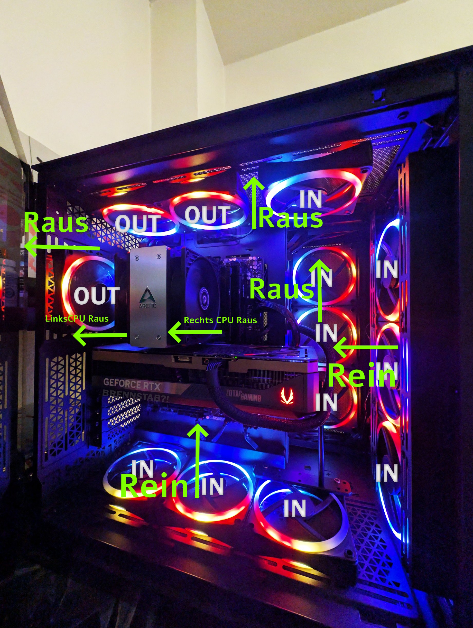

@chL420
So würde ich es machen

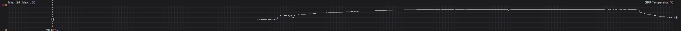

Das abschalten der seitlichen Lüfter hat keine Veränderung gebracht. Die Temperaturen sowohl der CPU als auch der GPU blieben Identisch. Im Test Forza (GPU 99% ausgelastet und im Power-Limit) hat sich die GPU auf 82° eingependelt.
Das deaktivieren des Intaktes im Deckel sowie das das mittleren Outtakes im Deckel hat ebenfalls keine Veränderung hervorgerufen. Blieb bei 82°C (Die Seite war hier wieder eingeschaltet)
Die Drehzahl der GPU eigenen Lüfter war konstant auf 1300 RPM, also hat das Deaktivieren hier zu keinen höheren Drehzahlen geführt.
Was zumindest schon einmal zeigt, dass die Lüfter absolut gar nichts bringen.
82°C klingt aber schon wieder "normal", wenn ich mir den Test zur Solid hier anschaue... Das sind halt einfach 590 Watt ;)
