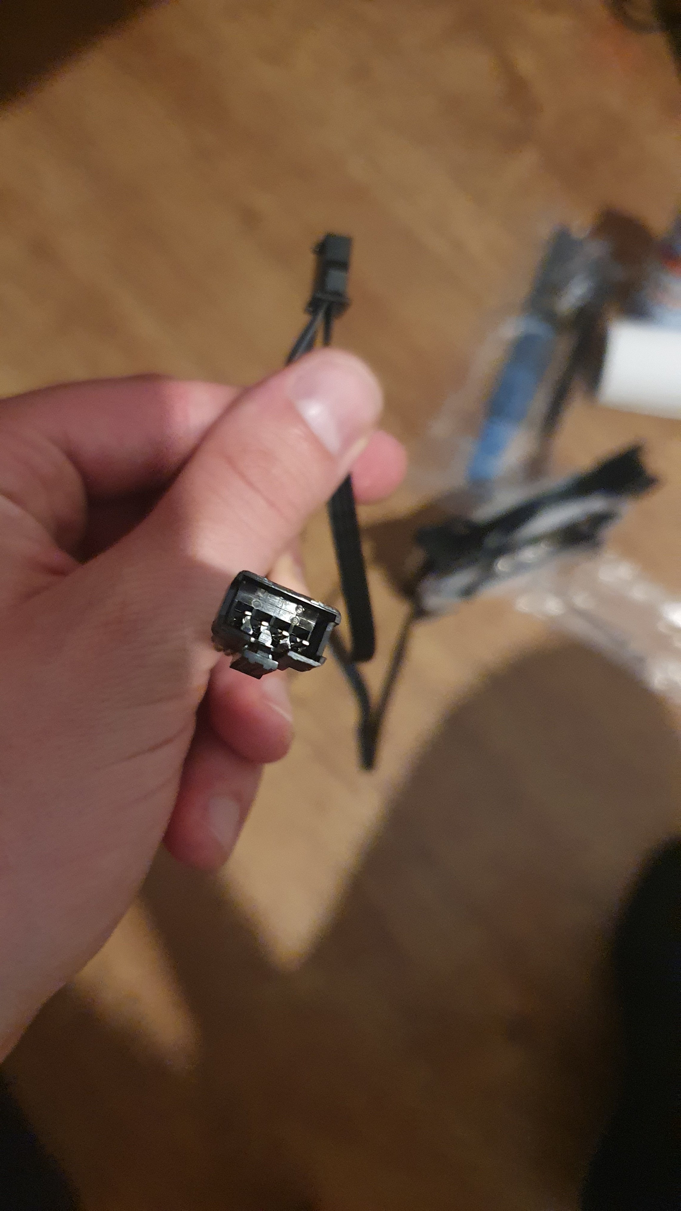

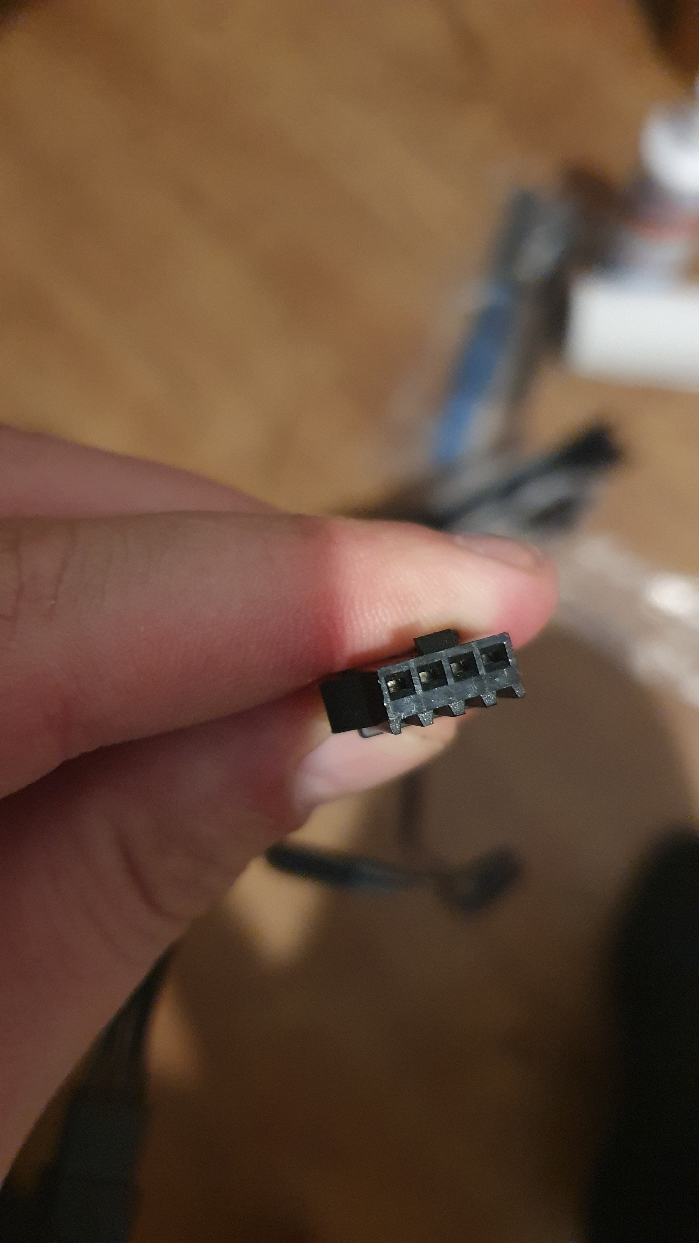

ich habe hier 2 140mm Lüfter, die bei meinem Gehäuse integriert waren.
Allerdings bekomme ich sie peinlicherweise nicht zum laufen (auf einem Gigabyte Z590m).
Die Lüfter haben keinen 3 oder 4 Pin Anschluss (zumindest sehen sie etwas anders aus), jedenfalls funktieren sie nicht, wenn ich sie damit am 4Pin Anschluß am MB verbinde.
Hier mal Bilder von den möglichen Anschlüssen.
Einer der Lüfter hat sogar nur einen Adapter/Connector und einen SATA-Anschluss.
Heißt das, die sind nur über den Sata Anschluss verwendbar, nehme ich an?
Danke für Eure Hilfe.

Sieht aus wie ein Stromanschluss für ein Floppy Disk Drive, wie etwa so eins.
Hatte das alte Gehäuse vielleicht ein I/O Board, woran diese angeschlossen waren?
Achja, daran hat mich dieser Anschluss erinnert :D
Es handelt sich um die 140er Frontlüfter des Aerocool Trinity V3 Gehäuses. Diese wurden durch eine 240er AIO ersetzt und einer der 140er Lüfter soll nun oben im Gehäuse verbaut werden (mittels Kabelbinder, da die Bohrungen nur für 120er gemacht sind. Befestigt hab ich den Lüfter schon, leider läuft er halt nicht :freak:

Danke Leute, leider gibt's da keinen Anschluss. Ich seh die Platine für USB und Audio, aber keine Anschlüsse für die Lüfter. Dann wahrscheinlich nur SATA... :/
Mhhh da muss aber was sein, da am Gehäuse ja den reset auch umfunktioniert wird als RGB Taster, verfolge Mal das Reset-Kabel und auch Mal jedes einzelne Kabel von der Platine ob die nicht doch irgendwo hin geht. Hast du V1, V2 oder V3 von dem Gehäuse ?

Also nen paar sachen auf Reddit und auch hier im Forum über das Case gefunden....
Sata anschließen ist klar, Lüfter an die Buchse an, den Reset mit den Pins -> an deinen Resetstecker den du vom Mainboard abziehst anschließen. Dann kannst du sie mit dem Resettaster vom Gehäuse "steuern". Lüfterregelung ist so natürlich nicht möglich. Viel zu steuern ist da ehrlich gesagt aber nicht nur ein paar vordefinierte Modi....
