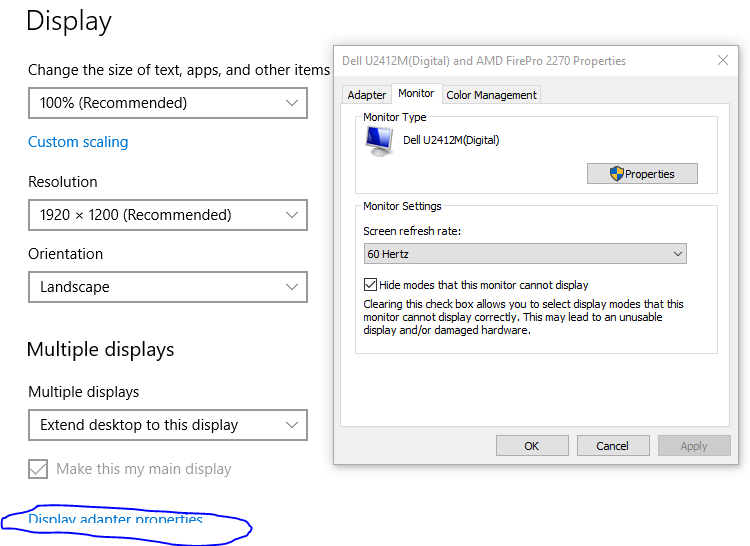

Check mal ob der Treiber die Display adapter properties richtig gesetzt hat. Siehe Screenshot.

War auch alles richtig gesetzt.
