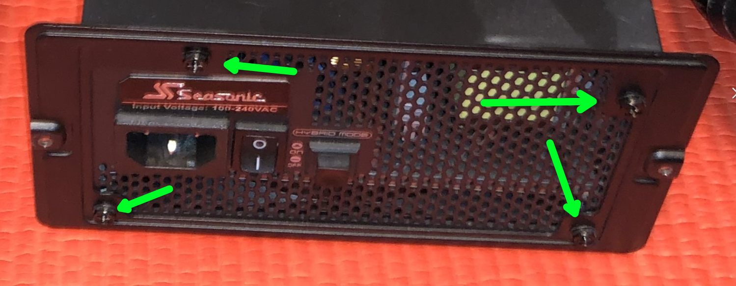

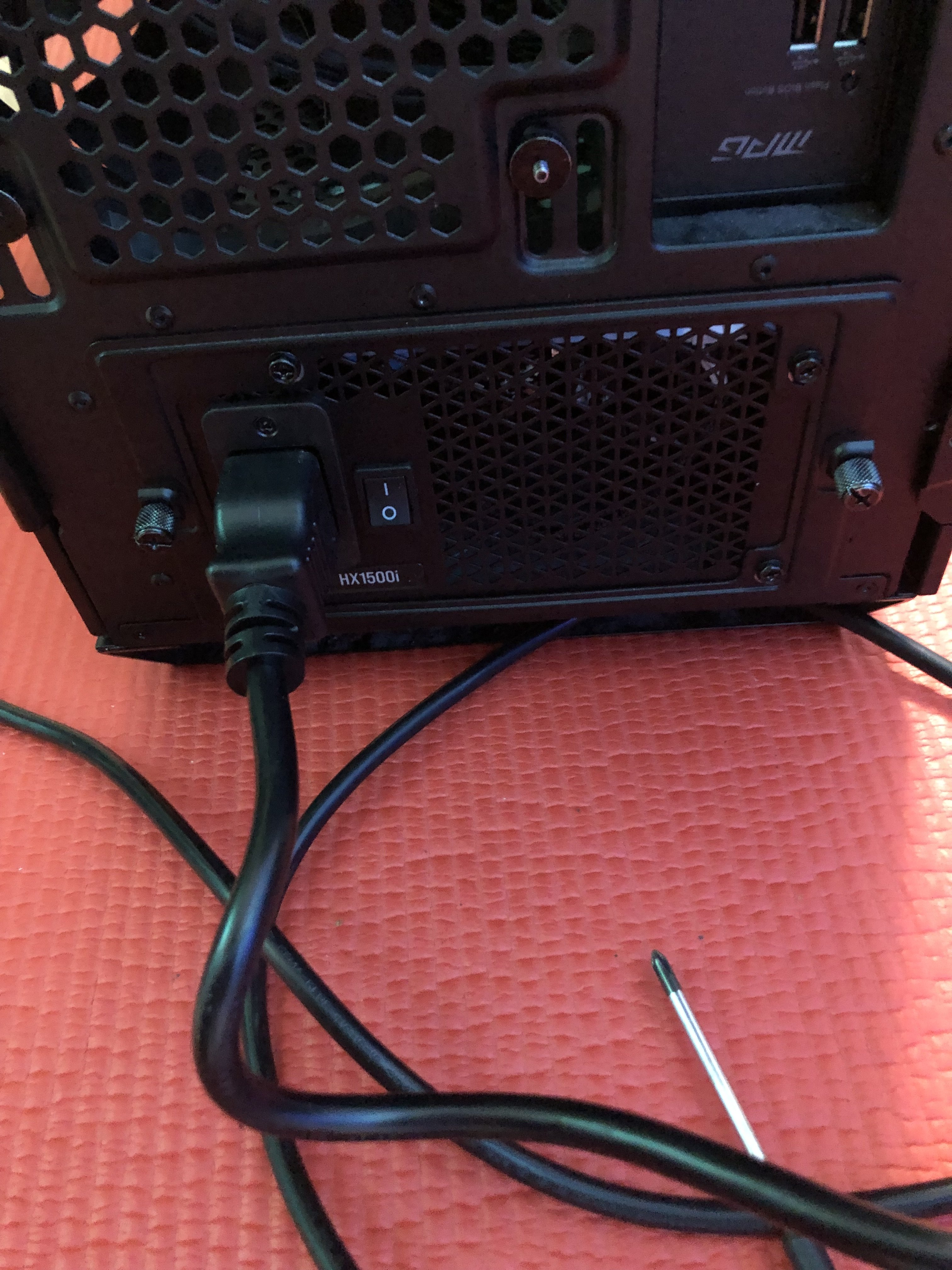

Man beachte auf der Rückseite das Netzteil, es ist nicht angeschraubt, sitzt also locker, weil nur das ursprüngliche Seasonic an der Seite extra eine Metallplatte hatte, diese ist nicht übertragbar!
Das ist falsch, diese Halterung gehört zum Gehäuse und ist übertragbar!
Diese Schrauben lösen und den Rahmen an das neue Netzteil ansetzen und dann wieder dort anschrauben. Diese Position der Schrauben ist genormt und bei jedem Netzteil an derselben Position. Es gibt sogar Gehäuse ohne diesen Rahmen und dann sind dieselben Löcher an derselben Position dran.
Reaktionen: Supertoaster98 und derfernseher
Danke!! Montier ich jetzt an✌️
Reaktionen: LiniXXus

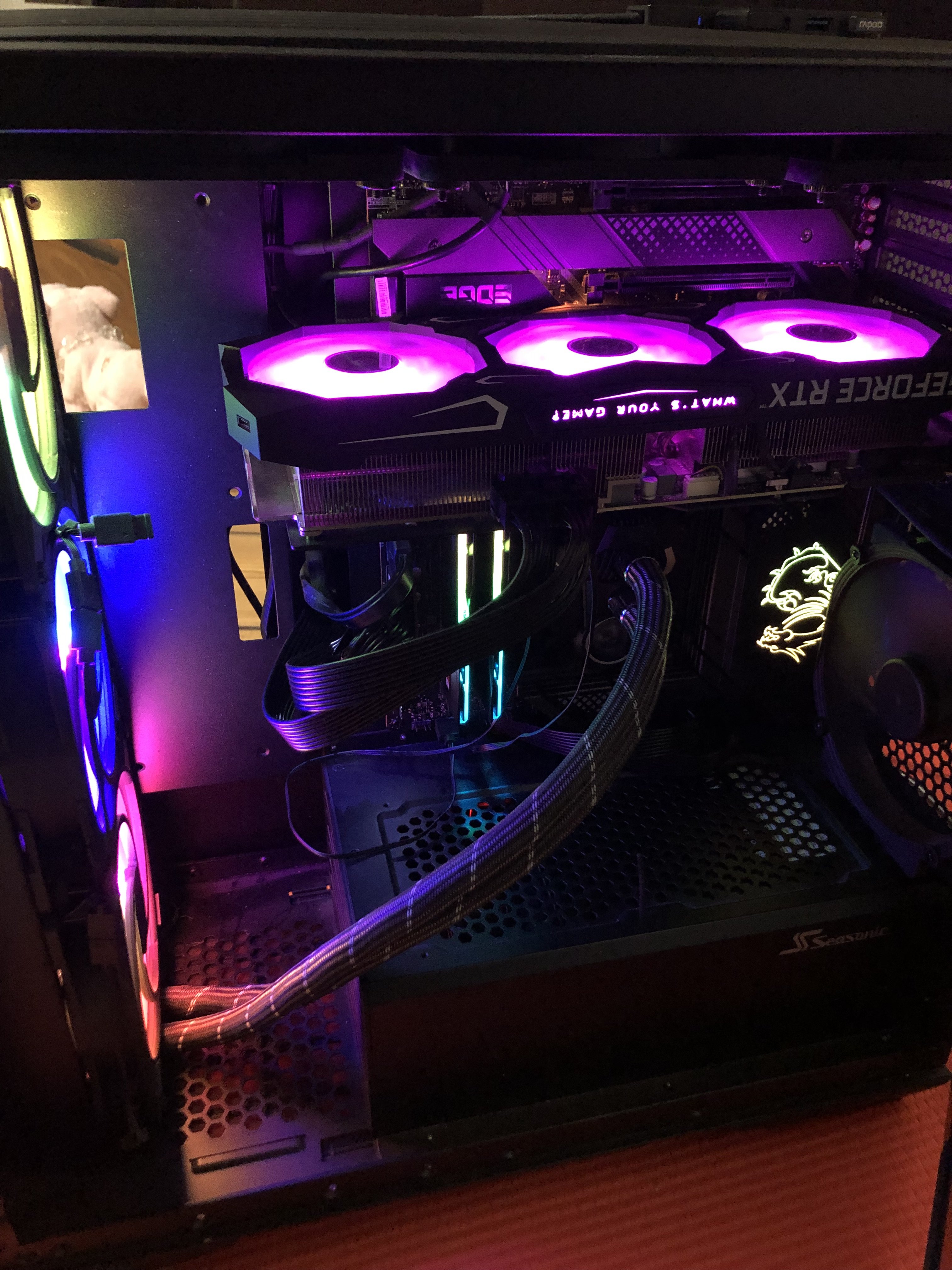

@derfernseher ich denke mal es wird Anwenderfehler sein
2 nicht passende Kabel bei solch einem Netzteil sind schon eine Chance von 0%😂
Nur ein nicht passendes Kabel :D Geschaaaaffttt!!! Und es funktioniert!:hammer_alt: Vielen lieb Dank euch beiden!! Cheers und beim nächsten Mal vielleicht mal endlich mit 5090 und Ks- auf das der PC burnt:evillol::schluck:
