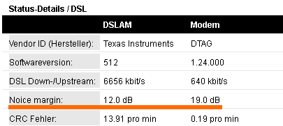

@TE
Welche Werte weisst dein noise margin (Rauschpegel) auf?
Dazu in die Internet-Browser Adressleiste speedport.ip eintippen und abschicken.
Dann im Konfigurationsprogramm unter dem Reiter Details die Option DSL auswählen.

Denke Problem gerade gelöst bzw. meine Frage in EDIT1 selbst beantwortet.
Ich hab im Netzwerkfreigabecenter den LAN Adapter deaktiviert und WLAN Stick ausprobert.
Werte sehen dann wie folgt aus:
1&1 Festnetz
So stimmen doch die Werte oder?

Versteh schon das es am einfachsten wäre bloß kennst du ja nicht die räumliche Lage ist ein riesen Aufwand. Sicher wenn ich Gewissheit haben will muss ich diesen Aufwand auf mich nehmen werde ich nun auch bald amchen aber erstmal wollte ich halt hören ob es andere Lösungsvorschläge gibt,.
So am Router sieht das dann so aus:

NEONLiNe schrieb:
@ JpG
war wohl doch nicht so ein großer Aufwand. :evillol:
(du hast ja gesagt, dass 1 rechner direkt am router hängt)
Passt doch mit dem Ergebnis.

nach der Aussage liegt ja deine Leitung wohl im Grenzbereich, wenn die Telekom noch so wie vor einigen Jahre wäre, hättest du jetzt immer noch 3000
1&1 Festnetz
So ist es. Leitungsdämpfung hat nur DSL6000 (3000 restricted) zugelassen.
