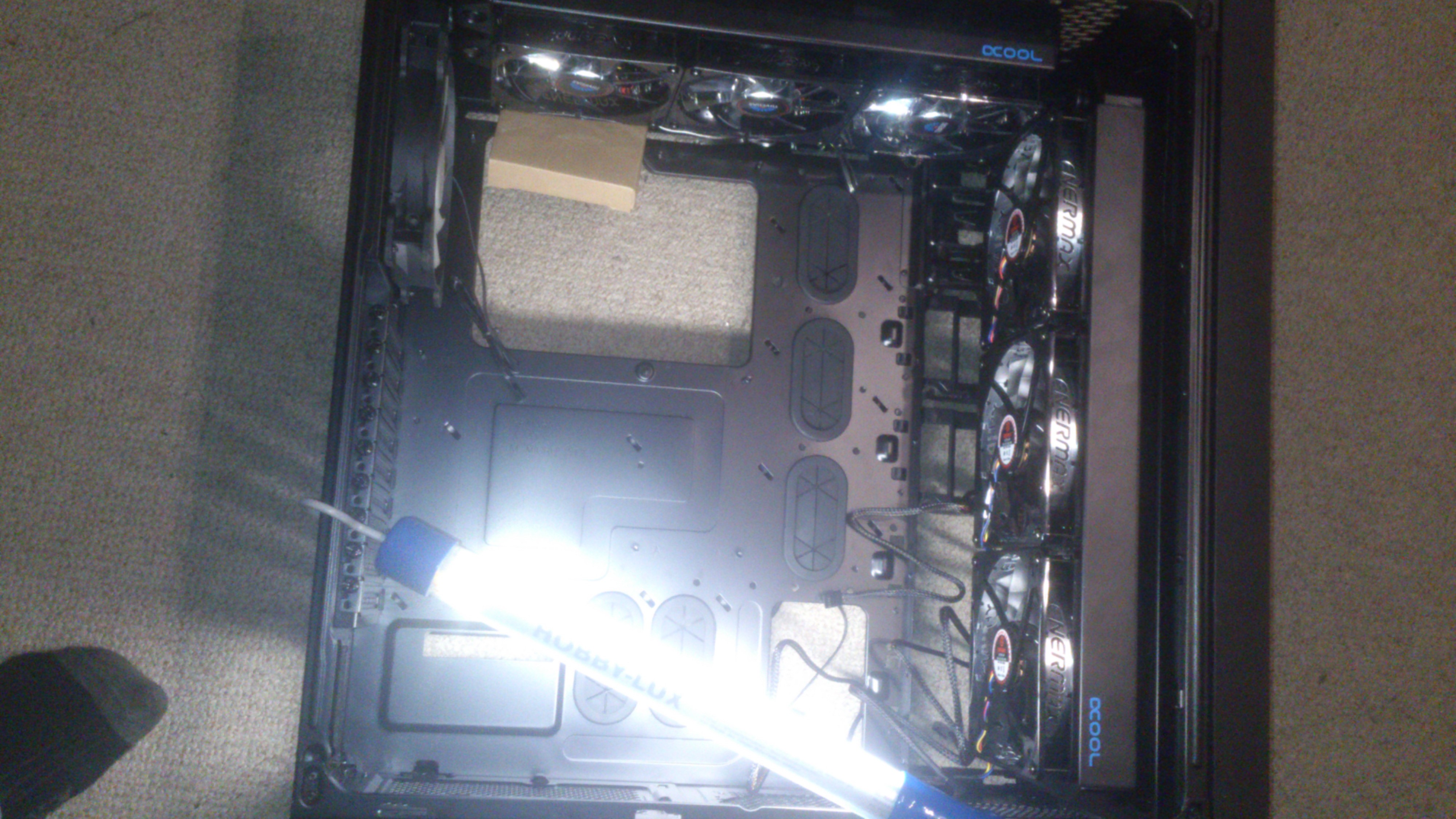

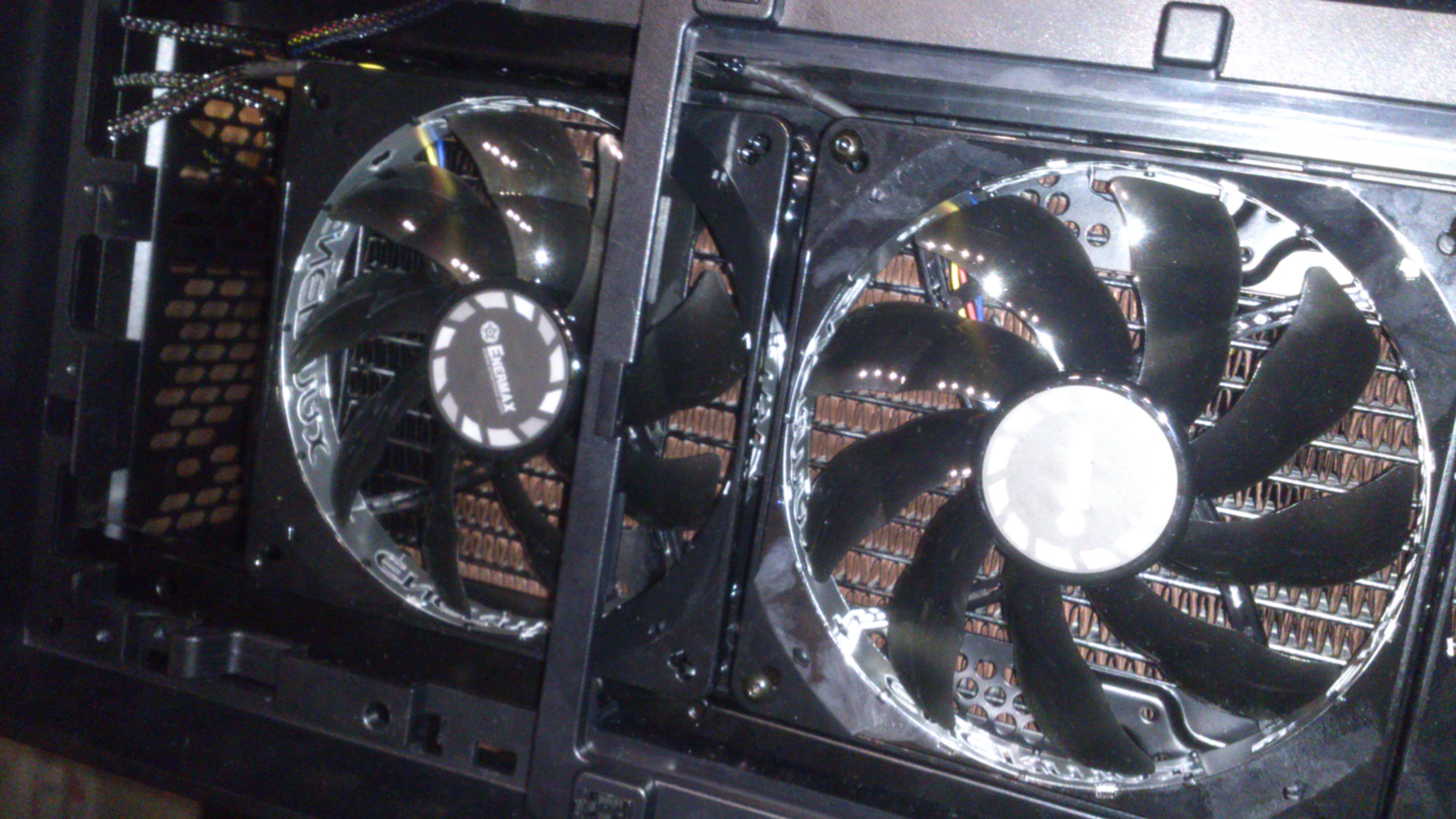

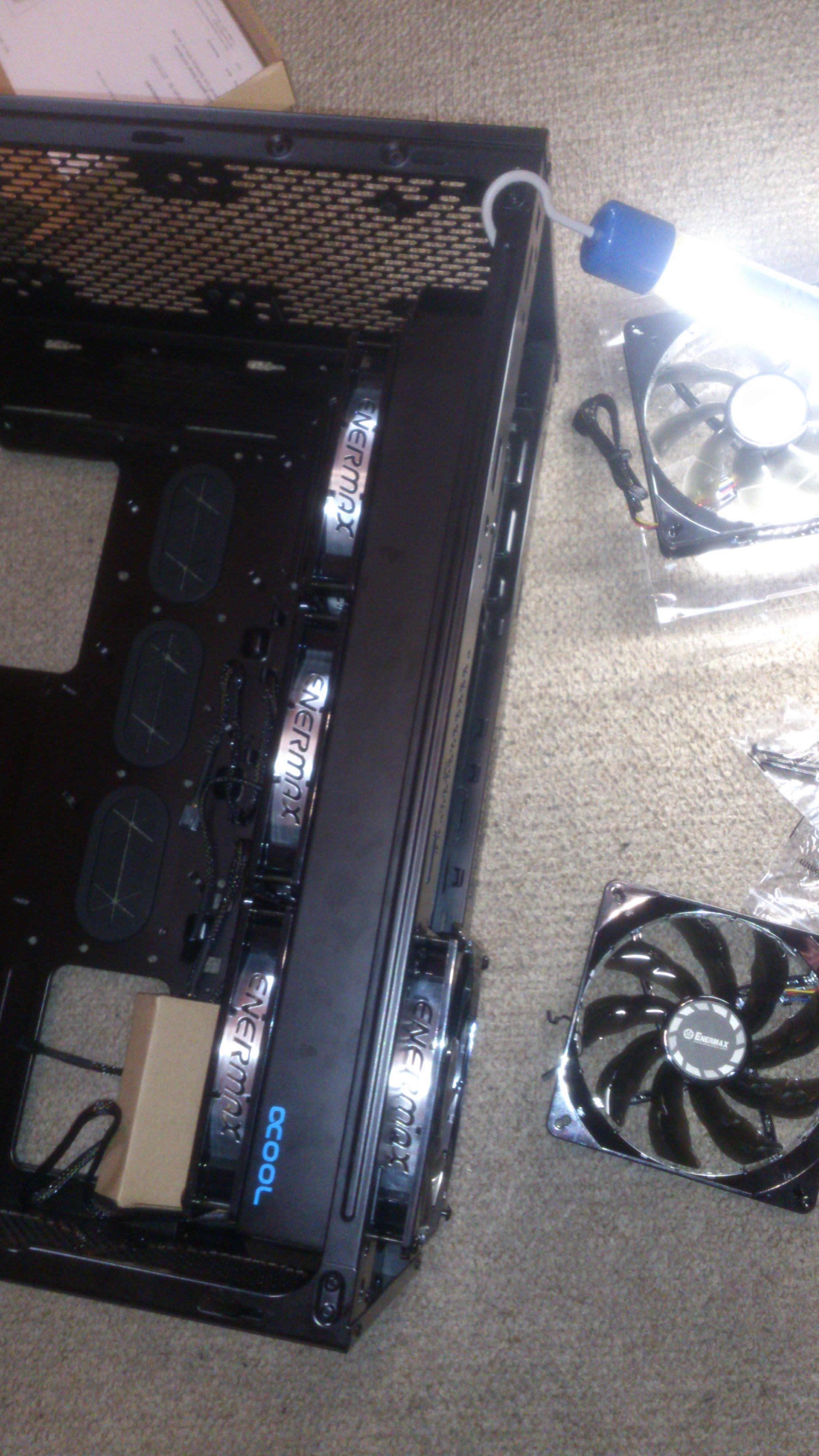

ich hab den 5,25 Zoll Käfig ausgebaut :evillol: nieten aufbohren und rausscheiden. Der 420er Radiator geht über die komplette Front. der 360er sitzt oben genau drin das die Bohrungen im Deckel passen. Der 420er ist ein Alphacool NexXxoS XT45 Full Copper und der 360er ebenfalls ein NexXxoS XT45 Full Copper.
> Der 420er hat push/pull der 360 nur push da es sonst mit der dicke beim Mainboard knapp wird.
Beim einbau des 420er bin ich auf einige Problemchen gestoßen aber nichts wirklich kompliziertes. es gab keine passende Bohrungen für den 3. Lüfter und der Plastikrahmen vorne der die Füße beinhaltet musste ich innen an einer Strebe ein stück für den 3. Lüfter weg schneiden aber von außen sieht man natürlich nichts war nur ein kleines Stück Plastik.

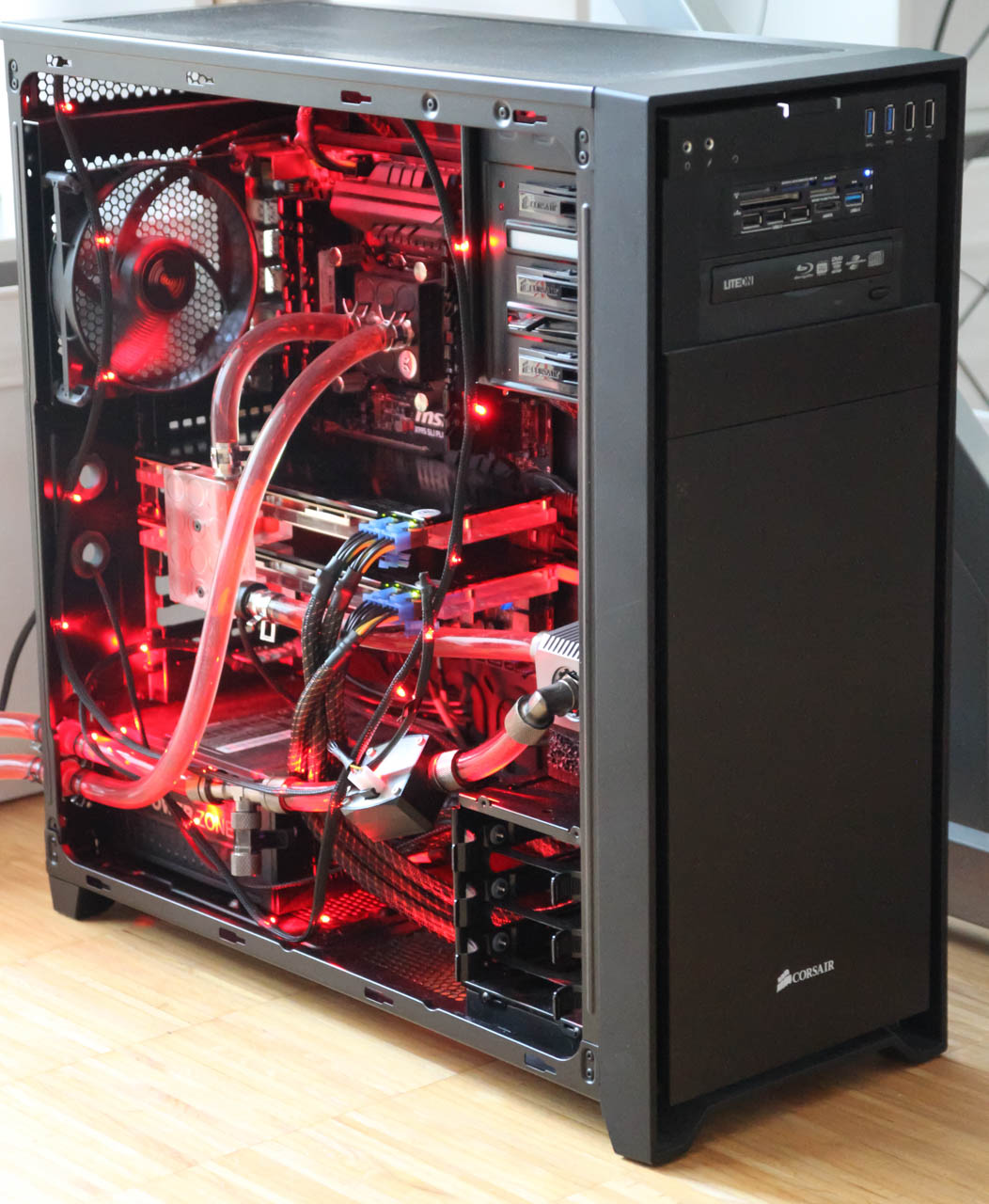

So sieht es mit Komponenten aus:
Es passt sogar noch eine Lüftersteuerung rein, auch sonst ist Platz für alles :-) Der Mod an sich ist nicht wirklich schwer.
EDIT: Oben ist ein 3,5 cm 420er @ Push, Vorne ein 6 cm 360er @ Push/Pull (Pull 3x120er Push die 2x140er im Gehäuse vorne.
