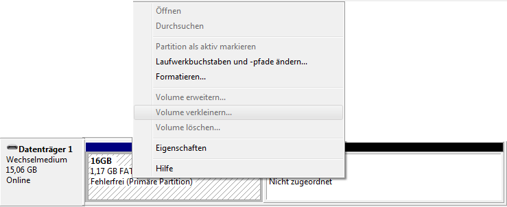

Steck mal die Karte rein und schau mal in der Windows Datenträgerverwaltung ob auf der Karte mehrere Partitionen vorhanden sind, wenn ja dann kannst du dort normalerweise auch alle löschen und neu anlegen, klappt aber allerdings nicht immer bei Wechseldatenträgern. Zumindest siehst du dann ob es mehrere gibt.

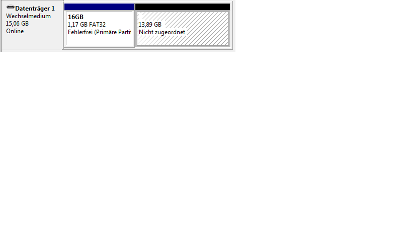

in der datenträgerverwaltung zeigts mir zumindest schonmal die fehlenden 15GB an ;)

Ok, dann klick mal auf den linken Eintrag mit rechts, also die Partition die vorhanden ist und schau mal ob Vergrößern möglich ist.

Ganz einfach; Hol dir ein vernünftiges Tool.
Die Windows Datenträgerverwaltung kannst du dafür nicht nehmen.
Entweder mit Gparted oder eben die Komfort Lösung: Disk Director
http://www.chip.de/downloads/Acronis-Disk-Director_13011464.html
Der erkennt alle partitionen und du kannst alle löschen.

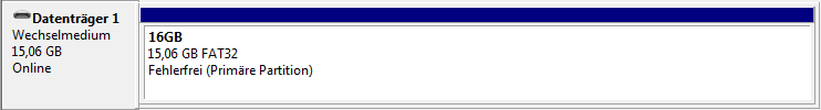

danke dir! mit dem Paragon hats funktioniert ;) habe erst die noch vorhandene 1,16gb partition gelöscht und dann eine neue partition mit den 15,... gb erstellt und jetz funktioniert die sd karte auch wieder ;)fff.png
