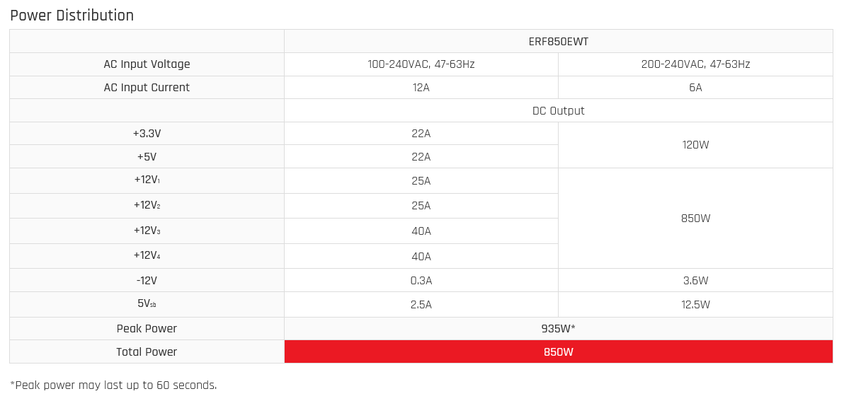

Dann würde ich es mit dem 4 x 8 pin Adapter probieren, sofern dein Netzteil die passenden vier Anschlüsse hat!
https://www.enermaxeu.com/de/products/power-supplies/high-end/revolution-d-f/
Sollte also locker für 600 Watt reichen!
