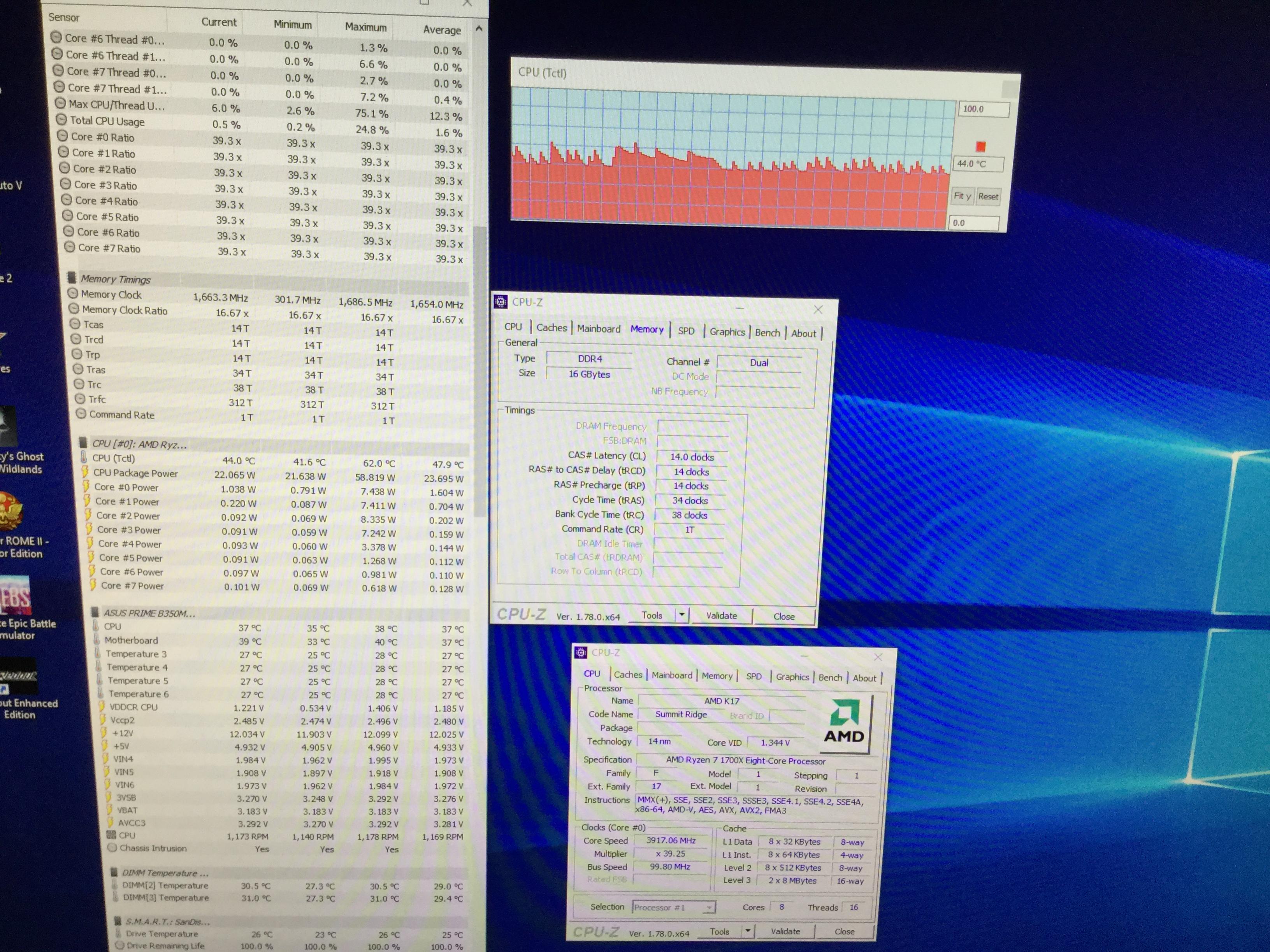

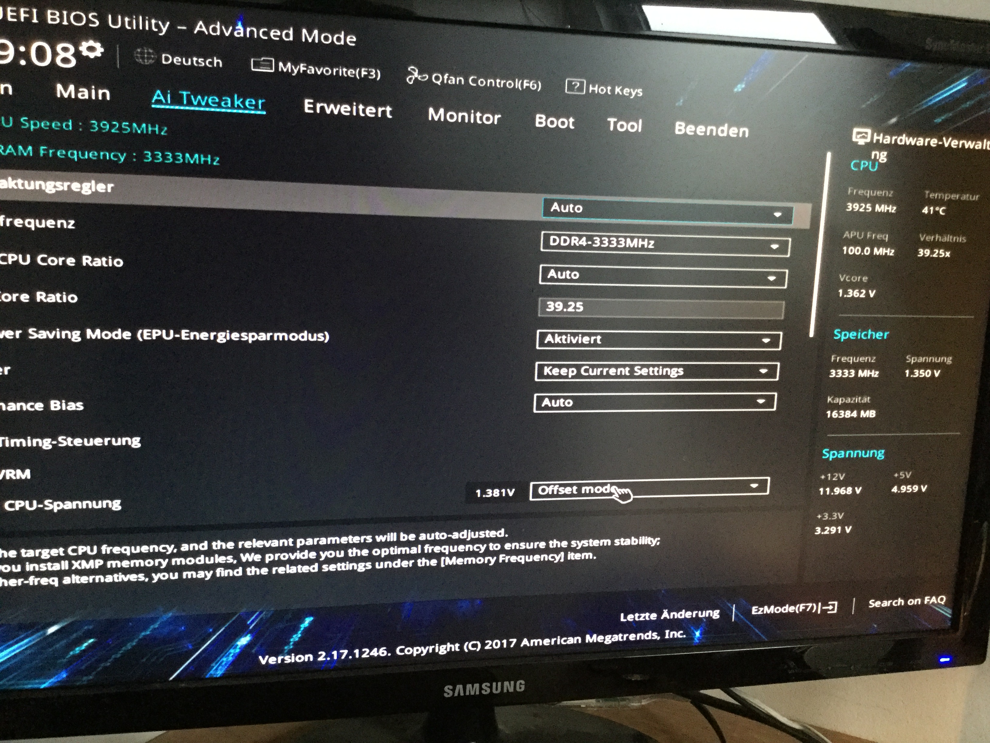

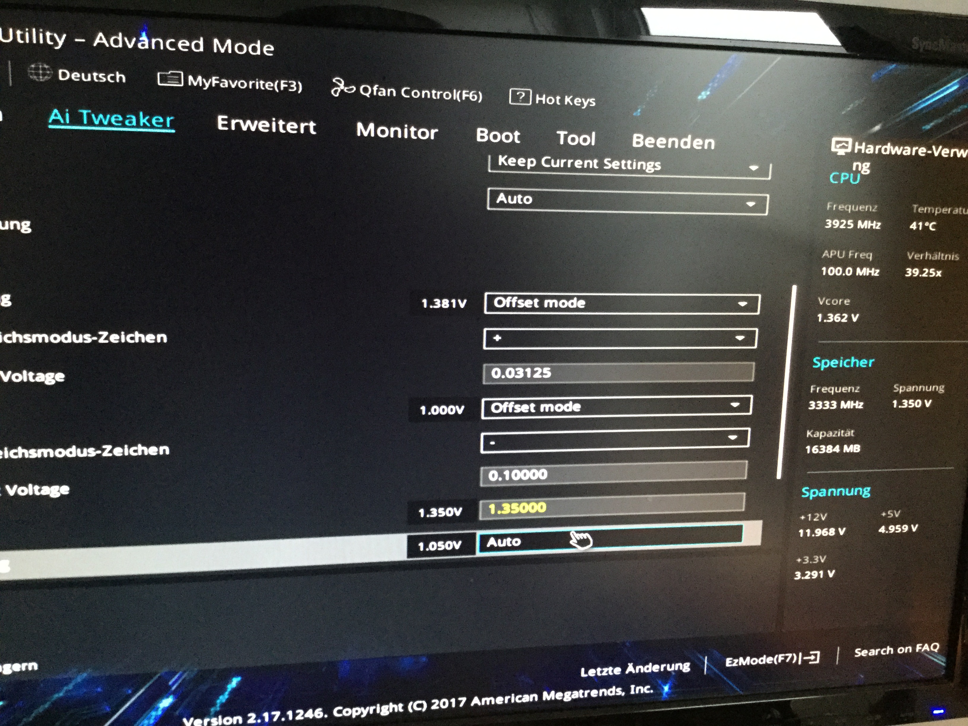

1. Welches ist der richtige CPU Spannungswert, siehe Bild.
Ich habe die gebenchten Werte, welche ich mit dem Gigabyte raus bekommen habe, direkt übernommen.
Spricht 1.38XX Volt für 3,925Ghz. Diesen Wert habe ich per Offset im Bios gesetzt.
Nun liest mir CPU Z aber nur 1,344Volt aus und HWinfo64 gibt mir ebenfalls zwei unterschiedliche Werte, welches ist denn nun die CPU Spannung von der man immer spricht? siehe Bild

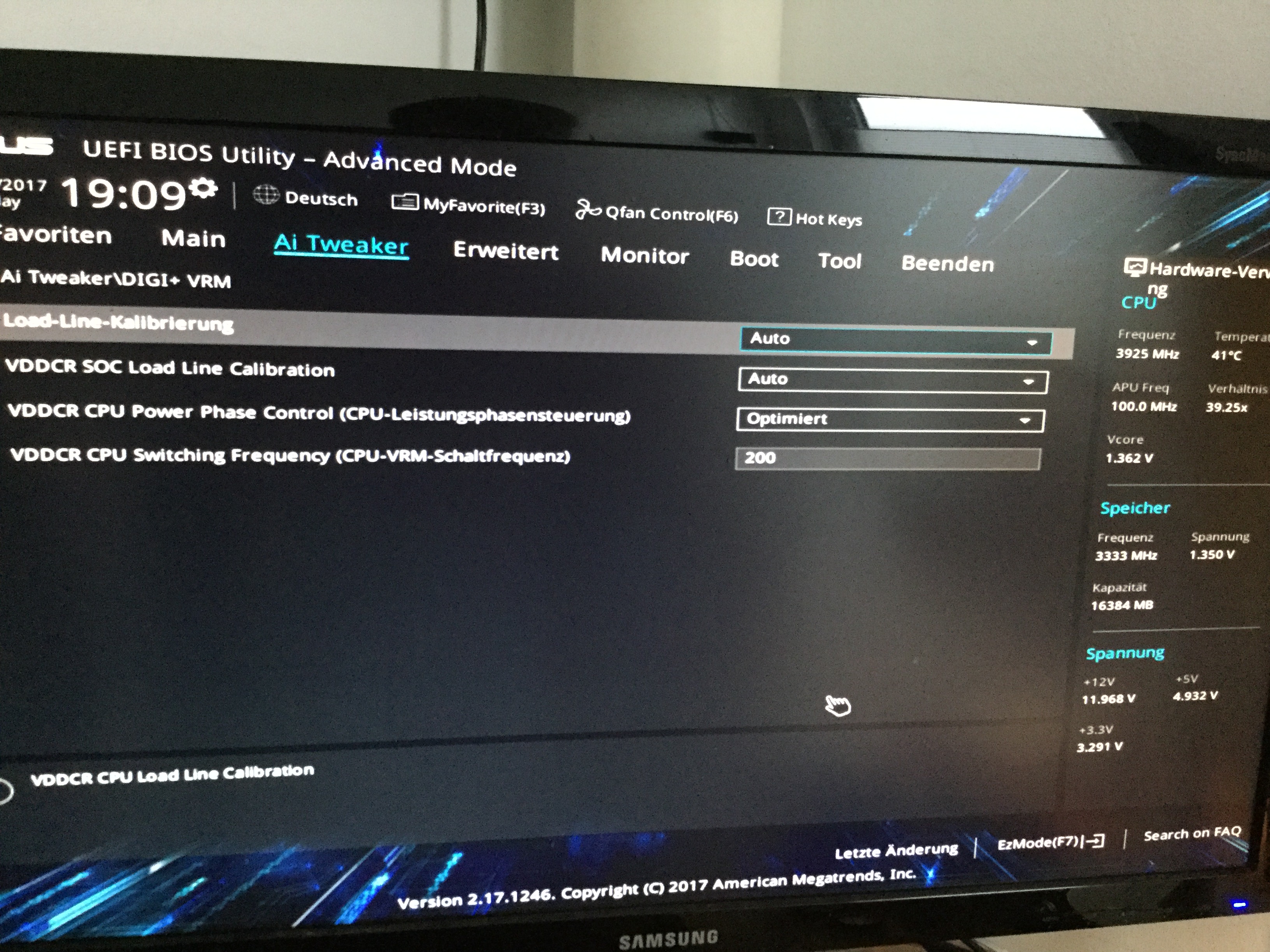

2. Welchen Sinn hat LLC im Vergleich zu fixen CPU Spannungen?
Habe mich etwas mit der Loadline Calibration befasst (nun ja, ich habe gegooglet was es ist) aber nicht ganz den Sinn dahinter verstanden. Mit dem Asus Board habe ich Spannungspeaks (wenn es denn der richtige Wert ist, siehe Frage 1) auf bis zu 1,406 Volt. Dies läge wohl an diesem LLC.
Wofür ist das denn nun? Mit dem Gigabyte lief meine CPU Prime95 bei festen 1,384Volt und gut.

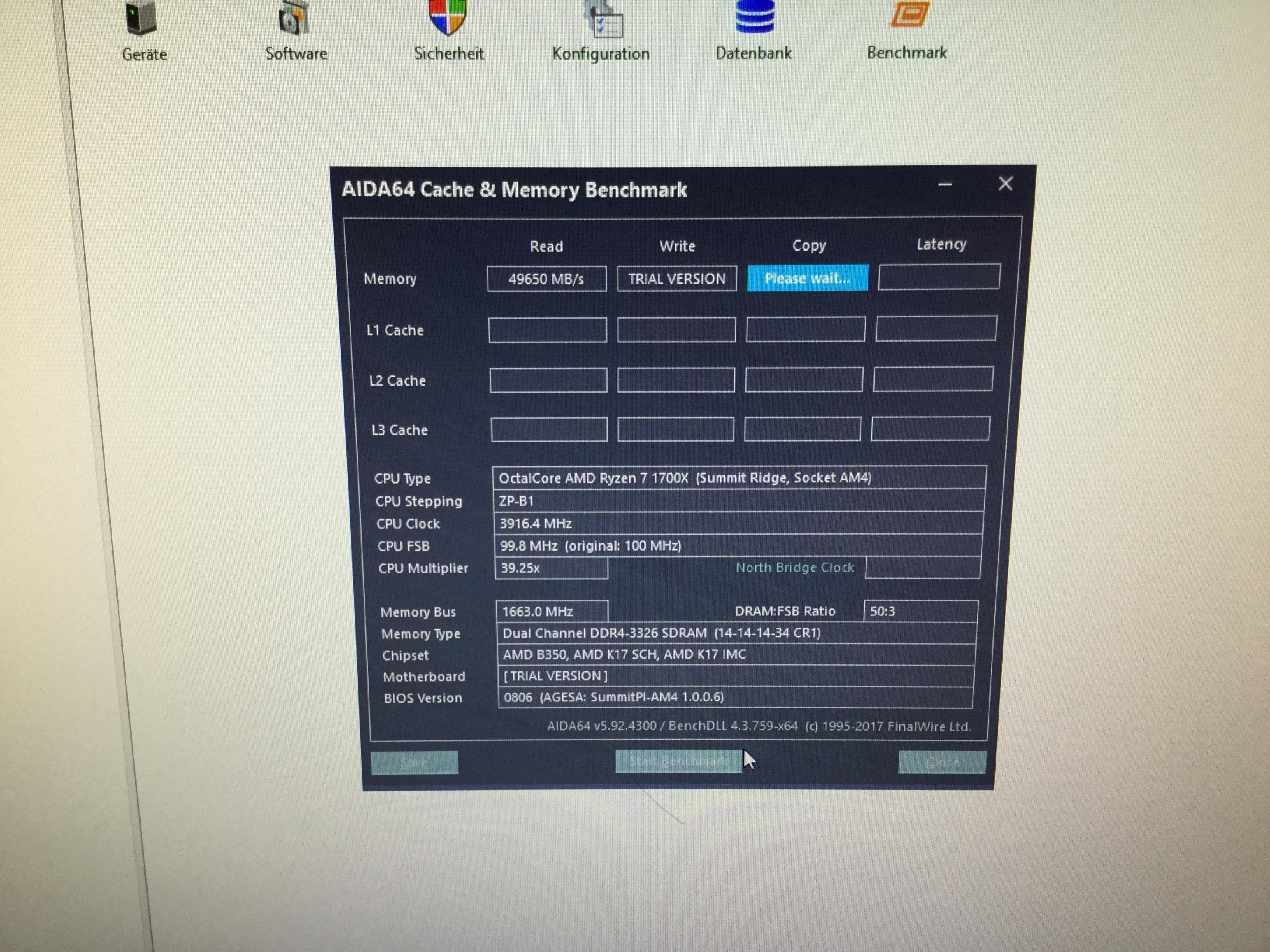

Cinebench R15 liegt bei 1740 Punkten
Aida64 bei knappen 50.000 Punkten, pendelt aber um ca 500 Punkte

1. Es gibt 2 Spannungen, die Spannung die die Spannungswandler auf die Leitung geben und die Spannung die bei der CPU ankommt. Variiert je nach Lastszenario und nennt sich Vdroop
2. LLC ist eine elektronische Steuerung um den Vdroop zu kompensieren. Es ist empfehlenswert den vcore Abzusenken wenn man LLC hochstellt. Mit LLC4 kann ich Vcore um 40mV absenken z.b. Ist aber alles Geschmackssache.
Dann wird der höhere Wert wohl die Spannung an den Wandlern sein und der niedrige Wert die Spannung an der CPU.
Somit hätte ich aber nur 1,331Volt für 3,925Ghz was ich mir irgendwie nicht vorstellen kann, oder Auslese Fehler sowohl in HWinfo als auch in CPU-z?
