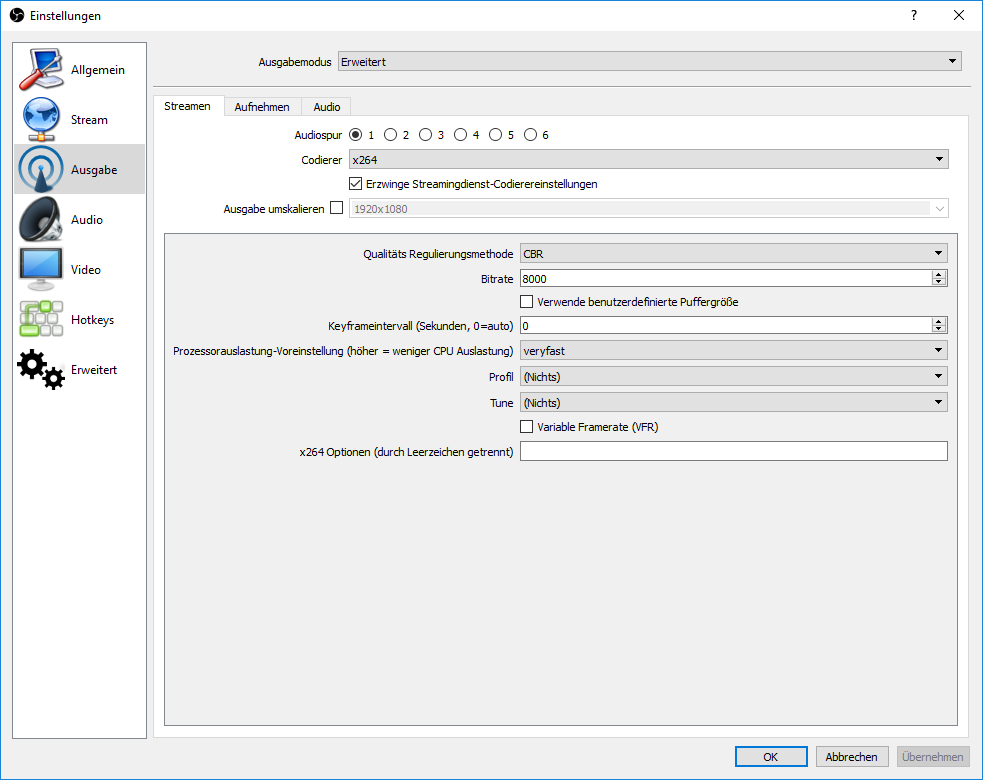

Wenn ich mit 8 Mbit/s. streame (Elite Dangerous zum Bleistift) ist mein 1700X zu etwa 50% ausgelastet.
@Masamune2, ich streame mit dem i5-2500 nur Switch-Spiele über die Capture Card, weil die CPU nicht mit Titeln wie Battlefield, etc. hinterherkommt. Deshalb überhaupt der Aufrüstplan. Es ging eher darum, die Gewissheit zu haben, dass der 1700X genauso zukunftssicher ist wie der 7820X was das Streamen angeht.
@Baxxter, darf ich fragen, auf welchem Setting du streamst? (very fast, faster, fast, medium?)

Da du ja aktuell mit veryfast streamst kannst du das wahrscheinlich sogar um einiges hochdrehen (Richtung medium), da du einfach deutlich mehr Threads zur Verfügung hast.
